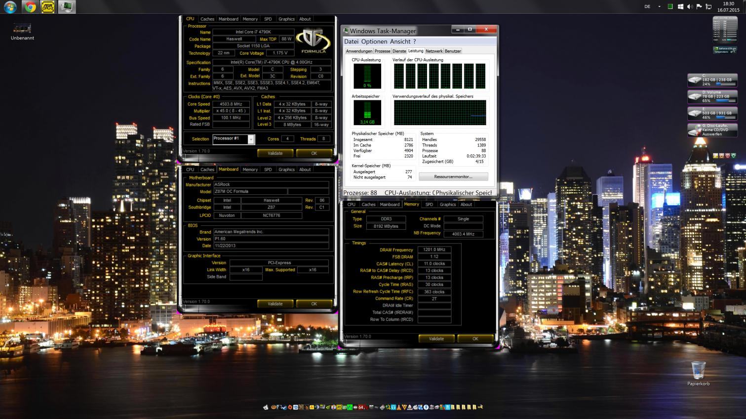

Bitte öffne (oder lade dir zuerst) CPU-Z und bastle einen Screenshot der Reiter "CPU|MAINBOARD sowie MEMORY"
Ich möchte sehen mit wieviel Volt deine CPU befeuert wird und was es mit den bereits erwähnten TIMINGS und der VDIMM auf sich hat!

Als erstes: Deine CPU läuft dauerhaft auf 4.5Ghz? Ist dies korrekt? Oder hattest du eben Last auf den Cores?
Falls sie dauerhaft mit dieser Frequenz laufen -> War dies beabsichtigt?
Falls ja -> Dein Vcore ist gewiß zu niedrig. Die meisten i7 steigen unter 1.2xx aus! Dies könnte die Instabilitäten erklären!..
Du hast nur ein DIMM verbaut derzeit!? Korrekt?
Wäre ein böses Omen falls nicht denn -> Er zeigt uns nur einen an..
Deine Timings sehen soweit "normal" aus.
Nun, so schwant mir, wird es wohl doch deine CPU sein. Instabil durch zu geringen VCore.
Also bitte -> Beantworte meine Fragen! Allesamt.

er zeigt doch aber 8gb an oder?
Ja doch, dein RAM läuft im Single-Channel-Modus!
Bitte entferne deine Riegel und drücke die beiden Riegel in die GELBEN Slots!
Gehe ins BIOS und lade die DEFAULTS!
Lass den PC booten. Sry wenn er deaktivierte Onboardsachen nun mitinstalliert!

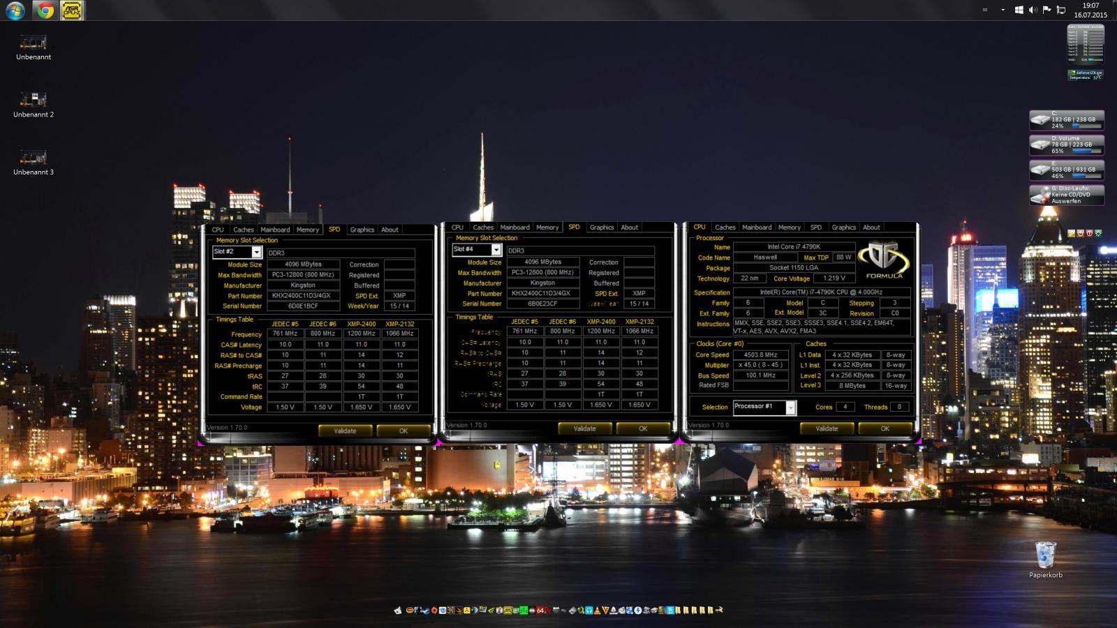

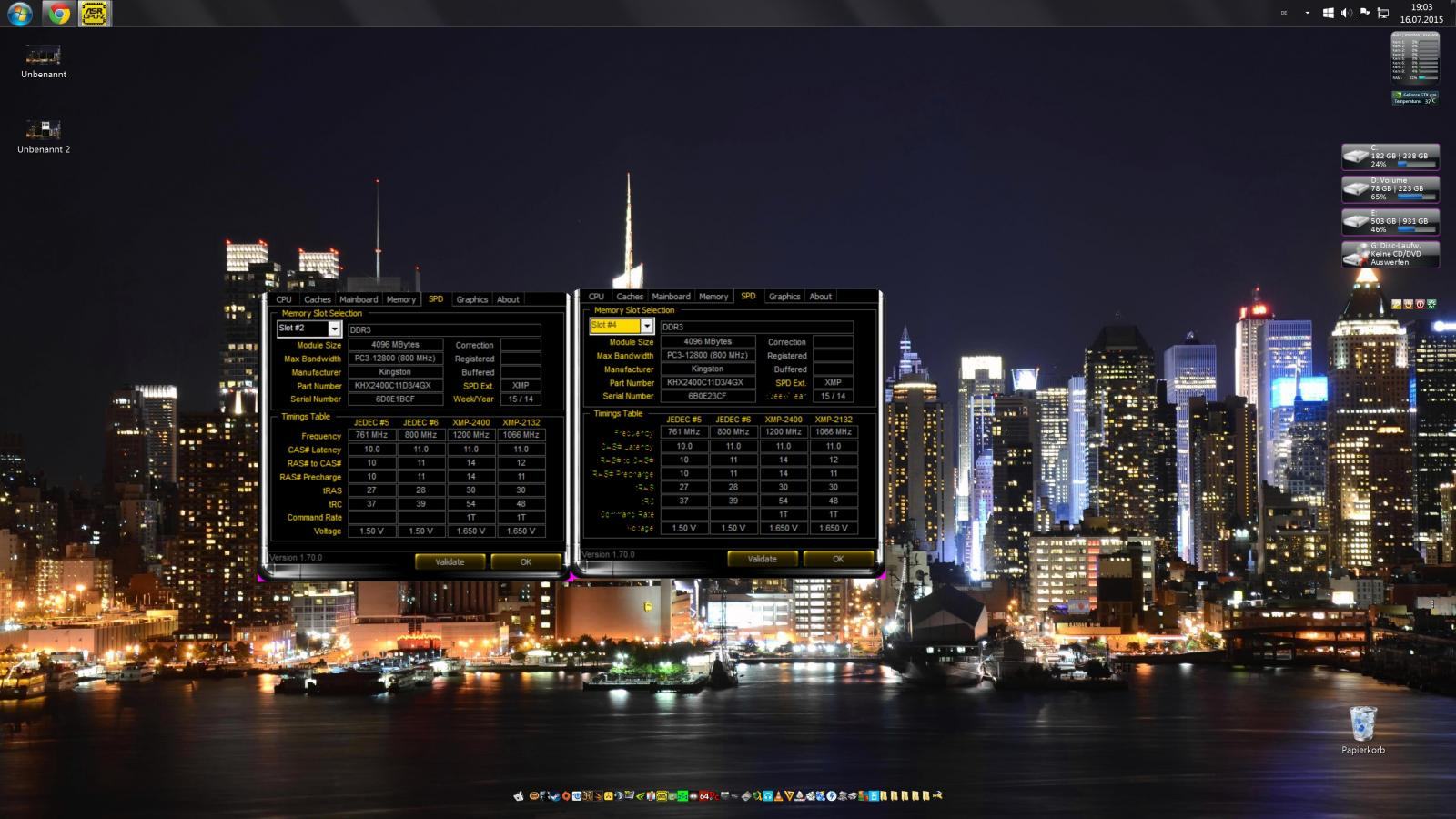

Wenn gebootet -> Wieder Screenshots machen und dieses mal bitte auch vom Reiter "SPD"
Wir nähern uns! =}

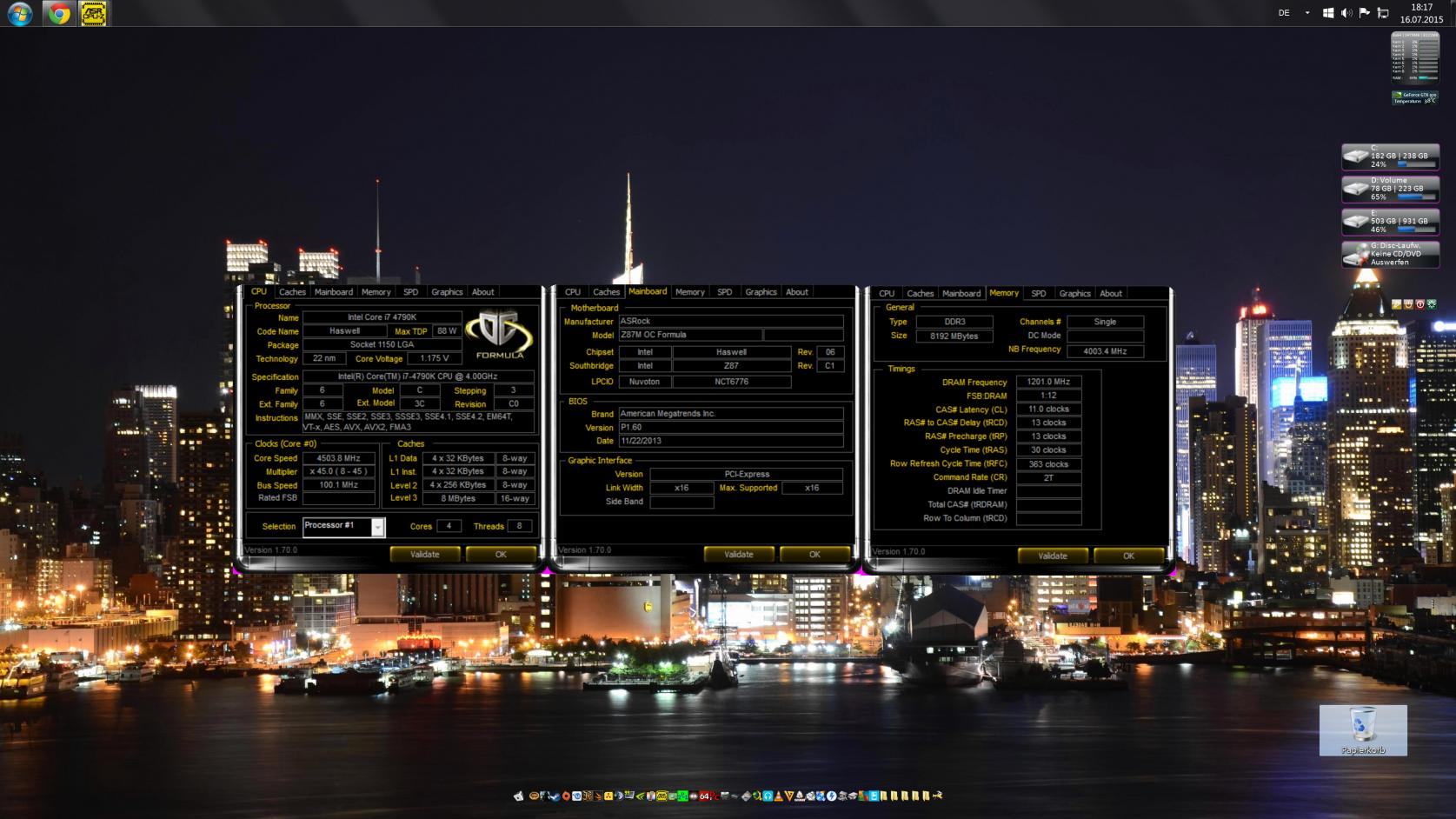

habe die spannung mal auf 1,22 gesetzt

1.22 sollte passen!
