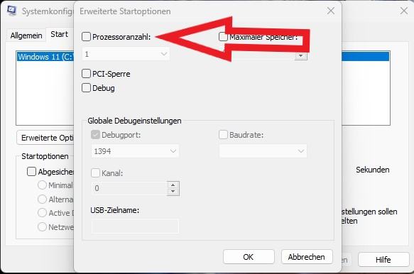

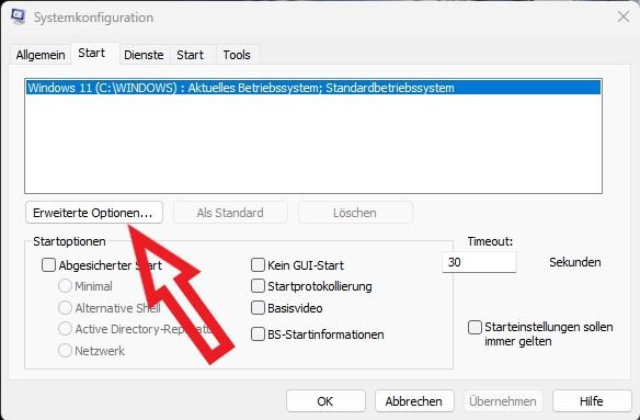

Nächstes Problem. Windows erkennt nur 6 Kerne, ebenso werden bei Prime95 nur 6 Kerne angezeigt.
Kern 7 & 8 dümpeln bei 10mhz rum.
Das neuste Bios ist drauf. Gibt es da irgendeine Einstellung im Bios?
Start -> msconfig eingeben und Enter-Taste -> auf den Start-Reiter klicken -> mittig links auf "Erweiterte Optionen" anklicken -> schauen, ob der Haken bei Prozessoranzahl ausgewählt ist -> wenn ja, den Haken rausnehmen, übernehmen und System neu starten
WEnn noch nicht gemacht mal nen CMOS clear und oder bios update. Der 5700X3D wird erst ab T52d/ F52h unterstüzt.
