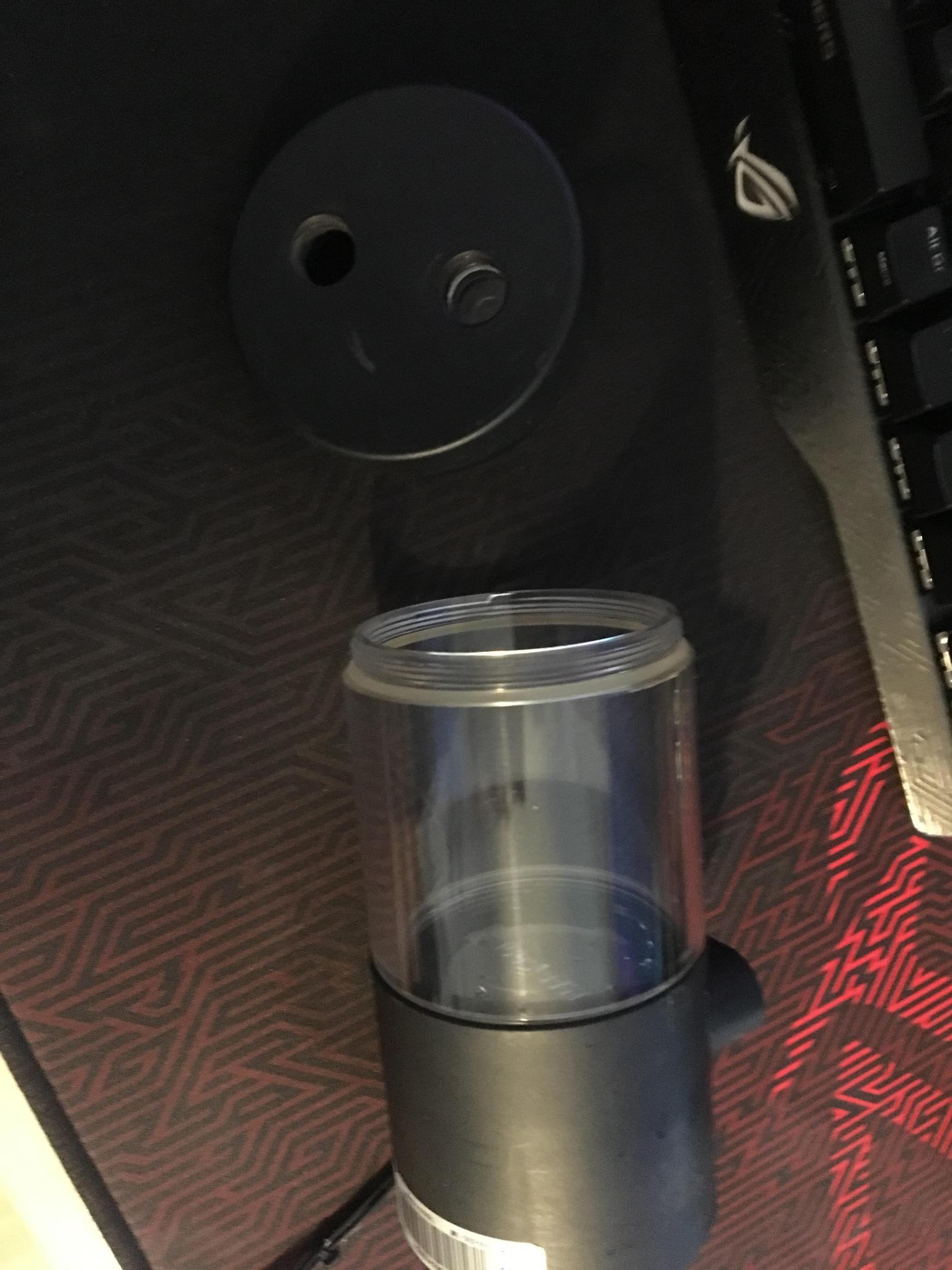

Welche Revision? Ich bräuchte nen Deckel von der v1
glaube die erste, hier mal ein Bild
