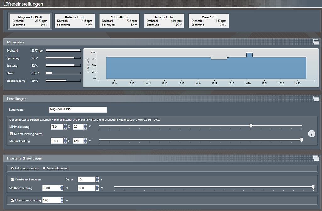

Wie liest Du denn die Umdrehungen der Pumpe aus? Ich hatte zuerst auch einen Spannungswandler im Einsatz. Mittlerweile habe ich die Kabel auf einen 3-Pin-Stecker umgecrimpt und betreibe die Pumpe an einem Aquaero 5LT.

Habe mir auch mal den aquaero 5 LT gekauft, um Lüfter und auch die Pumpe darüber zu regeln. Brauche ich nochwas ? Die Pumpe wird dann einfach an den aquaero angeklemmt und man kann die dann per Software regeln ?
Wenn Du die Kabel der Pumpe nicht auf einen 3 pin Lüfterstecker umcrimpst oder lötest kannst Du nur die Drehzahl auslesen. Gesteuert wird über die Leistung. Ansonsten stellst Du die Regelung in der Aquasuite ein. Wenn Du keine WerteÜbersichtsseite auf dem Bildschirm darstellen willst braucht die dann aber nicht im Hintergrund laufen. Die Einstellungen werden im Aquaero gespeichert.
Ich regele ja die Pumpe auch nicht. Ist wie man oben sehen kann relativ fix auf 9 V gestellt. Und wie oben geschrieben 12 V und Masse in den Spannugswandler rein, den Rest regelt der Poti. Wenn wie bei dir trotz Anzeige 5 V hinten 12 V rauskommen stimmt da etwas nicht.
Ich habe doch eh nur 3er Pin an der Pumpe, so wie ich das verstanden habe wird die Pumpe doch einfach an den aquaero an einen Lüfter in geschlossen oder

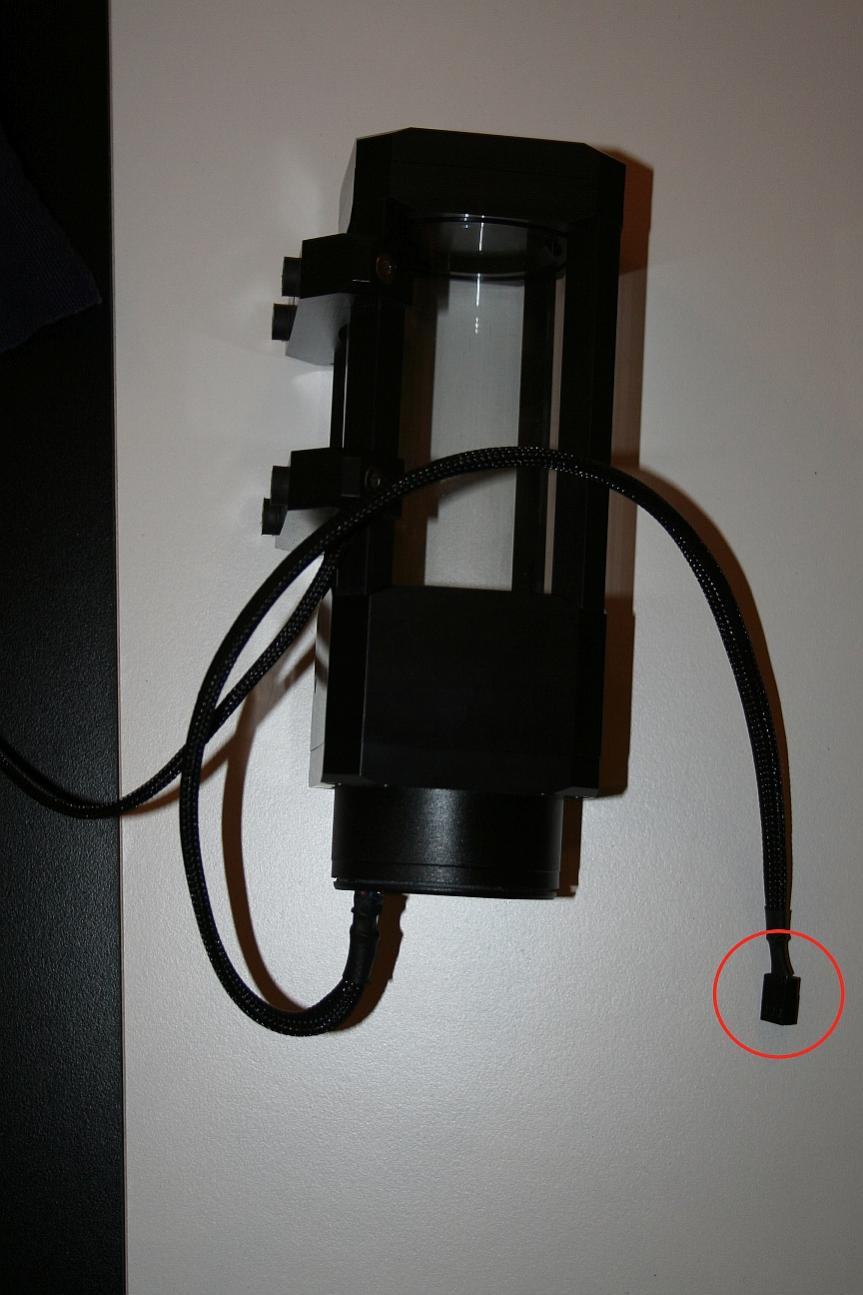

Hier mal beispielhaft ein 3 Pin-Stecker an einer D5. Nur ein schnelles Handyphoto. Und bevor einer meckert, der Sleeve wird noch neu gemacht.
Wenn Du mir zeigst wie Du den SATA-Stecker, ohne Adapter, auf den Anschluss am Aquaero steckst, geb ich einen aus.
