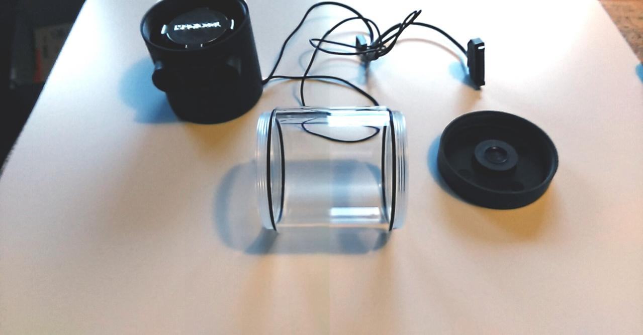

Kann ein Besitzer der aktuellen Version seine DCP450 zerlegen und mit mehreren Bildern kurz verdeutlichen, wo die beiden Dichtungen ausgetauscht werden können. Mir gehts hier um eine Quelle, die man dann als anschauliche Anleitung bei einer Wakü-Zusammenstellung verlinken kann.
Ich hab noch eine im Regal stehen. Leider nur Handyqualität. Meine DSLR hat ne Macke.

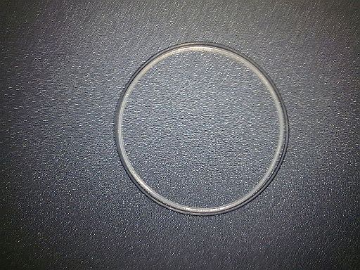

Riss im Acryl? Bei mir ist ein Riss im Acryl, der mit der Zeit hinter das Gewinde gewandert ist.meine sifft auch mit der nbr unten.
geh ich davon aus. meine sieht richtig übel aus. lauter feine risse außen. innen allerdings glatt. ich glaub ich hab sie mal mit nem lappen abgewischt auf dem ich alkoholhaltigen reiniger hatte.
die sind aber alle außen und man kann sie richtig mit dem fingernagel fühlen. innen ist die oberfläche komplett glatt. lässt sich auf bildern leider schlecht festhalten.
gäbe es den zylinder aus glas oder zumindest ersatz aus acryl, dann hätte ich den schon lange ersetzt. so fülle ich ca. alle 3-4 monate mal 100ml nach.

Vor Inbetriebnahme habe ich gesehen, dass irgendwo etwas Flüssigkeit verloren gegangen sein musste, denn der AB war nicht mehr bis zum Deckel voll. Mir ist das vorher auch schon aufgefallen, daher habe ich ihn bis zum Deckelrand gefüllt um besser kontrollieren zu können ob Flüssigkeit verloren geht.
Jedenfalls habe ich jetzt entdeckt, wo die Flüssigkeit hin geht: Die untere Dichtung ist undicht. Ich habe diese direkt gegen die empfohlene NBR getauscht, daher mal versucht den Deckel/Röhre wieder fester zu schrauben. Hier konnte ich tatsächlich noch gute 20-30° drehen.
