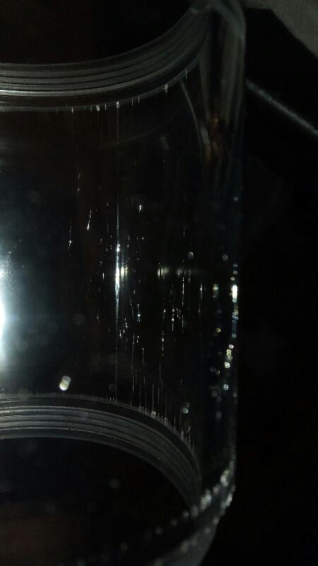

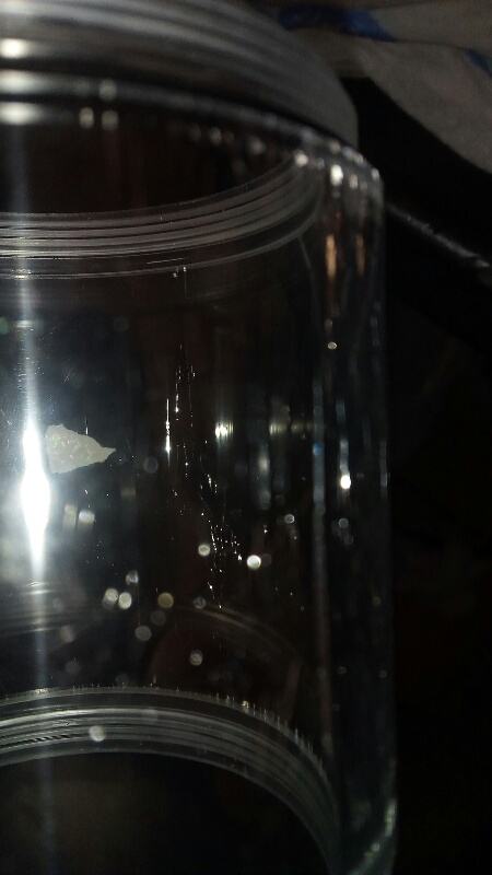

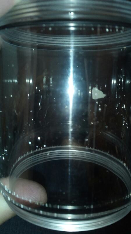

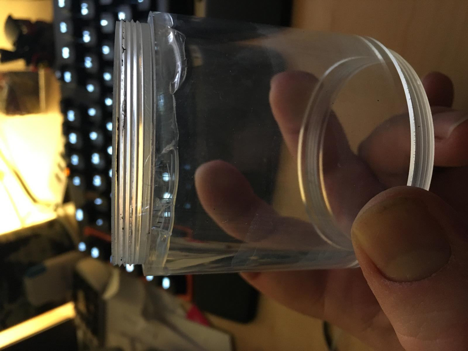

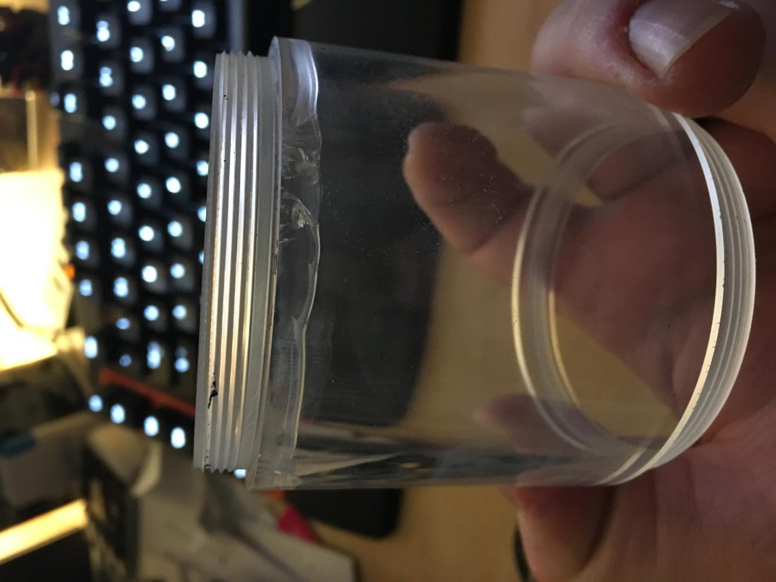

allerdings hat mein acrylzylinder an der äußeren oberfläche lauter feine risse seit dem die pumpe in benutzung ist. man kann die risse richtig fühlen und mit dem fingernagel auch drüber ratschen. sie befinden sich aber nur außen und innen in der röhre ist nichts zu spüren. ich werd morgen mal ein paar bilder hochladen.
Schön, dass sie dicht ist.
Die Risse können mehrere Gründe haben, meist liegt es einfach daran, dass sie aus einfachem Plexiglas ist und nicht getempert wurde. Wenn dann Spannungen auftreten enstehen Risse.
Eine Weitere Möglichkeit ist, dass du die rühre von außen mal mit einem Alkoholhaltigen Reiniger abgewischt hast, das verträgt das Plexiglas auch nicht.
Solange es nur oberflächlich ist und dich optisch nicht über dem Maße stört, würde ich es beobachten, aber so lassen. Ansonsten kann man, bei einer neuen Pumpe einfach mal die Röhre raus nehmen und im Backofen selbst Tempern.
hier noch die bilder.
bin mir eigentlich recht sicher, dass ich keinen alkohol haltigen reiniger verwendet habe. jedoch verwende ich als korrosionsschutz g48 (glysantin / zweiwertiger alkohol) und da bin ich mir recht sicher, dass durchaus was außen drauf gekommen sein kann. außerdem hab ich den kolben wegen der undichtigkeit relativ fest angezogen. wie gesagt die risse sind nur außen und ich werd es mal im auge behalten.

Das sieht aber nicht schön aus. Am g48 sollte es eigentlich nicht liegen, dann wären die Risse auch innen. Bei den Alkoholen ist vorrangig Ethanol kritisch, in Verbindung mit Plexiglas.
In dem Fall würde ich Magicool anschreiben und fragen ob sie die Röhre tauschen, mehr als nein sagen können sie ja nicht.
Vermutlich ist es nicht problematisch, aber wenn sich die Risse doch noch weiten ist der Ärger groß.
Ich verwende übrigens nur Destiliertes Wasser und Reinige vorher mit dem einfachen Frosch Universalreiniger.
da ich bis vor kurzem einen alu radi in loop hatte war es wichtig einen korrosionsschutz einzusetzen. das hat sich zwar mittlwerweile erledigt aber hab es so beibehalten.
werd den plexi-zylinder mal im auge behalten. scheinbar kann man den ja nicht einzeln nachkaufen :(

Meine Röhre sieht richtig schlecht aus, ist innen rau und man sieht eine Art Naht. Ich versuche morgen mal Fotos zu machen. Mit dem Unterschied 1,25 zu 1mm in der Steigung wundert mich jetzt wirklich. Ich hab meine am Samstag erhalten, wurde dort nochmal was geändert?

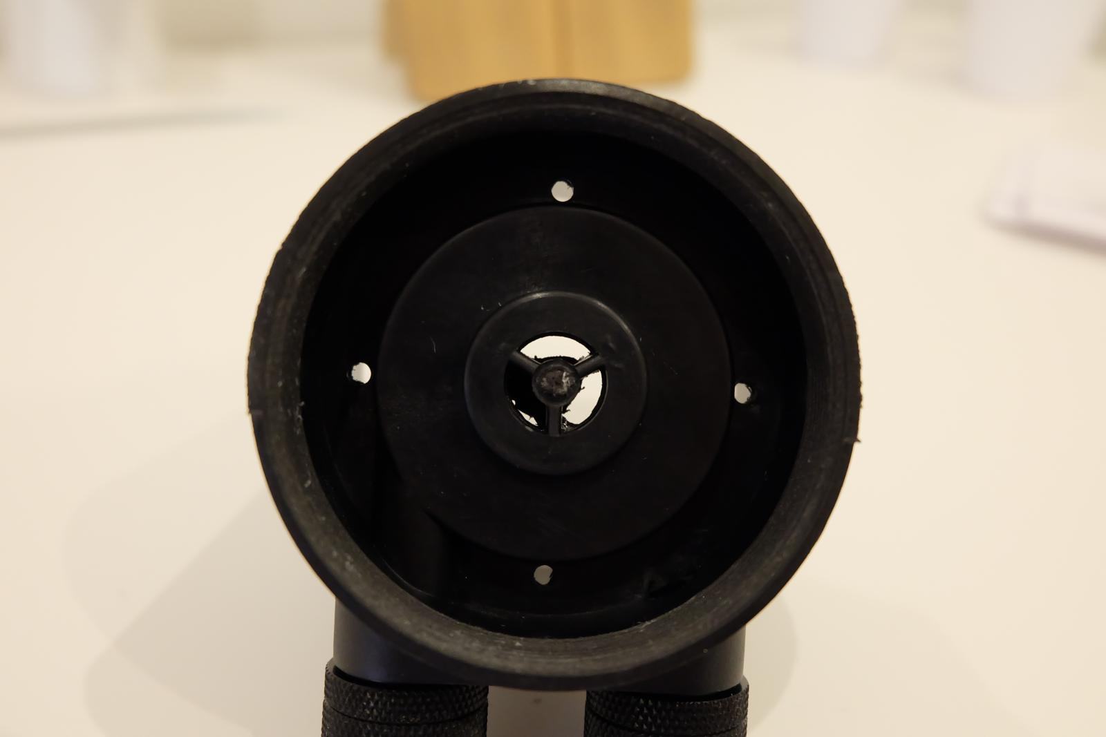

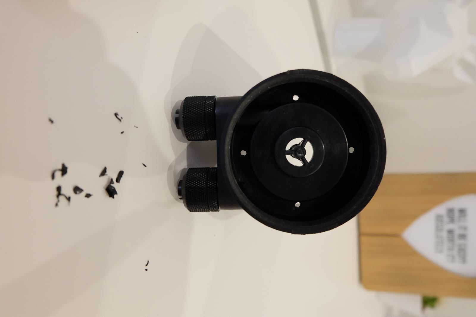

Ich habe die Pumpe mal komplett zerlegt. Was ich gefunden habe, kann man an den Fotos sehen. Der Eingang zum Rotor war sehr schlecht geformt, hier musste ich mit einem Messer die Grate entfernen. Was ich insgesamt raus geholt habe, kann man auch sehen. Jetzt ist das Klackern weg und die Pumpe ist absolut leise. Exakt so habe ich es erwartet.

Hier noch die Bilder vom AGB wieso er so aussieht weis ich ehrlich gesagt nicht, vielleicht eine Reaktion auf das Acryl welches ich damals als Dichtungsersatz nutzte, aber ich bin mir 100% sicher das die Risse noch nicht da waren als ich die Pumpe eingelagert habe.

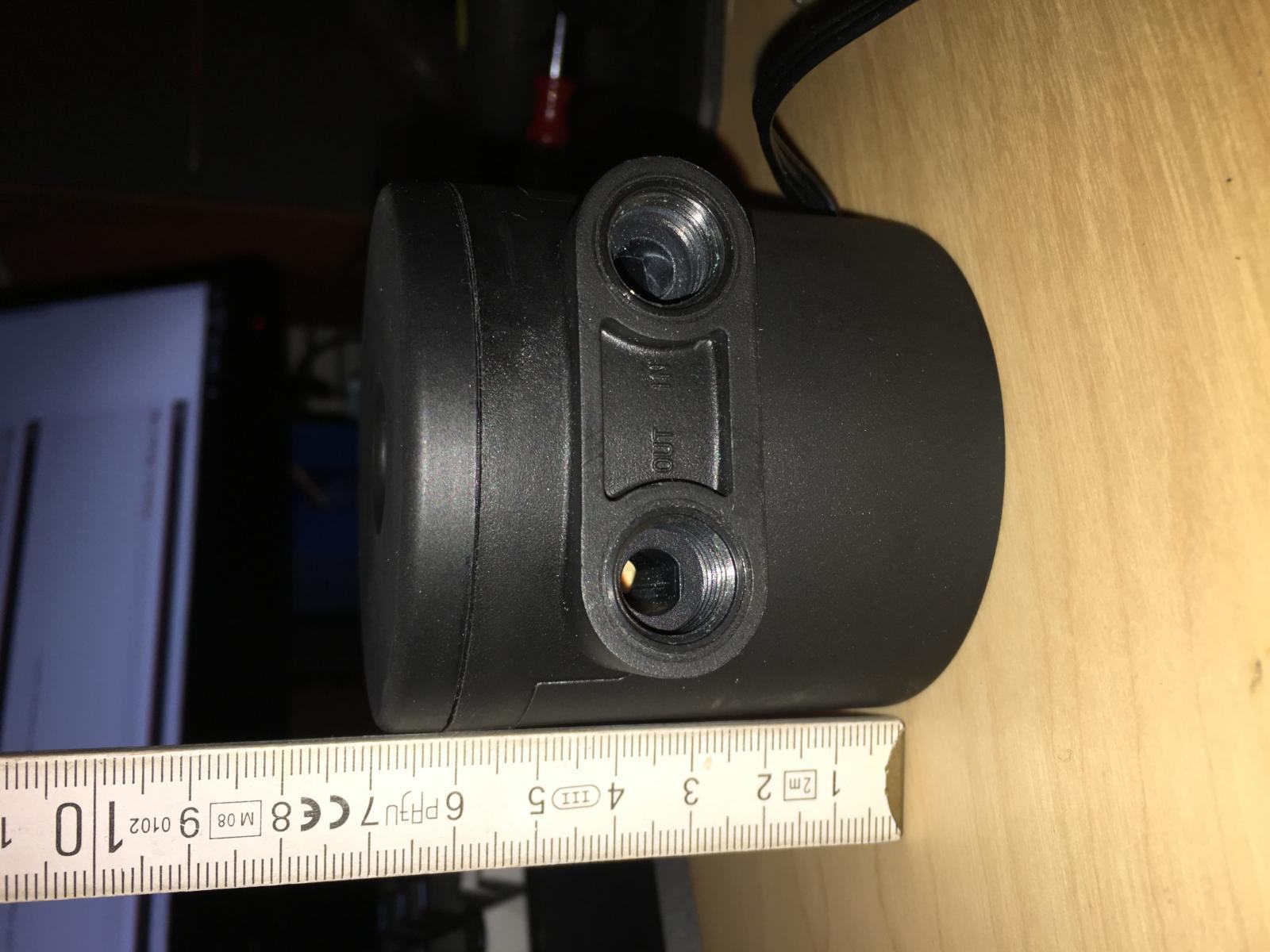

Ich habe nun die ersten Teile im Gehäuse eingebaut (NZXT H700i) und nun stellt sich die Frage bezüglich der Anschlüsse. Hier mal ein Foto vom aktuellen Stand:
Nun würde ich die DCP450 gerne in der Mitte an der weißen Blende hintem am Schlitz befestigen. Scheint mir eine geeignete Stelle zu sein und macht vermutlich auch optisch was her. Meine letzte Wasserkühlung liegt schon was zurück, daher weiß ich nicht genau, welche Reihenfolge nun Sinn macht:
Pumpe - GPU - CPU - RAM - Radiator - AGB
pumpe - cpu - graka - radiator - agb
Das sind 2 Vorschläge, die ich nachgelesen habe. Ich habe 2x 360er Radis, vorne in Push-Pull-Konfig und oben in Push-Konfig. Welche Reihenfolge würdet Ihr da empfehlen?
Und ist Ein- und Auslass bei Radis vorgegeben oder spielt die Richtung keine Rolle (Low Profile Radiator EX360)?
Noch zur Pumpe selbst: Auslass ist links, Einlass rechts, oder?
