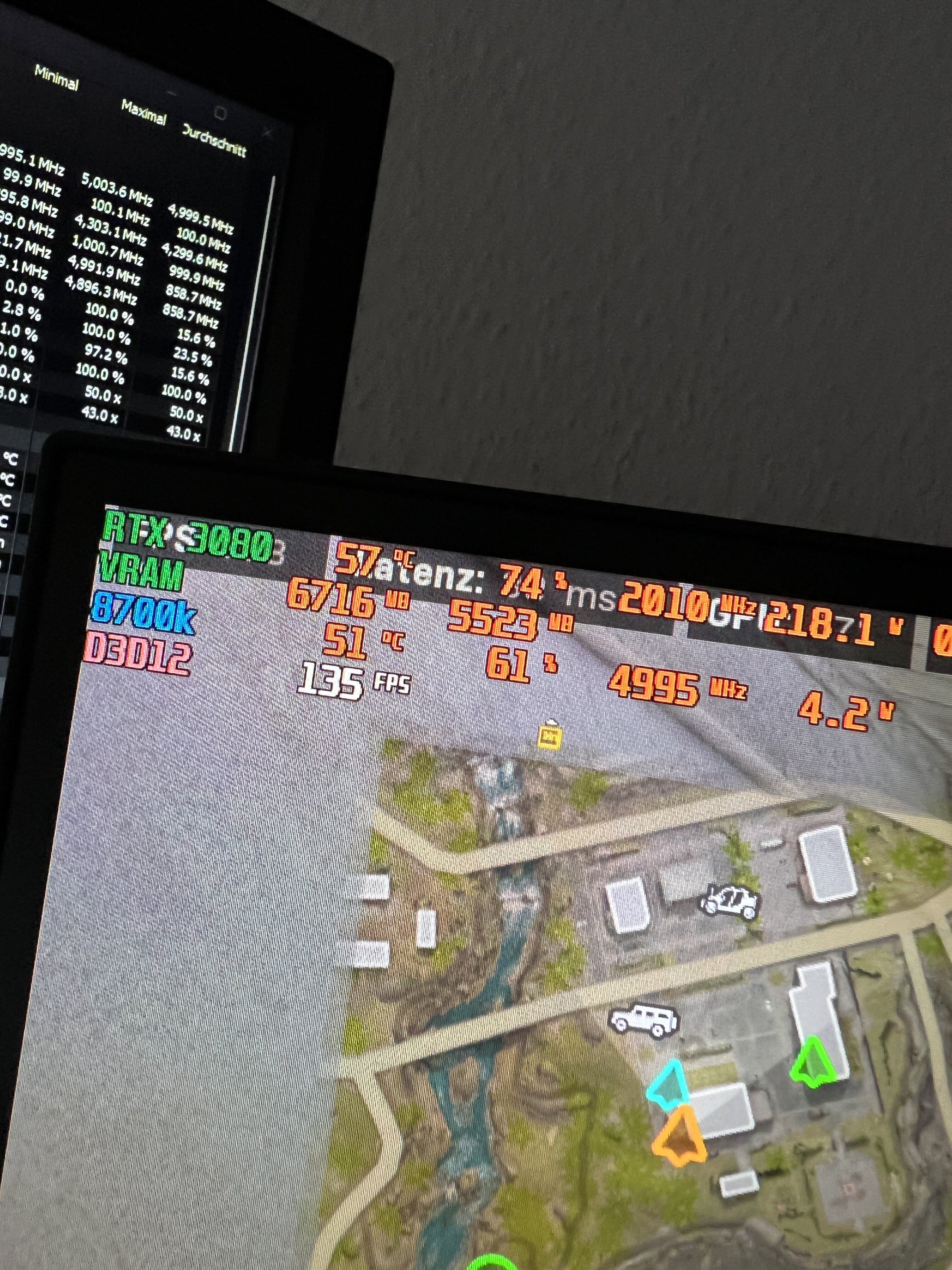

ich habe aktuell einen 8700K auf 5GHZ (mit AIO) und eine Asus rtx 3080 tuf gaming oc.
Ich habe in Warzone (nur bei Warzone) permanent FPS Abbrüche, sowie das sie dann unter 100 Fallen und dort hängen bleiben. Nach einem Neustart des Spiel geht's wieder für ein paar Runden.
Meine CPU/GPU Auslastung ist wie folgt:
GPU74% CPU 61% (im Schnitt)
Kann es sein das der 8700K der Flaschenhals ist und das Problem verursacht?

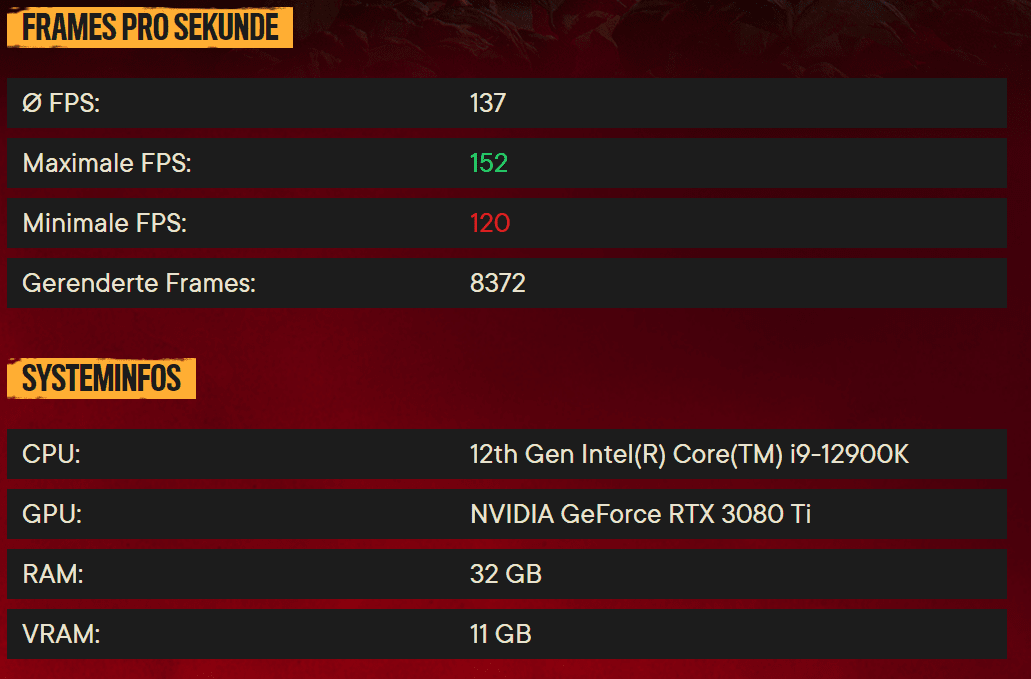

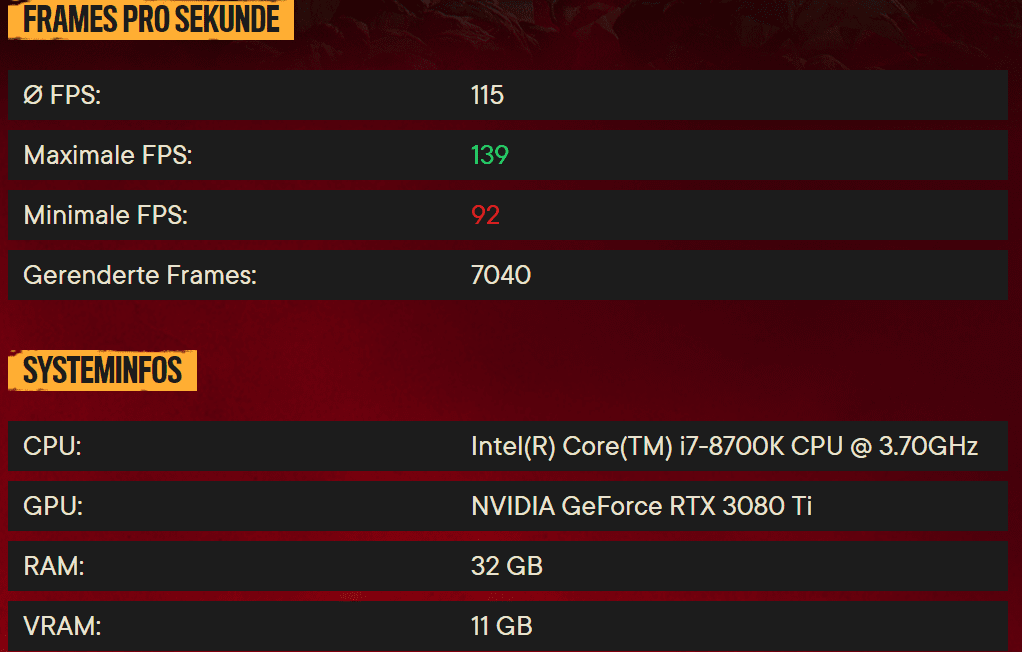

Bin auch von einem 8700k@5Ghz auf einen 12900k@5.2Ghz umgesattelt und es bringt schon ordentlich Performance, grade bei den Min FPS, auch auf 3440x1440.
Beispiel FarCry 6 (vlt. nicht das beste Beispiel, weil es sehr gut mit DDR5 skaliert)

Verändert sich die CPU last, wenn sie unter100 fallen?
graka nicht am limit = cpu zu lahm
waurm die fps dann in warzone fallen und nicht mehr hochkommen obwohl sie es an der stelle sollten ka. ist doch totaler krebs das game :d

auf dem papier sorgt der 8700k für so minimalen bottleneck das es fast schon zu vernachlässigen ist. (laut calc 5% was im einstelligen fps Bereich liegen sollte). Dein Problem liegt also mit an Sicherheit grenzender Wahrscheinlichkeit woanders.
Mal nen ganz platter ansatz: aber wenn es die probs nur bei warzone gibt, würd ich erstmal alles denkbar mögliche um das game rum checken bevor ich losrenne und mir neue hardware kauf, und in Betracht ziehen das es evtl an warzone selber liegt, und nach den ganzem Std. kram checken, wie game neu installieren, Treiber updaten, mal schauen ob Konflikte zwischen deiner Treiber version und warzone bekannt sind etc.
Dann sind 5ghz für nen 8700er schon ne ordentliche marke. Kann klappen muss aber nicht, besonders über längere zeit über alle cores. kann sein das dein oc setting zu aggro ist das der instabil läuft, und aus irgendwelchen diffusen Gründen das nur bei warzone zu problemen führt. Teste es mal ohne OC oder mit nem milderem setting und schau ob das was bringt
ansonsten klingt das, so wie du es beschreibst nach nem möglichen Temperatur oder Speicher Problem. Könnte sein das da irgend nen thermal stepping eintritt und dann nicht wieder raus gemommen wird bis die Temperatur wieder sinkt (was im spielbetrieb unter last wohl nicht passieren wird)
Da würd ich mal nen monitoring tool laufen lassen und gucken wie die werte ausschauen wenn die Probleme auftreten.
Die Speicherbaussteine auf der Rückseite der 3080 können z.b biestig heiß werden, da können thermal pads viel bringen.

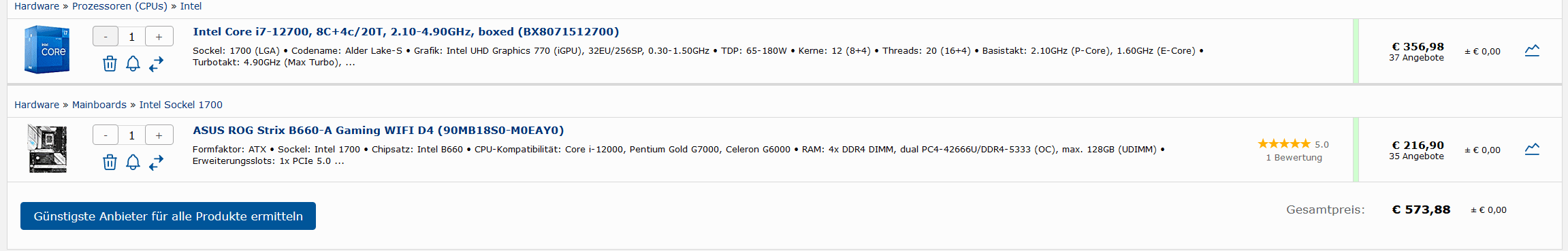

Wenn du sowieso Ende diesen Jahres auf Raptor Lake aufrüsten willst, dann würde ich für den Zeitraum auf 12400 + entsprechend „billiges“ Board mit beiden Bohrungen gehen. Vorausgesetzt der PC wird sowieso nur zum Zocken verwendet.
Edit: beispielsweise dieses Board https://geizhals.de/asus-prime-z690-p-d4-90mb18p0-m0eay0-a2625566.html
Dann bist du bei ~400€.
wird oc ein thema? wenn nein dann kann man imho auch einfach ein b660 board nehmen
b660 strix kostet über nen hunderter weniger. endperformance out of the box identisch.
