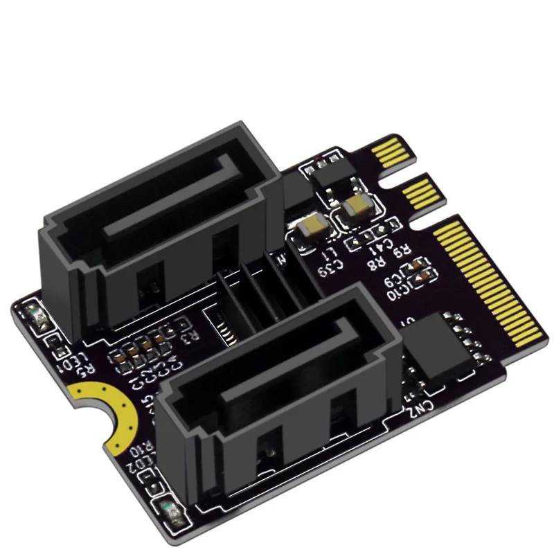

Ich wecke mal den Sammelthread auf. Es gibt einige M.2 E-Key Adapter auf 2 SATA Ports. Jetzt sah ich einen auf 4. Laut einer BEwertung funktionieren aber nur 2. Wie sieht es hier technisch aus, sind 4 funktionierende Ports überhaupt möglich mit E-Key?
E-Key-Module dürfen wie von @RICE geschrieben laut Spezifikation kein SATA über die M.2-Schnittstelle beziehen, d.h. da sollte auf dem Modul entweder ein PCIe->SATA- oder ein USB->SATA-Chip sitzen. Bei E-Key ist aber auch nur USB 2.0 spezifiziert, USB 3.0 darf eigentlich nur bei B-Key-Modulen übertragen werden, somit wäre ein USB->SATA-Chip da unsinnig. Da die Signale über diesen Chip sowieso gewandelt werden müssen, sehe ich erstmal keinen technischen Grund, wieso nicht vier SATA-Ports an diesen Chip angeschlossen werden können. Ohne zu wissen, was für einen Adapter Du da gefunden hast, ist es aber unmöglich zu sagen, ob die Bewertung eventuell nur aus einer Fehlkonfiguration oder Inkompatibilität entstanden ist.

Key E auf Key M oder PCI-E adapter?
Die Standard Key A + E Adapter für 2x SATA gibts ja für rund 10.- auf Aliexpress.
Aber die nutzen wohl alle den JMB582 Controller und da gibts kein APSM...
Also ja Key E Zu Key M Adapter mit ASM1166 chip ist wohl der Weg.
