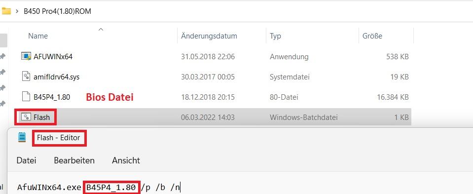

Welche CPU hast du verbaut und welches ASRock B450 Pro4 Mainboard, die Version R2.0?
Mit Ryzen 1000 oder Ryzen 2000 CPU solltest du maximal Bios Version 1.80 mit AGESA 1.0.0.6 installieren, weil in diesem Bios noch keine Einschränkungen vorhanden sind um für die Ryzen 3000 CPU´s Platz zu schaffen.
Das Problem ist der zu kleine 16 MB Bios Chip, in den verkleinerten Bios Versionen sind diverse Fehler vorhanden die aus Platzmangel auch nicht korrigiert werden können.
Wenn du eine Ryzen 3000 CPU installiert hast oder Board Version R2.0 besitzt solltest du das Bios 1.80 auf gar keinen Fall installieren, weil Bios Version 1.80 noch keine Ryzen 3000 CPU´s unterstützt und der PC dann nicht mehr startet.
Bios ASRock B450 Pro4: https://www.asrock.com/mb/AMD/B450 Pro4/#BIOS
Die Bios Version 1.80 lässt sich nur über efi Flash installieren, und auch nur beim alten Mainboard, also nicht Version R2.0.
Download Bios 1.80 mit efi flash: https://www.mediafire.com/file/pa5t15l407378l8/B450+Pro4(1.80)ROM.zip/file
Die flash.bat Datei anklicken und mit Taste "e" bestätigen, so wie hier im Thread, ebenfalls ASRock B450M Pro4 aber als µATX Mainboard: https://www.hardwareluxx.de/communi...-mit-blackscreen.1302777/page-2#post-28708612

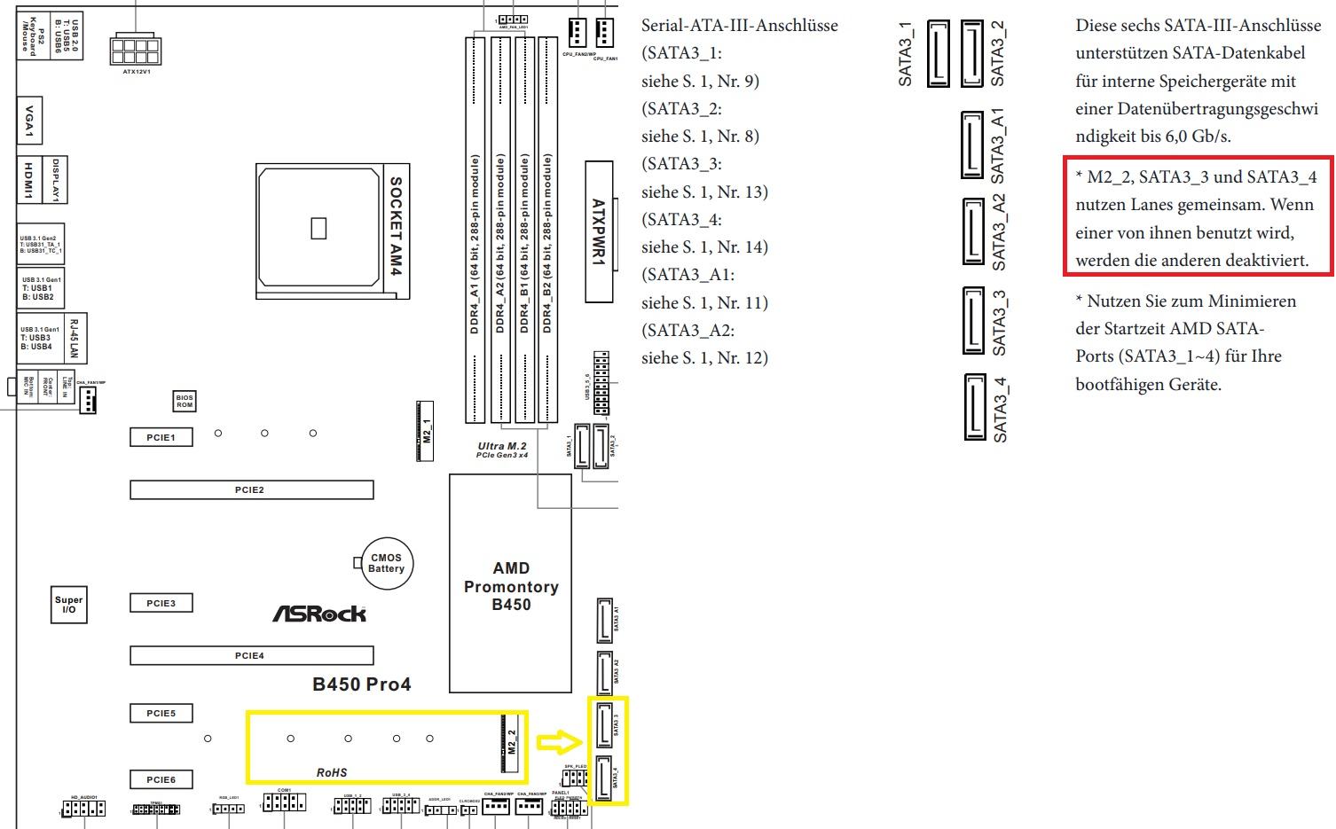

Das ASRock B450 Pro4 Mainboard teilt sich die Lanes an M.2_2 mit SATA Port 3 & 4.
Wenn du in SATA Port 3 oder 4 ein SATA Laufwerk eingesteckt hast funktioniert M.2_2 wahrscheinlich manchmal nicht.
Normalerweise wird SATA Port 3 & 4 einfach deaktiviert, wenn der M.2_2 Slot belegt ist.
