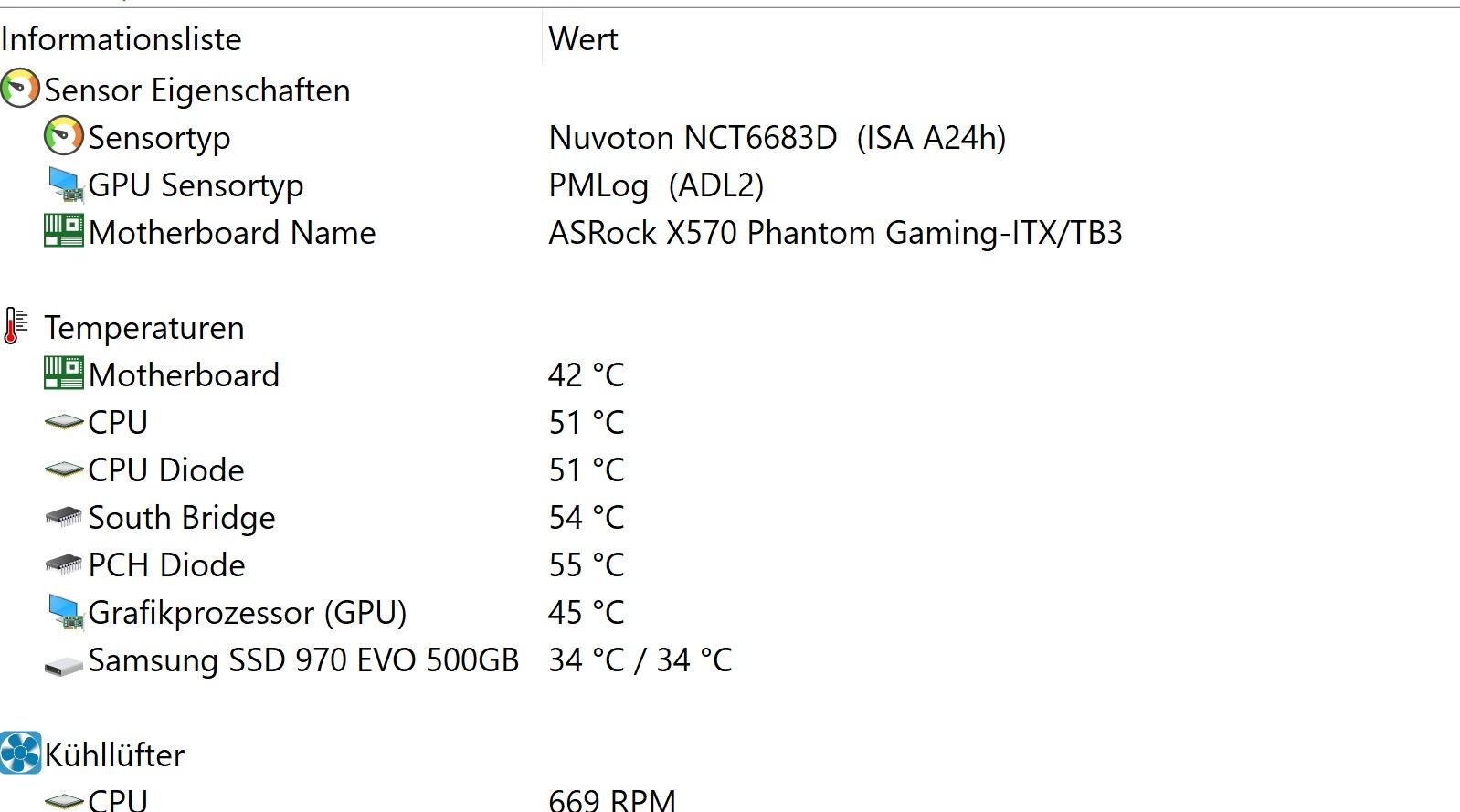

Ich kann dir ja erzählen, wie ich das Problem gelöst habe.....
Bei meinem Asrock x570Itx/3Tb ist die NVme auch auf Rückseite und ausgerechnet der Chipsatz zum zusätzlichen aufheizen (Oberseite)
Also hatte ich erstmal die SSD mit 2-3 passend geschnittenen Gummistücken daran gehindert sich zu biegen (Richtung Board)
Dann den Abstand von SSD zu "Rückwand" in meinen Fall Alu genau gemessen und passend dicken Alustreifen mit WLP mit montiert.
Also:
Von SSD - WLP - Alublech- WLP - Alu Rückwand.
Quasi riesen passiv. Die Samsung NVme schafft keine 40°C mehr, egal wie sehr ich mich anstrenge.
Den PCH Lüfter habe ich abgebaut und alles Kühlt jetzt 1 Noctua 120mm (CPU 4650G)

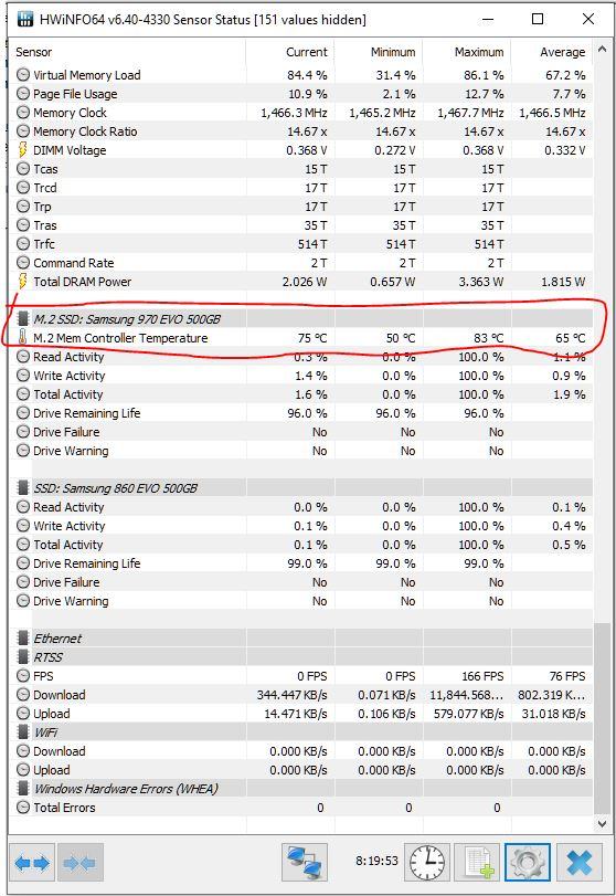

@Holt Sind die 90 Grad beim Memory Controller auch ok? Diese Temperatur wird von HWInfo64 rot markiert.
Was meinst Du mit Memory Controller? Den Controller der SSD? 90°C wären für den schon sehr viel und eigentlich zu viel. Ansonsten mache mal einen Screenshot von HWInfo64 wo man dies sieht.
@Holt Danke sehr für die schnelle Antwort! Es sieht so aus:
Unter Einstellungen gibt es eine alternative Bezeichnung als "Drive Temperature 2". Ich habe auch das hier gefunden, wo man sagt, dass "Drive Temperature 1 - for memory chip...
Drive Temperature 2 - for memory controller" sei. Ich habe keine Ahnung vom Hardware einer SSD, also weiß nicht, ob das Sinn ergibt.
Ja die 970 Evo hat zwei Temperatursensoren, der erste ist wohl für die NANDs und der zweite für den Controller, der wohl sehr schnell deutlich wärmer als die NANDs werden kann. Wenn Du es als zu viel empfindest, dann baue halt einen Kühler drauf.
