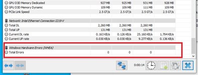

Du kannst das ganze dann auch zusätzlich mit Cinebench oder Prime95 testen und generell mit HW_Info schauen, ob du ganz unten Fehler angezeigt bekommst,
