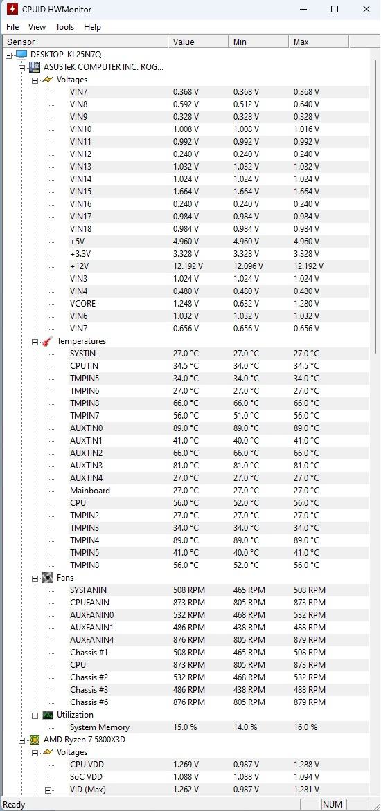

Das ist das Problem, an der 3,3V Schiene hängt außer den M.2 SSDs meistens gar nichts und daher fallen Probleme mit der 3,3V Schiene auch kaum auf, außer eben bei den M.2 SSDs. Beachte das auch der DisplayPort Pin 20 Probleme mit den 3,3V verursachen kann, bevor Du also das Netzteil tauscht, solltest Du Prüfen ob dies nicht auch bei Dir der Fall ist.
Danke für die Info!
Ich hatte noch ein anderes Netzteil zum Testen da. Dort lagen dann gleich die richtigen Spannungswerte an. Deshalb schließe ich das mit dem Displayport mal einfach aus.
UPDATE:
Den Fehler hab ich nun wohl doch ausmachen können ... es war das die 24 Pin Verlängerung.
Ohne die Verlängerung sind die Spannungswerte top. Glück im Unglück.

Wenn es jetzt ein paar Tage stabil läuft, dann baue die M.2 mal wieder ein und schau ob es so bleibt. Poste einen Screenshot von CrystalDiskInfo und wenn es wieder Probleme gab, dann poste noch mal einen Screenshot davon. Es könnte am Netzteil liegen, siehe auch Post #61.
