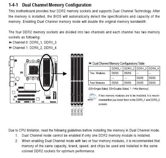

Vielleicht kann ich die 2x2gig Ram auch in den RAM Slot 3+4 stecken, dann hätte ich ggf die Kopffreiheit für 2 Kama Wings oder was sollte ich da verbauen, wenn die Höhe gewährleistet ist.
Das geht schon, aber dadurch funktioniert keine Dualchannel mehr.
Reicht Slot 2+4 nicht auch aus?? :hmm:
Siehe Anhang, wenns passt würd ich mir wohl den Scythe Kama Wing beim nächsten Mal mitbestellen.
Dann funktioniert der Dualchannel trozdem, wusste garnicht das es solche Boards gibt. :fresse:
