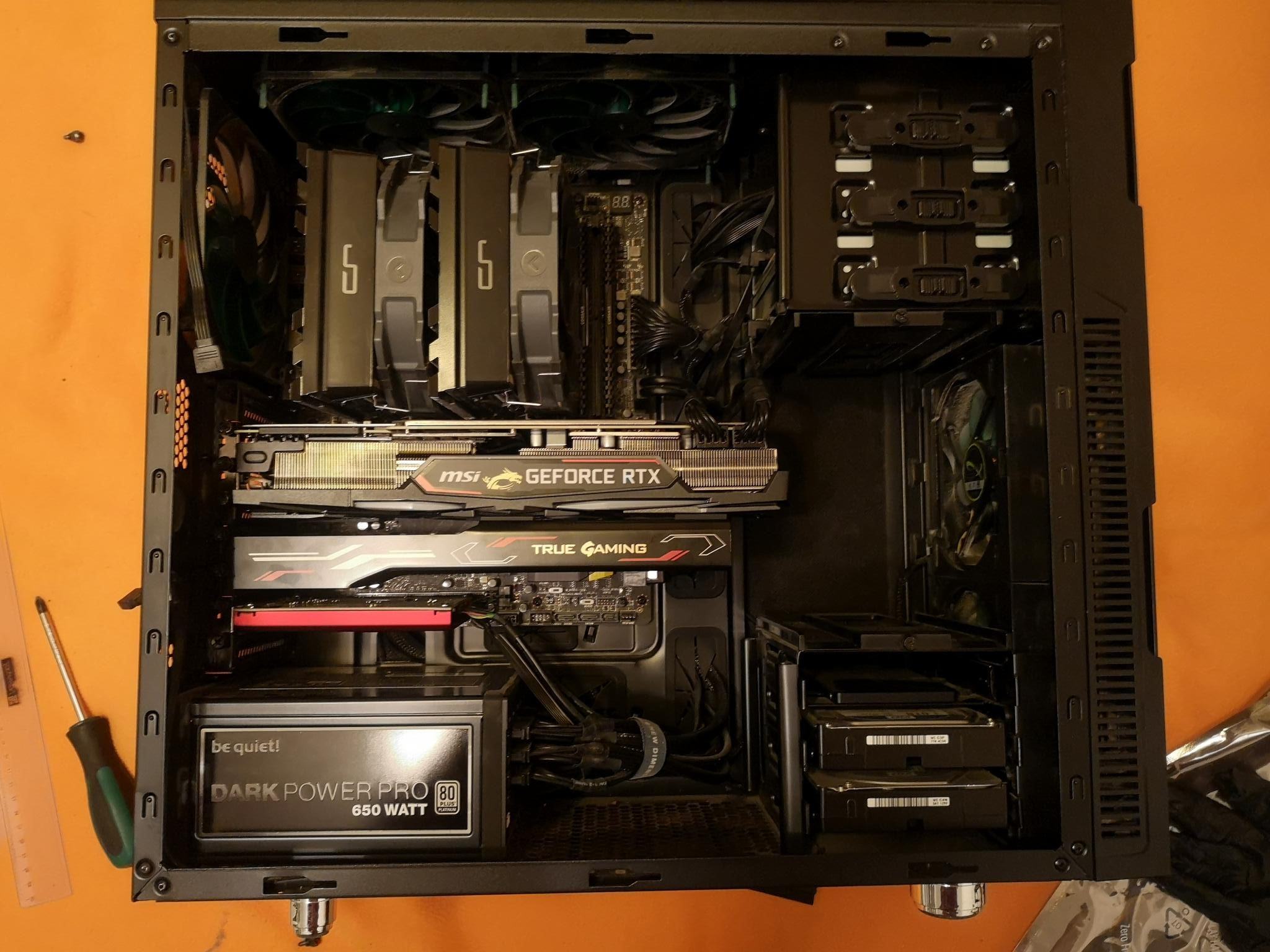

Ich hab auch mal ein Bild gemacht als ich das letzte mal am schrauben war.
Eigentlich bin ich ganz zufrieden mit dem Kasten, auch wenn er immer etwas schnell einstaubt.
*Edit: Bild einmal nach links gedreht :d

Was ist das zwischen der Grafik und Soundkarte, nur eine Stütze oder was anderes ?.
Müsste so ein Anti-Sag Teil sein, dass die Graka nicht durchhängt.
Sent from my SM-G930F using Tapatalk
Ganz genau, ist ne Stütze für die Graka. Hab die einfach mal lieber mit eingebaut, das Ding wiegt ja doch schon etwas viel.

Caseking The Creator Sage, hab auch eins rumliegen, muss mal guggn ob ich platz finde, wär mit ner AiO besser
Die lag der Grafikkarte als Zubehör bei. Der korrekte, gerade Einbau war aber echt eine Pein... und ganz grade ist es auch immer noch nicht.

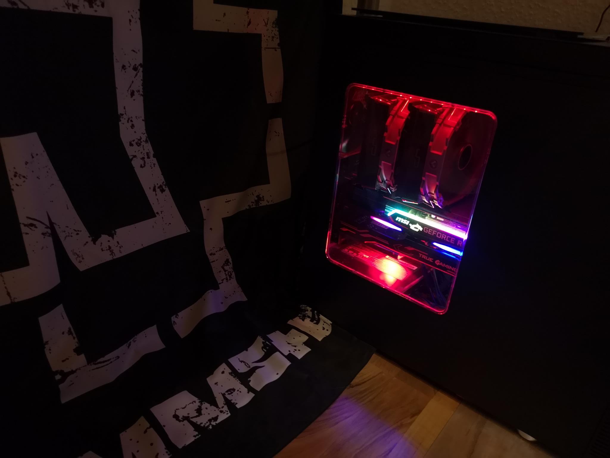

Und um das Threadthema nicht zu verfehlen, hier noch zwei Bilder.
Ich habe oben und unten jeweils ein LED Strip rangepappt, so welche mit Magnethalterung.

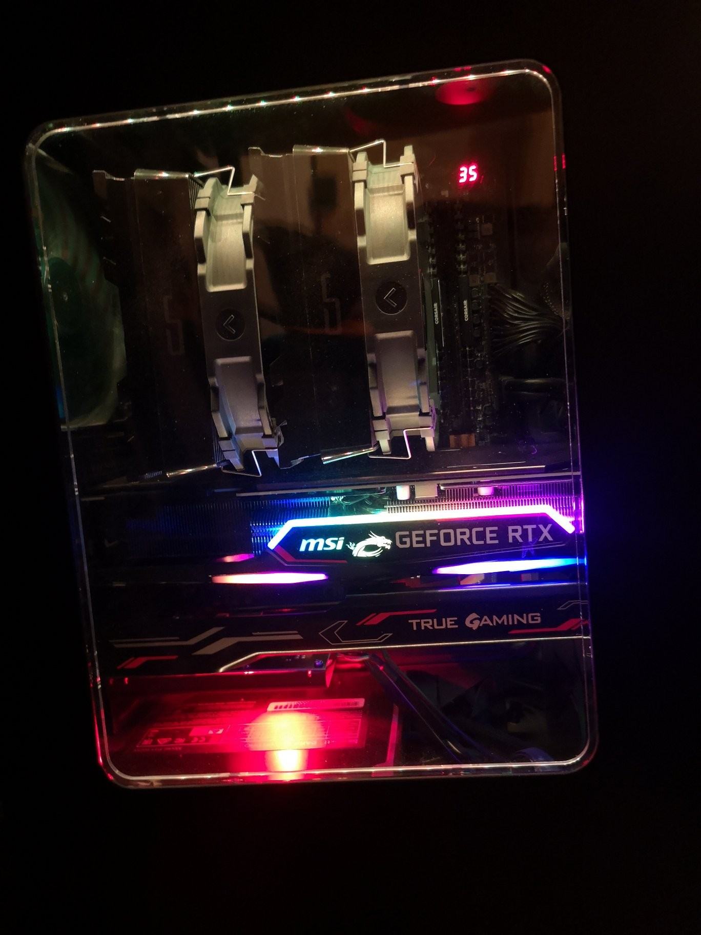

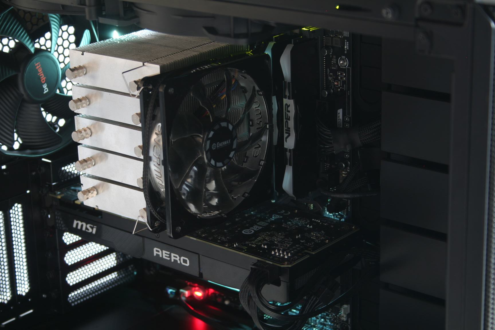

40mm für die Spannungswandler. Nur doof, dass ich ohne passenden CPU-Kühler noch keinen Vergleich ziehen kann :fresse:

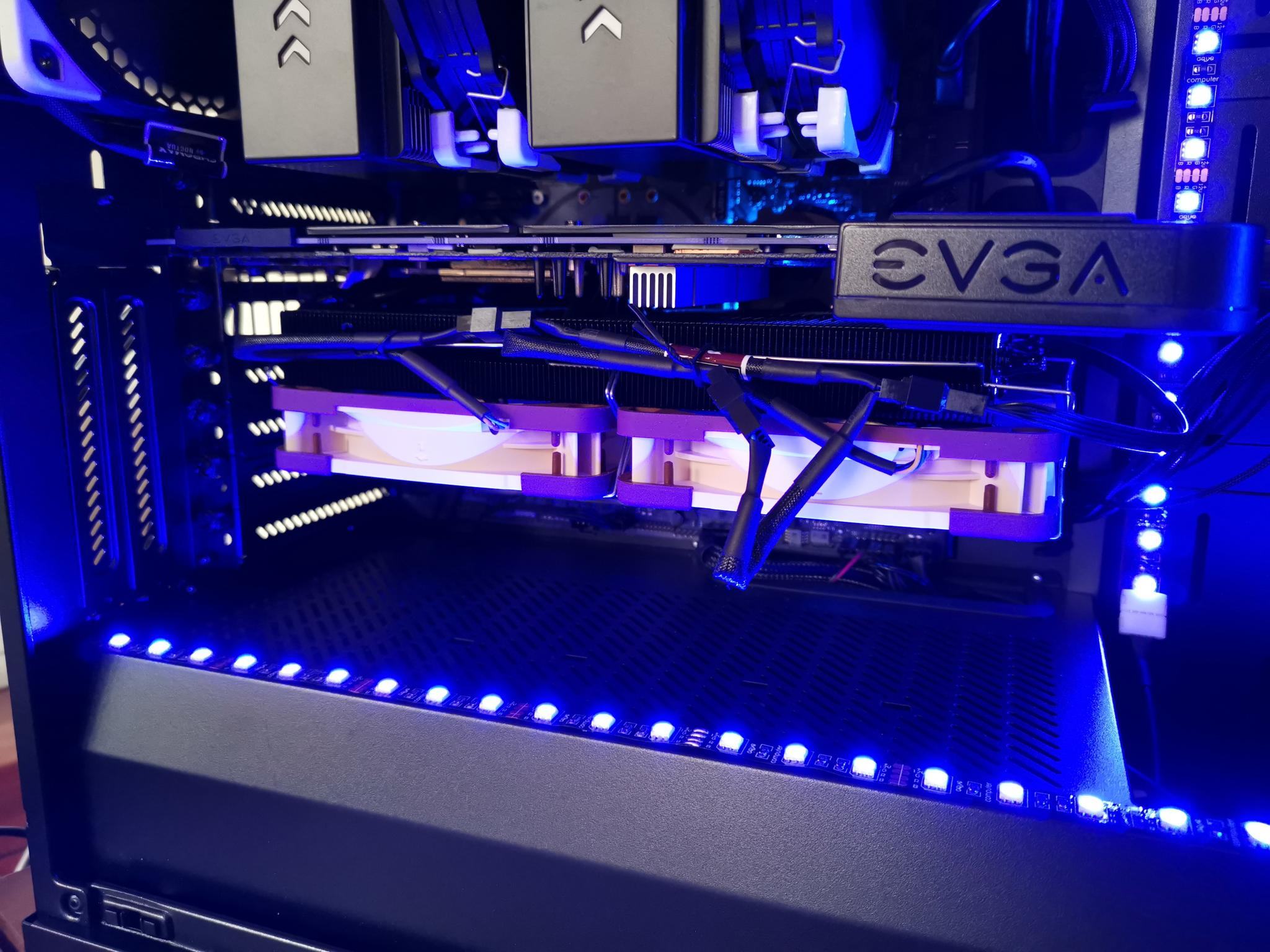

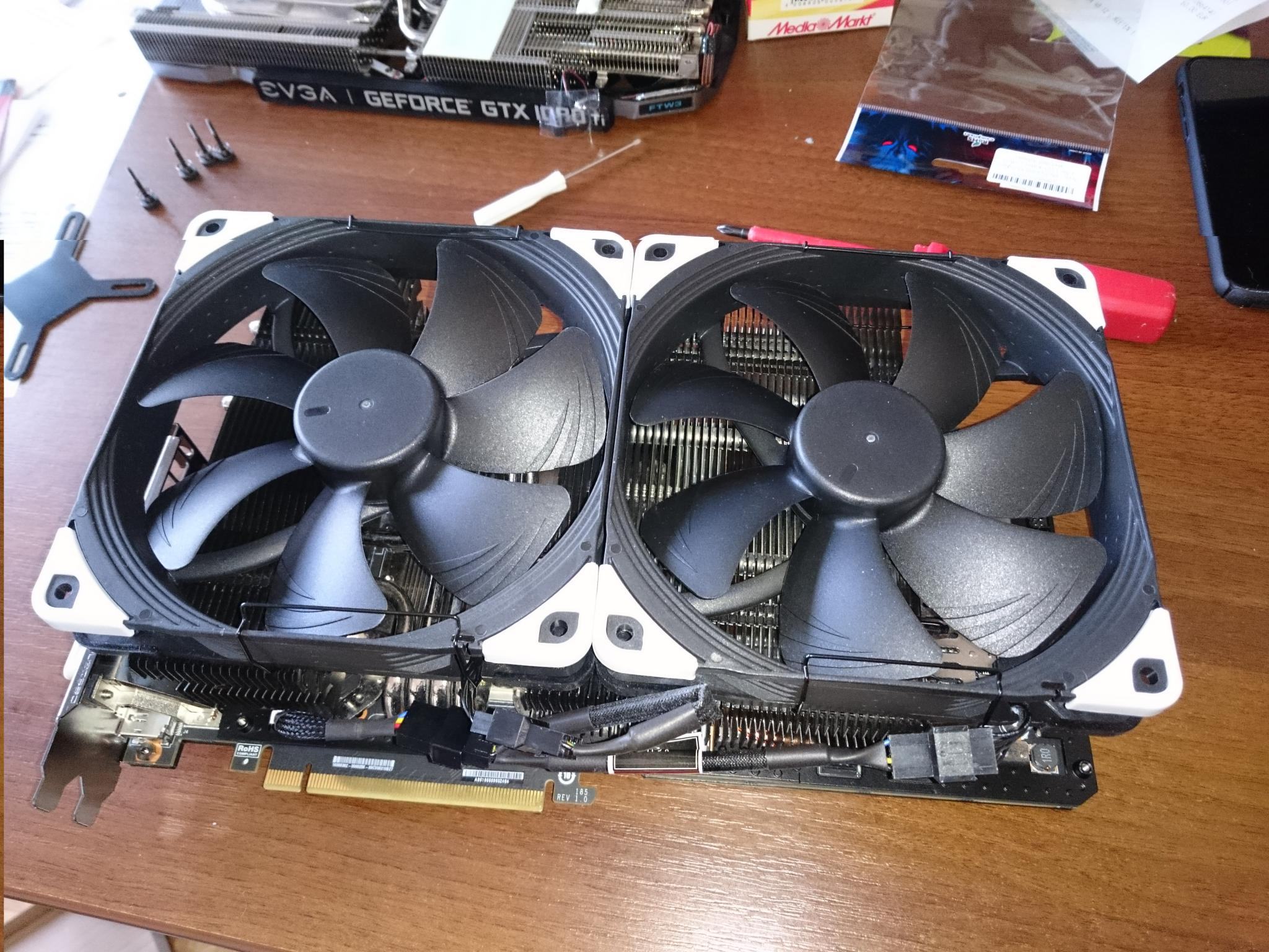

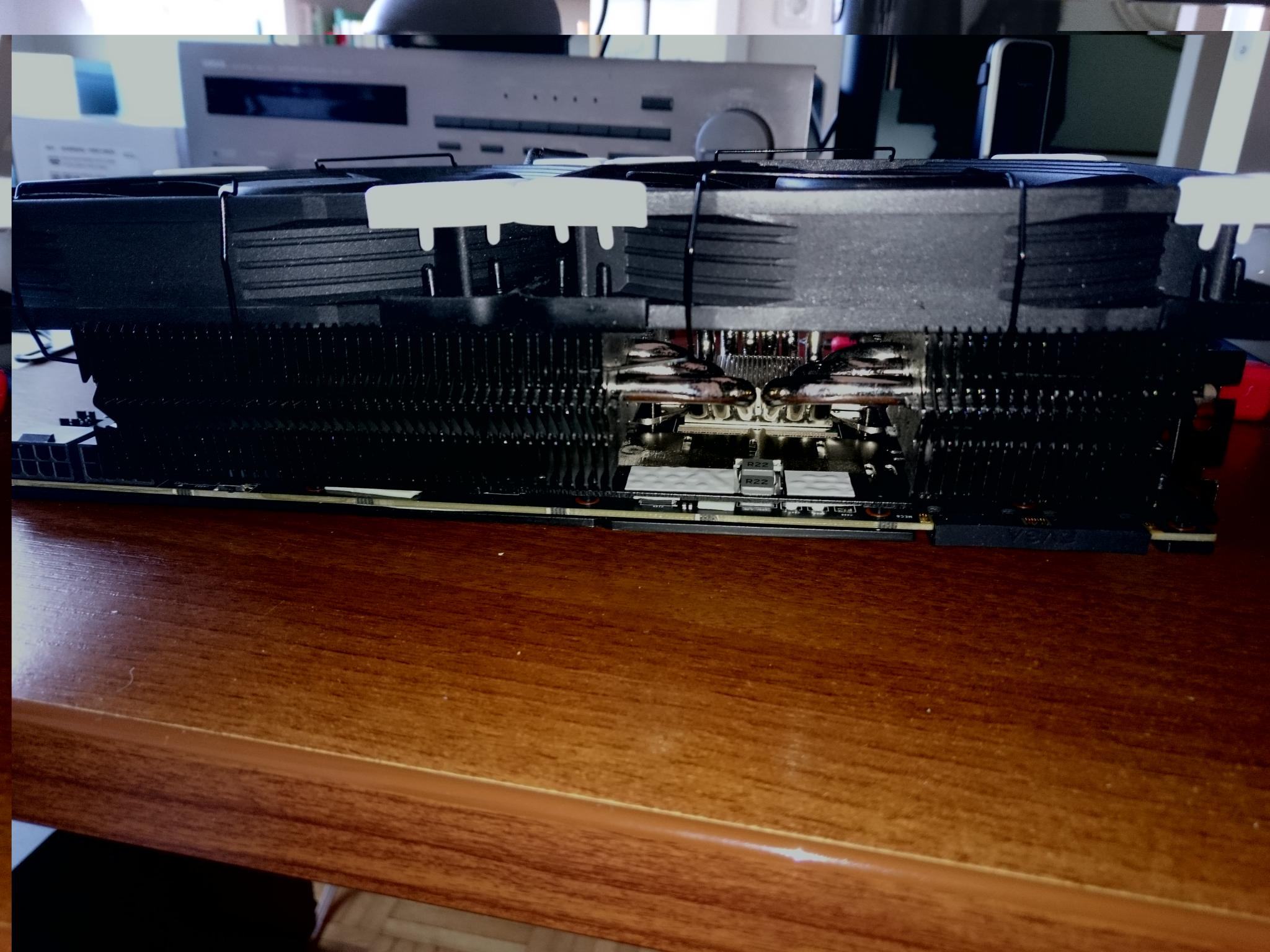

Ich hab meine EVGA GTX 1080 TI FTW3 gestern umgebaut. Zuerst hab ich einen Morpheus mit zwei Noctua NF-A12x25 montiert. Wie auf dem Bild zu sehen ist, hab ich zuerst die Kabel auf die sichtbare Seite verlegt. Als ich dann heute nochmal umgebaut hab um die Kabel auf der anderen Seite zu verstecken, hatte ich das Problem dass die Karte nicht mehr vernünftig in den Slot ging. Die Halterklammer am Slot wollte nicht einrasten...
Das hat mich so sehr genervt, dass ich meinen Prolimatech MK-26 wieder aus dem Keller geholt und auf die Karte geschnallt habe. Hier konnte ich die kabel wieder schön verstecken und die Karte ging ohne Probleme wieder in den Slot.
Interessant ist mal zu sehen, wie die Temperaturen sich unterscheiden.
Morpheus:
- GPU: max 71°
- VRAM: max 78°
- VRM: max 78°
- Lüfterdrehzahl: max 1000 U/min
MK-26:
- GPU: max 76°
- VRAM: max 66°
- VRM: max 68°
- Lüfterdrehzahl: max 1400 U/min
Der Morpheus ist bei der Lautstärke und GPU-Temperatur besser, der MK-26 bei den VRAM/VRM Temperaturen. Das liegt wohl am größeren Lamellenabstand des MK-26. Dadurch kommt mehr Luft durch die Lamellen beim PCB an. Dafür hat der Morpheus mehr Fläche für die GPU. Ein bisschen wird auch die etwas höhere Raumtemperatur ausmachen, das sind aber höchstens 2-3°, also schneidet der Morpheus immer noch etwas besser ab. Ich muss dazu sagen, dass selbst 1500 U/min der A12x25 sehr leise sind und deutlich angenehmer als die drei Lüfter der FTW3.
Vielleicht bestell ich mir Testweise mal zwei Noctua NF-A14 für den MK-26 und teste ob die Temperaturen besser werden im Vergleich zu den NF-A12x25, da die äußeren Bereiche des Kühlers nicht aktiv belüftet werden. Vielleicht gibt es die A12x25 irgendwann als 140mm Variante zu kaufen.

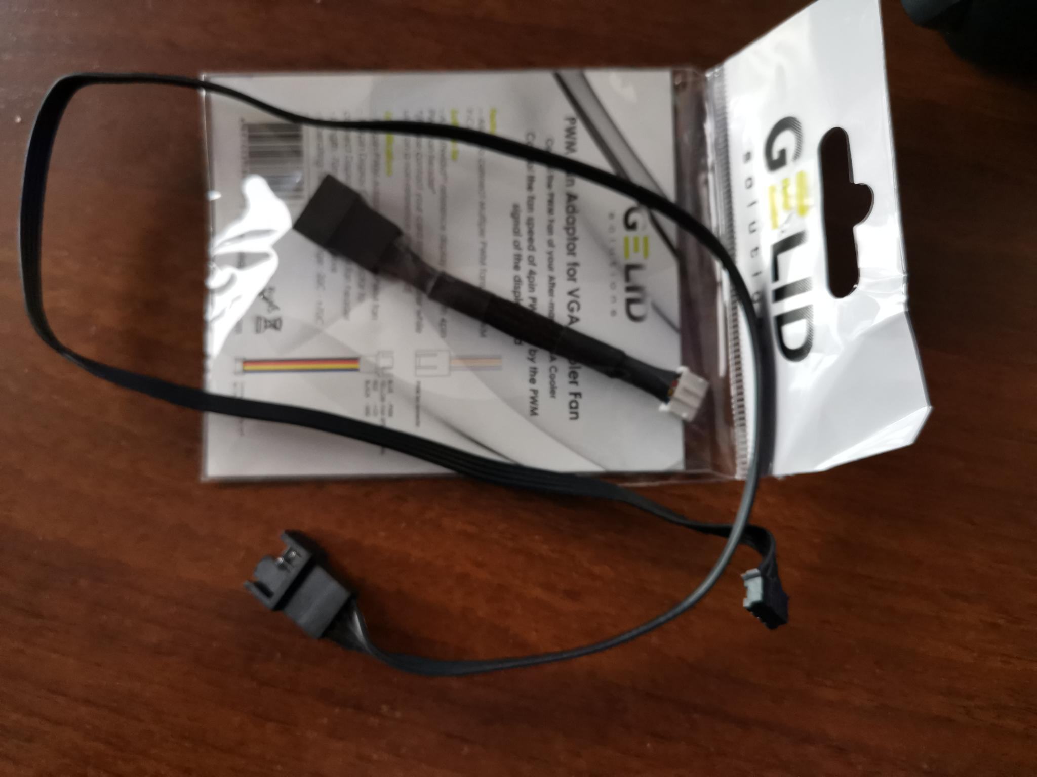

hast Du das schon mal mit solch einem Kabel versucht oder passen die Stecker nicht?
Eigentlich hatte ich immer die besseren Werte mit dem MK26. Da es nur 5°C Unterschied sind ist das egal. Meiner Meinung nach sieht der schwarze Morpheus besser aus. Für Kabelgedöns hatte ich immer den Adapter wie auf dem Bild. Die beiden LED-Leisten kannste nicht verstecken so das die indirekt für die Beleuchtung sorgen?
Ich hab folgende Kabel hier:
Das kurze von Gelid ist gerade verbaut. Dazu ein Y-Adapter von Noctua. Mit beiden war ein vernüntiges Verlegen der Kabel nicht möglich. Der Kühlkörper vom Morpheus sitzt weiter Richtung Mainboard als der MK-26 und drückt dadurch die Kabel Richtung Board, bzw gegen Bauteile dort und das ist zu eng. Der schwarze Morpheus sieht auch deutlich besser aus. Ich schaue schon immer nach einem schwarz MK-26, die sind aber sehr selten... Das von dir gezeigte Kabel ist bei einem MK-26 dabei und das war bei meinem leider nicht dabei. Ich hab ihn gebraucht gekauft und zu dem Zeitpunkt hab ich die Regelung über ein Aquaero gemacht, da war das egal ;). Ich könnte die Kabel auch einfach runter hängen lassen und unter dem Kühler anschließen, aber das sieht einfach nicht aus :shake:
Wie gesagt vermute ich, dass der Temperaturunterschied daher kommt, weil ich zwei 120mm Lüfter auf dem MK-26 drauf hab und er für zwei 140mm ausgelegt ist. Zwei NF-A14 Chromax sind schon unterwegs. Dann sehe ich den Vergleich.

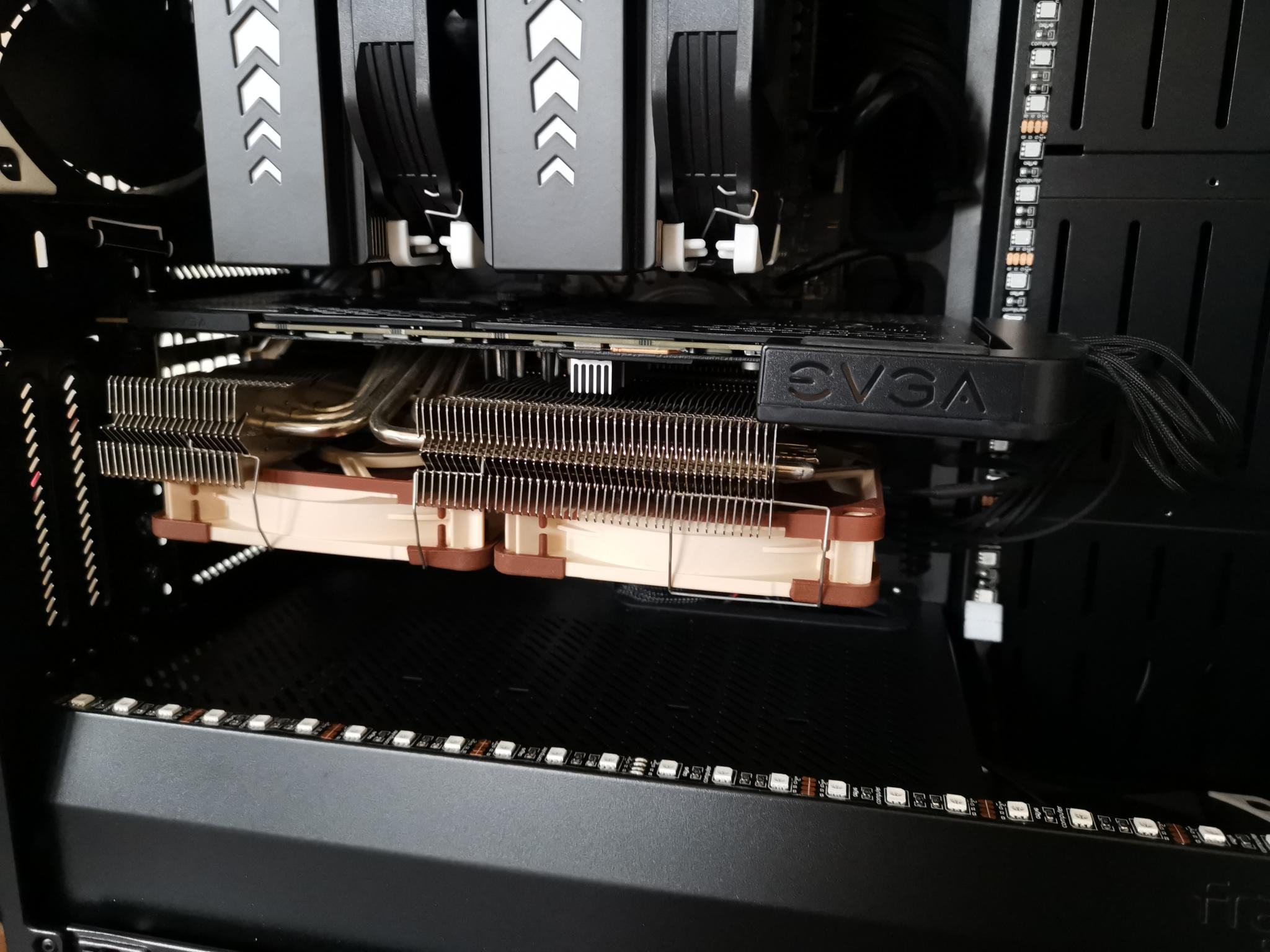

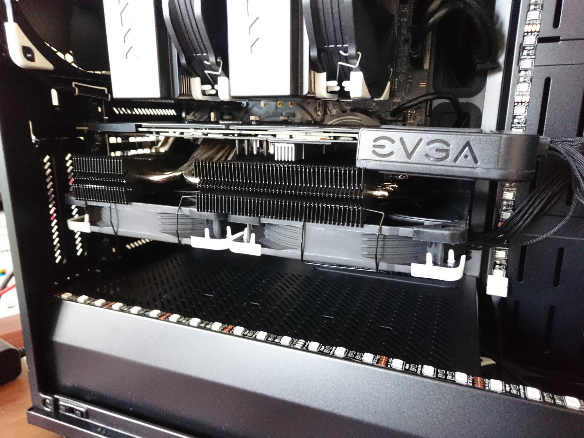

Ich hab heute auch schon wieder umgebaut :fresse:
Ich bin kurzfristig an einen MK-26 in schwarz gekommen und hab ihn zusammen mit den NF-A14 Chromax auf die 1080 TI geschraubt und was soll ich sagen? Es sieht einfach super aus und die Lüfter arbeiten besser als die NF-A12x25 auf dem MK-26. Maximal hab ich 67°/71°/70° auf GPU/VRM/Speicher erreicht und das bei unter 700 U/min, was aus dem Gehäuse nicht hörbar ist :d
