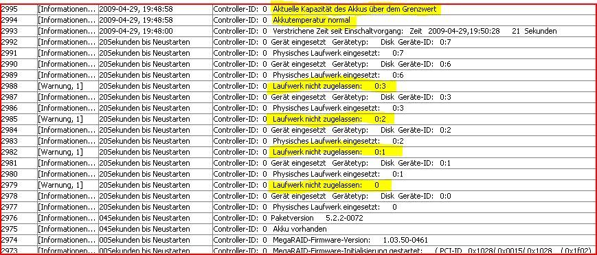

ich habe mal im LSI Manager gestöbert und etwas merkwürdige "Fehlermeldungen" erhalten (gelb markiert).
Habt ihr so etwas auch?
Wer kann die deuten?
grüße
EDIT: Das die Akkutemp normal ist, ist falsch angestrichen worden!

akku: k.a. würd ich einfach ignorieren
zum rest: des ist normal. im englischen steht dort "drive is not certified". sprich: du nutzt kein dell-laufwerk. des kommt also immer selbst mit SAS-platten

zu dem ersten screen oben: des sieht stark nach nem init im hintergrund oder sonstigen sachen aus (z.b. patrol read im hintergrund)
Dann ist ja mal gut. Somit bin ich voll zufrieden (Mir ist schon ganz langweilig :d)

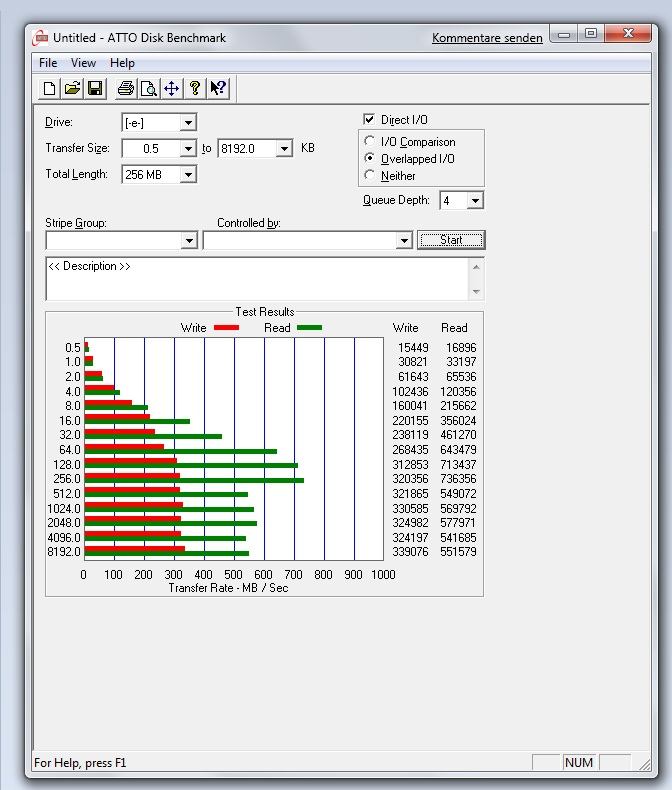

Hab hier noch nen ATTO-Benchmark,
Perc5/i mit 512MB RAM, 7x Samsung F1&F2 1TB Platten. Stripe Size 128k
