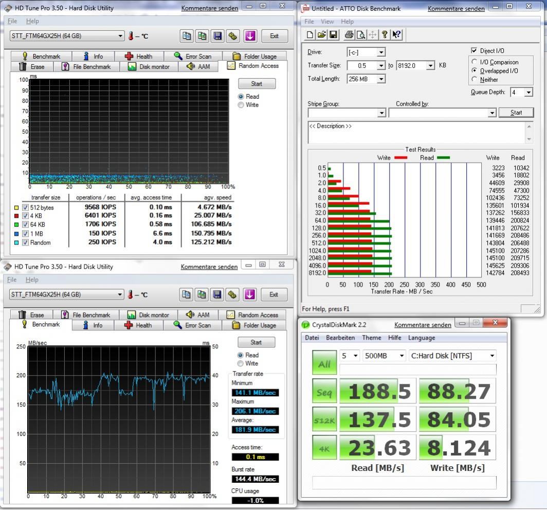

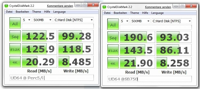

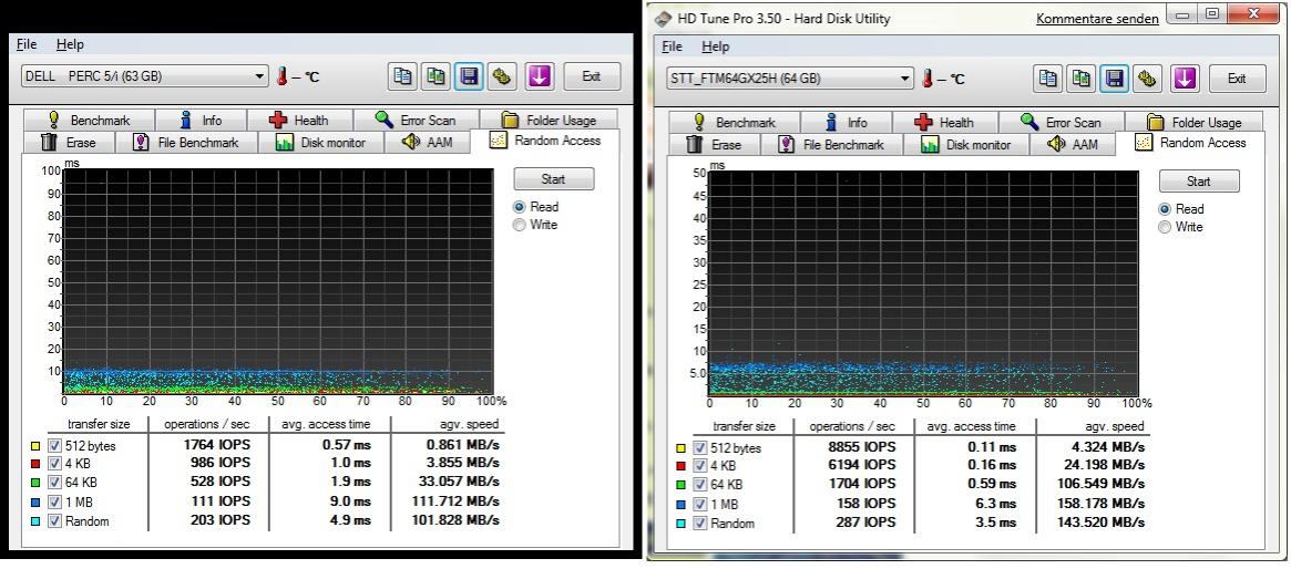

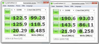

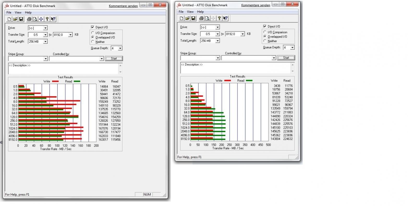

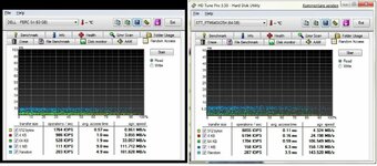

so hab mal meine Ultradrive 64 SSD mit an den Perc gehängt. Aber die Ergebnisse entäuschen mich schon...
Keine Ahnung ob ich Einstellungen irgendwie total falsch getroffen habe, hab einfach die von Tekkno_Frank ausm Startpost genommen. Gibts irgendwelche Vorschläge für bessere Einstellungen wenn man ne SSD verwendet?
Zum Vergleich hab ich die SSD ans MB gehangen (SB750) mit aktiviertem AHCI.
Die Benches wurden mit Win7 druchgeführt, welches auf der SSD installiert ist.
Die ATTO-Schreibwerte sind ja ganz in Ordnung, aber auch nur weil man nicht mehr als 256MB Testgröße anwählen kann, der dann ziemlich komplett in den Cache wandert.
Die IOPS gehen am Perc aber total flöten, auch die Zugriffszeiten schießen nach oben.
Bei den Screens ist links immer der Perc und rechts die SB 750.
hmm (adaptive) Read Ahead hab ich nun deaktiviert, Iops sind leicht verbessert, aber die Readwerte sind fast durchgängig schlechter als an der SB750. Das gibts doch nich, entweder lügen die benchmarks oder da läuft nen Rädle im Dreck...

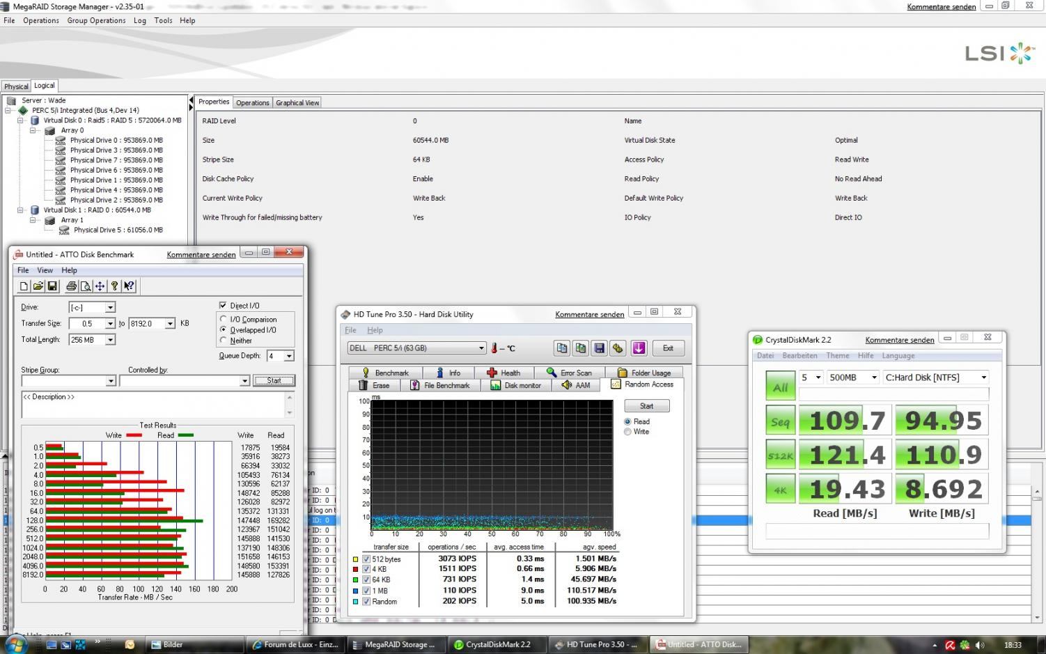

Bei meiner UD sehen die Einstellungen bis auf Disk Cache Policy = Unchanged identisch aus.
Werte im HD tune dafür aber "deutlich besser"

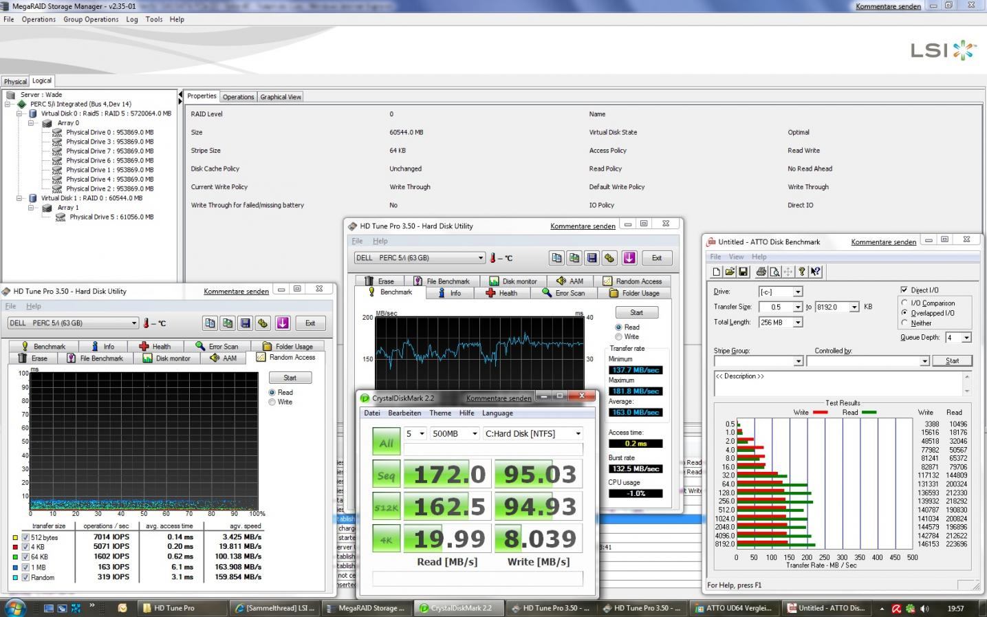

so mal mit den Einstellungen rumgespielt und alles durchgebencht.
Sobalt der Cache vom Perc aktiviert ist bricht die SSD ein... mit Write Through kommen annähernd die Werte raus wie am SB750.
Bei aktiviertem Write Back und deaktiviertem Disk Cache sind die Werte auch im Keller. Ob das an den Benchmarks liegt oder ob das auch im praktischen Einsatz zutrifft wäre mal interresant zu wissen.
Dachte immer Cache bringt Performance o_0
Habe auch mal IDE anstatt AHCI getestet, wobei da so gut wie kein unterschied zu erkennen ist. Mal ist sie da nen zacken schneller, dort wieder langsamer. Liegt eher im Bereich der Messungenauigkeit.
1.Bild UD64 am Perc mit Write Through
2.Bild UD64 an SB750 @IDE
Problem ist halt, sobald der Perc im "Datenstrom" arbeiten soll (zwischenspeichern usw.), erhöht sich die latenz, dies zwar nur um "winzige" ms, die aber bei den zugriffszeiten einer SSD sofort ins gewicht fallen.
@WaDenKraMpF
ich hatte darauf auch schon mal aufmerksam gemacht vor 3-4Wochen.
Meine Tests ergaben das read-ahead die platte ausbremst.
Schau mal einige Posts von mir vorher an mit den Screenshots...
Probiere mal die Readahead und Readback-Einstellungen durch, du wirst sehen
das macht große Unterschiede aus.
Die Ipos fallen ab, das ist mir auch aufgefallen...von ca. 11000 -> 8000-9000.
Aber mit den richtigen Einstellungen ist die UD am Perc schon schnell genug, gerade wenn Sie aus dem Cache lesen muss.

mit Adaptive Read Ahead bin ich bei 1500 IOPS, No Read Ahead + Write Back sind schon 3000 und wenn ich Write Through mache sinds 6500. Direkt am Onboard Controller im IDE Modus sind bis zu 9500 IOPS (jeweils der erste wert =512 bei HD Tune Pro, Rnd Access Test).
Dachte Write Back bringt immer mehr Leistung, und je nach Platten bis zu 50% mehr... Ist aber Anscheinend mit der SSD nicht der Fall. (zumindest bei mir)
Aber da es so relativ gut läuft, nutz ich halt Write Through ;)
