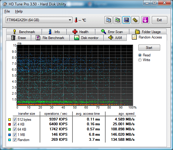

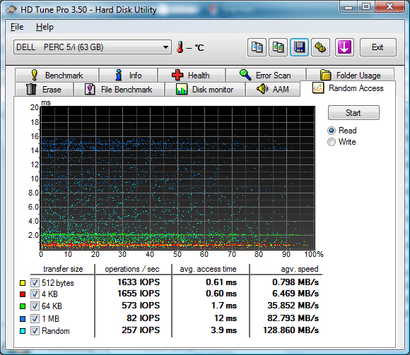

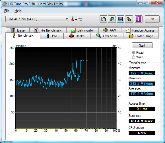

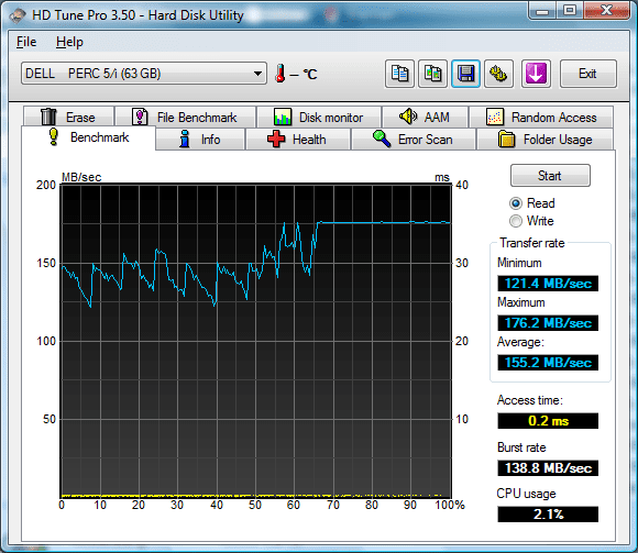

So, ich habe mal meine UD64GB mit neuem Update 0.98 mal auf meinem Intel9R und dem Perc5/i als Single drive getestet, einfach mal zu sehen ob der Perc gut abgeht...naja seht es selbst.
Intel--nur angesteckt, keine Cache
Perc--hier die beste einstellung, DirectIO, No Readahead,
Writeback(Write nicht getestet um UD zu schonen)..
beste bisher ermittelte Einstellung zu sehen
Katastrophe wenn Ahead o. Allways Read oder CachedIO eingeschaltet
Kann mir da jemand mal Tips geben wie ich die UD besser einstellen kann?
PS: aktuelle LSI Firmware geflashed auf dem Perc 5/i - 7.0.1-0066 und Vista-Partition auf UD aufgespielt.
Stripsize 32k, offset=64k (laut Vertex-Forum)
