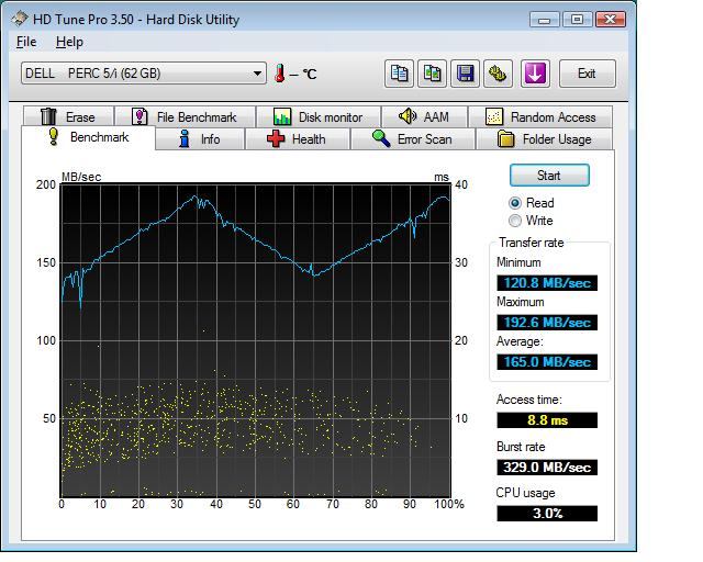

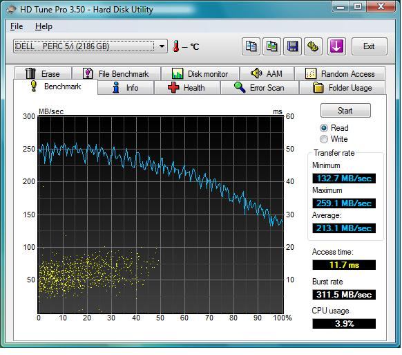

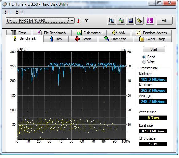

hier nochmal ein hd-tune test mit 64k blocksize:
bild 1: dell firmware (keine ahnung wie dieses bild zustande kommt)
bild 2: lsi firmware
hab grad gesehen dass der dell fw test auf der kleinen vd war. wer mal zum vergleich noch einen mit der lsi fw auf dieser platte machen
hab das bild noch angefügt. ich denke der unterscheid ist mehr als deutlich! das macht den umstieg auf die lsi fw in jedem fall sinnvoll!

Welches Bild gehört jetzt welcher FW, sind ja nun 3 Bilder ^^
Hast ud die Letzte FW von LSI genommen?
Welche REV hat dein Perc, REV A00 / A01?
das erste bild ist der bench mit der dell firmware auf der kleinen virtual disk, die anderen beiden sind mit der lsi-firmware gebenched: 1. mit der großen 2tb vd (gpt) und mit der 60gb os vd welche mit mbr initialisiert ist.
