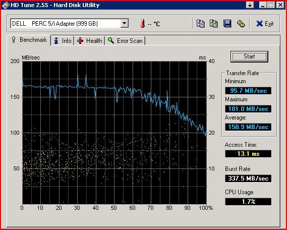

@kutjub
Hast du mal im HD Tune bei den Einstellungen/Benchmark die Block Size auf 8MB gesetzt und den Test erneut ausgeführt? Bei mir lag es damals an dieser Einstellung.
:love::love::love::love::love::love::love:
DANKE:wink::wink::wink:
Das war es.
Nun sieht es schon besser aus. Für 3 Platten dann schon OK:
Grüße

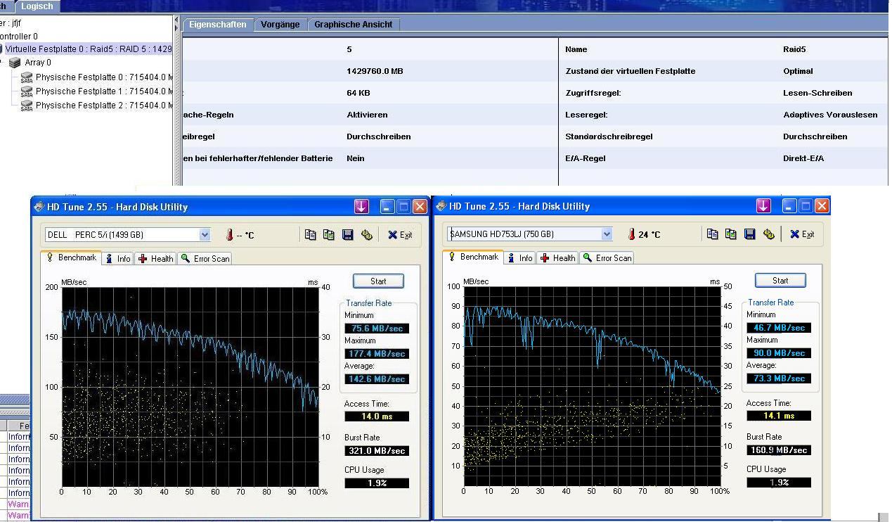

3*750 +1*750 bench
Ich habe nun auch mal gebencht das ganze mit adaptive read ahead. Ist das eigentlich ein Problem wegen der fehlenden BBU oder ist da nur der write through oder write back Modus von betroffen, wegen Datenverlust und so?
Platten sind 3*750gb Samsungs. die vierte binde ich nachher ein, dann sieht man mal genau wie viel das bringt. Zusätzlich habe ich hier noch eine einzelne Platte getestet.( auf der allerdings zum Zeitpunkt des benches windows lief...)
Was sagt ihr zu den Ergebnissen.
EDIT: trotz write trough eigentlich ganz gut oder?
Während Write-Back aktiviert ist, werden alle Daten erst in den Cache (RAM) des Controllers geschrieben und er organisiert dann wie, was, wann, wo geschrieben wird.
Vorteil ist natürlich ein ordentlich Performance Schub da der RAM natürlich sehr viel schneller ist als die HDDs.
Nachteil ist wiederum dass bei einem Stromausfall oder abschmieren des Betriebssystems alle Daten aus dem Cache erstmal weg sind und eventuell man sich das Filesystem zerschießt da der Controller vielleicht gerade angefangen ist Daten zu schreiben die nicht angekommen sind.
Trotz Write-Through sehen die Werte ordentlich aus, die Vorteile wirst du auch eher beim normalen Win-Betrieb merken (Write-Back aktiviert) .. da Daten hier dann in Null-Komma-Nichts geschrieben werden .. z.B. Bilder.
Wenn der Cache voll ist kehren die normalen Werte ohne Write-Back wieder zurück, bis wieder Platz ist.
Write-Back und Write-Through kannst du im Storage Manger ja einfach während des Betriebes umstellen .. um das mal im Benchmark oder zu sehen ;)
