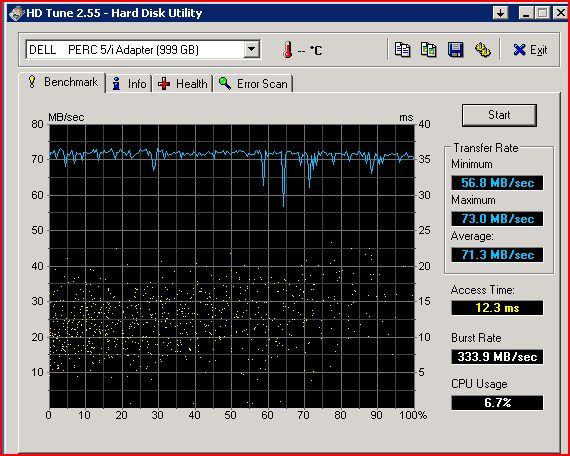

habe nun mein Raid 5 aufgesetzt. Läuft auch so weit alles OK.
OS: SBS2003 auf 3 Ware PCI Raid1
Daten: 3 x 500GB SEAGATE ST3500320AS 32MB GB am Perc5
Ich finde die Übertragung recht schlecht.
Da ist mein alter § Warw auch nicht langsamer.
Hat jemand eine Idee?

Write Back aktiviert?
Wenn Du keine BBU hast, wird automatisch Write-Trough aktiviert, daher musst Du den Haken vor diesem Eintrag in den Einstellungen weg machen.
Das kann aber zu Datenverlust führen, da noch nicht geschriebene Daten im Cache dann nicht gespeichert werden können, wenn der PC abschmiert oder du einen Stromausfall hast.
RAID5 dreht übrigens erst so bei 4-5 HDDs ein wenig auf .. mit 3 Platten ist das noch recht lahm :>
Da scheint Dein PCI Express zu limitieren. Zumindest mal ein Verdacht von mir. Wie läuft der denn? x1 x2 x4 x8 ?

Der PCIe x1 hat eine Bandbreite von 250MB/s der sollte also auch erst in diesem Bereich ein Limit sein.
@Kutjup, mit welchen Einstellungen hast du denn gebencht?
Bei mir ist die Übertragungsrate erst besser geworden, nachdem ich an meinem DFI die PCI Express Konfiguration von x2 x16 auf x8 x8 umgestellt hatte. Damals noch mit der PCI Express Grafikkarte im ersten Slot. Da war der HD Tune Bench auch so schön gerade...was er danach nimmer war.
Jetzt steckt da der Perc, und als Grafikkarte hab ich jetzt ne alte PCI Karte drin.
Gruß
Jürgen
