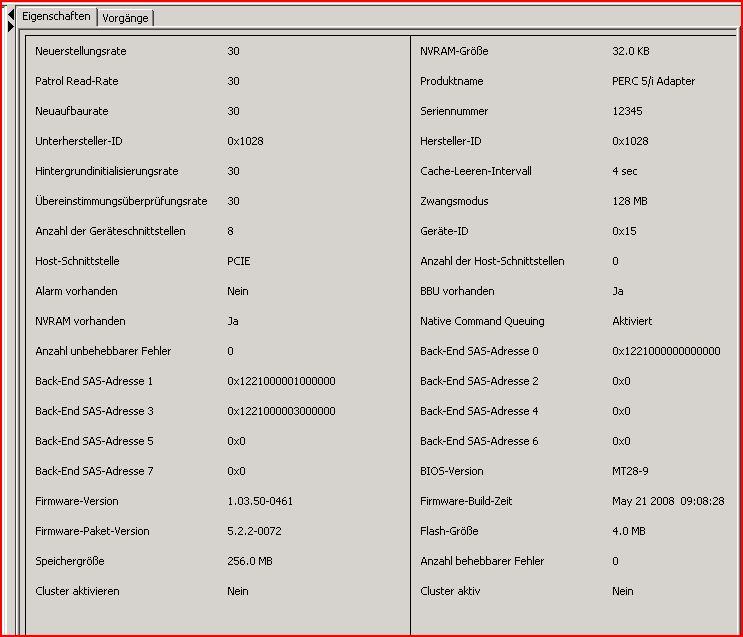

Anbei die Einstellungen meines Percs aus dem LSI Manger (von Dell)
Alles etwas merkwürdig.
Wo kann ich ausser im BIOS sehen ob ich write thru ein oder aus habe.
Zur INfo BBu ist angeschlossen.

BlackGhost;10993670... @kutjub Write Back aktiviert?...[/QUOTE schrieb:
Ja write back ist im Bios an.
Kann man den auch ohne Bios einstellen (via Perc Manager?)
Wozu ist bzw. sind die verschiedenen "read Modus" im Bios.
Bei mir sind die ausgeschaltet.
grüße

ich würd dir raten alles im manager und nicht im bios einzustellen. so lassen sich die unterschiede auch einfach vergleichen. im bios war ich noch nie
hab mal eure Einstellungen übernommen (via Manager).
Ist aber nicht schneller geworden.
Finde die "Papierwerte" immer noch sehr lahm. :heul:
Liegt villeicht auch an den nur 3 Platten im RAID5. Vielleicht kaufe ich noch ne Platte dazu und schaue dann einmal.
Cache der Platte kann ich nicht erkennen ob der an ist.
Ich mache mich mal auf den seagate Seiten schlau, wie das funktioniert.
Grüße

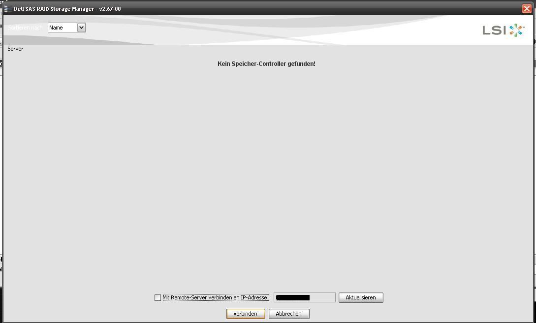

Hi hab gerade meinen Perc 5i bekommen, und wollte mal testen, ob er auch auf einen Gigabyte G33-DS2R läuft.
Ohne Mod, gabs nur ein Gepiepse und der Rechner fuhr nicht mehr hoch. Mit Mod startete alles wieder. Er erkannte auch den Controller unter Windows, jedoch erkennt der Dell SAS Storage Manager keinen Controller.
Ist das meine Dummheit, oder die Inkompatiblität?

Wie äussert sich denn die Inkompatiblität normalerweise?
Nur damit ich nicht umsonst noch nach einem Grund suche.
Beim Tool stand zum bespiel, das es nur für 2003 und 2008 ist. Hab aber XP drauf, kann es schon daran liegen?
Wie sieht es mit dem Tool von LSI aus? Muss ich dafür erst ein LSI Bios flashen? Oder Funktioniert das auch so?
OK jetzt läuft er.
Musste warum auch immer nochmal neu starten. Hab ich ja auch erst 3x vorher. Ein Test-Raid 0 hab ich auch direkt einrichten können, jedoch gab es eine Fehlermeldung. Vielleicht sagt die ja einem von euch was.
Also hiermit kannst du das Gigabyte G33M-DS2R auch als kompatibel hinzufügen. Jedoch nur mit Mod und am PCIe 4x also unten.
Wenn noch jmd was zur Fehlermeldung weiss wäre ich dankbar.
