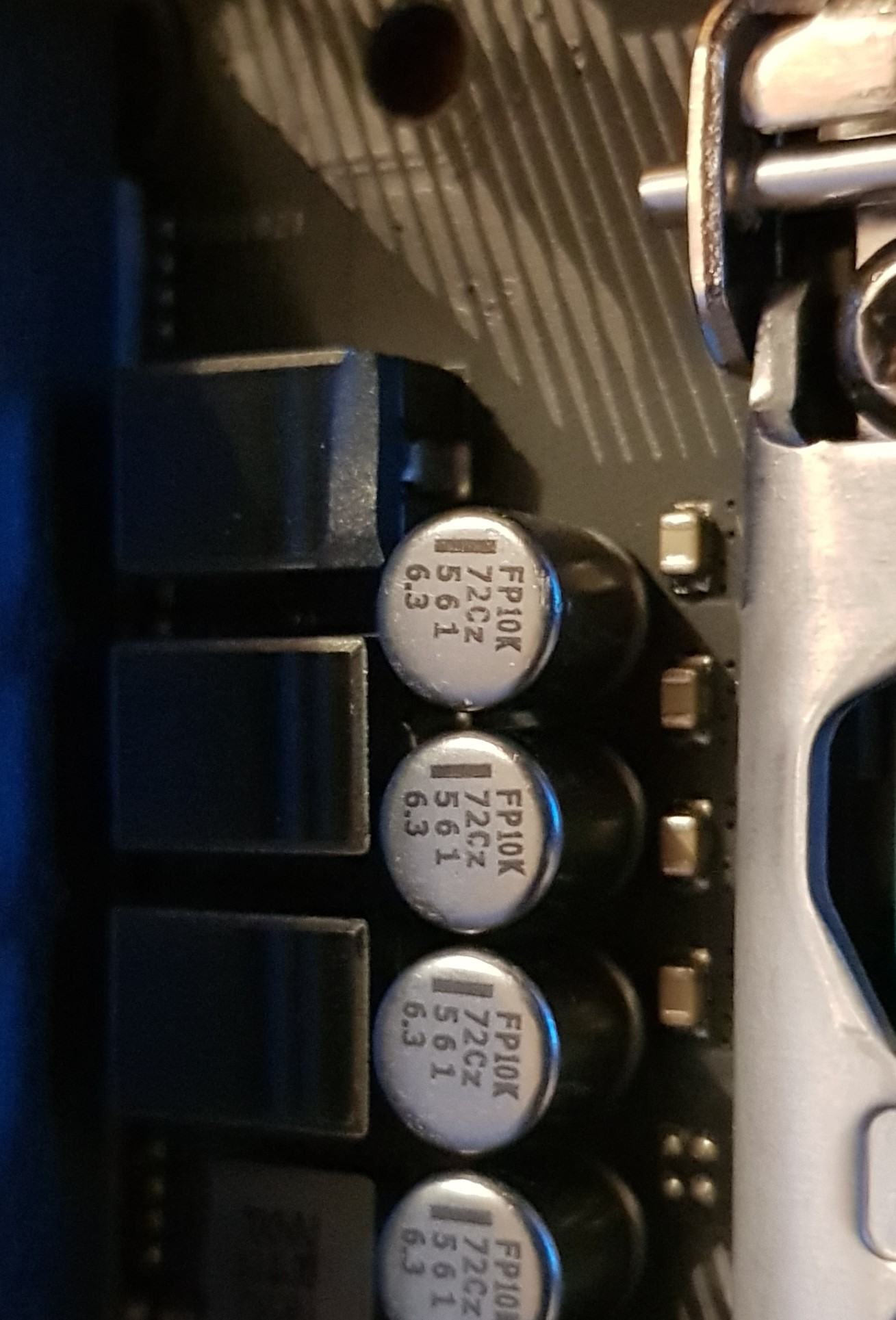

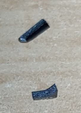

Hallo zusammen,
mir ist gestern beim Kühler Wechsel ein Malheur passiert, und zwar hatte ich ein Noctua NH-L9i in der falschen Richtung montiert, dachte den kann man in allen Richtungen Montieren, dabei ist von einem (Glaube Low Side-MOSFET) oben eine Ecke weggebrochen, wie auf dem Bild zu erkennen,
Kann mir einer Sagen ob das irgendwelche Auswirkungen hat?

Das ist kein MosFET sondern eine Drossel. Solange das Ferritgehäuse jetzt nur am Rand etwas abgebröselt ist nicht weiter schlimm.
Danke, na dann bin ich ja beruhigt, läuft auch glaube alles normal, das es eine Drossel ist, wüste ich nicht, hatte ein wenig gegoogelt da hatte ich was gefunden aber mit der Aussage das es ein MOSFET sein soll, na Googel sollte man auch nicht immer vertrauen oder meine neue Arbeitsplatz Brille hat versagt.:xmas:
