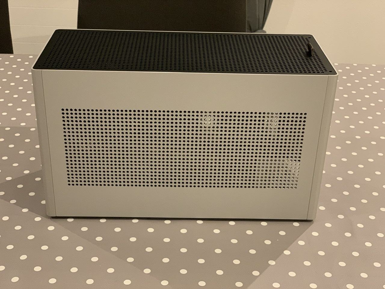

noch jemand hier das problem, dass seitenwand und front bzw. rückseite nicht den selben farbton haben?
farbe ist limestone
Guck dir die Fotos auf der letzten Seite an. Meins sieht genau so aus. Und es liegt nicht am Winkel, sind leicht unterschiedlich die Farben.
gibt zahlreiche Builds im Netz bei denen man einen Farbunterschied sieht.
Hier ein Beispiel
Ghost
Hmmn, da hast du Recht. Habe das auch bei anderen z.T. gesehen, gab aber auch welche wo ich es nicht wahrnehmen konnte.
Hier mal meins zum Vergleich, ich finde es inakzeptabel.
Auf der Vorderseite ist es im Übrigen bei weitem nicht so schlimm:
Hmm sieht schon krass aus.
hier eins von mit nochmal von der Seite
Sind die Seitenteile irgendwie bei der Herstellung anders bearbeitet? Bei dir sehen die auch ein wenig heller aus als Front und Rückseite.
ich mache die Tage Bilder bei Tageslicht und mit ner richtigen Kamera.
Ich habs Gehäuse hier von mehreren Seiten angeguckt, die Seitenteile sind schon etwas heller.
Die Teile laufen halt nicht gleichzeitig durch das selbe Bad. Beherrschen den Prozess wohl nicht wirklich.
Das 'Problem' hat das Ghost aber schon von Anfang an, bei den anderen Farben fällt das deutlich ausgeprägter aus.

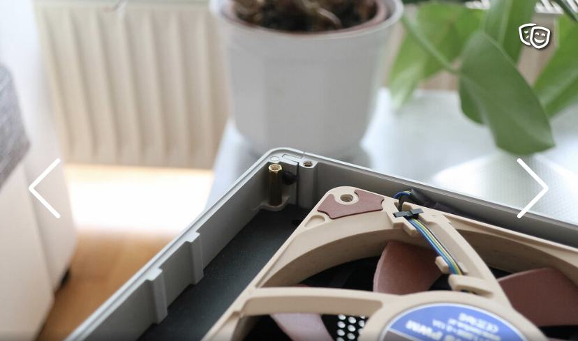

Sieht bei mir genauso aus. Nochmal eben ein anderes Thema. Die Preise für die Tophats sind schon eine Frechheit. Jetzt habe ich das S heute montiert und stelle mit entsetzten fest, das die Schrauben zum befestigen des Deckels ja gar nicht mehr vorhanden sind weil man das Tophat an der Stelle befestigt. Ist das so gewollt ?
Man kann den Grill dann nicht mit dem Gehäuse selbst verschrauben, sondern mit den Seitenteilen des Top Hats. Front und Heck vom Top Hat sind wiederum mit dem Gehäuse Verschraubt. So lässt sich dann der Grill samt Seitenteilen des Top Hats nach oben rausziehen - was beim kleinen leichter passieren kann als beim großen.
Ja, hätte man etwas besser machen können.
Also selbst mit dem Tophat kann ich den Grill nicht verschrauben. Hat mal jemand Bilder ?

Mein Gehäuse weist keine Farbunterschiede auf, sollte es auch nicht.
Hast du dafür eine Quelle?
Doch, natürlich kannst du den Deckel mit dem Tophat verschrauben. Link zum Tophat Manual.
Der Vollständigkeit halber hier noch der Link zum Manual des Gehäuses.
Das lässt sich easy durch 15x8 m3 Abstandsbolzen mit Außen- und Innengewinde lösen. Das Außengewinde geht durch das Tophat und wird mit dem Gehäuse verschraubt, durch das Innengewinde wiederum kann der Deckel mit dem Tophat verschraubt werden. Normalerweise sollte der Deckel auch ohne Schrauben halten sofern da keine Kräfte auf die Außenseite des Tophats einwirken, zB. Kabel etc.

@Henne79 Den Grill kann man verschrauben am Gehäuse mit Tophat, dafür braucht man allerdings Hex-Abstandsbolzen. Siehe bei mir die builds.gg Lösung.
Danke habe es endlich gefunden. Wo bekommt man die ? Baumarkt oder nur im Netz?
Länge 15mm
VK ist jedoch bis zum 09.02 abwesend.
Vielen Dank. Haben hier in der Stadt einen kleinen Eletrohändler, der hat die sogar da. 30 Cent das Stück und ich bin Glücklich. Den Noctua 12S besten montieren und dann zurecht biegen ?
