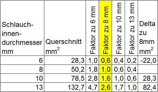

Ich habe seinerzeit von 6mm auf 10mm Innendurchmesser gewechselt und das war signifikant! Das hat was im Durchfluß gebracht - bei den Komponenten habe ich keine Verbesserunegn erkennen können (lag vielleicht auch an der damaligen Sensorik).
Wenn ich Unterschiede messe und erwähne müssen die signifikant über der Standardabweichung der Messung liegen, um eine Würdigung zu erfahren.
