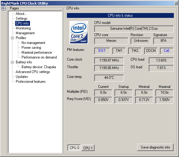

sodala, das hat mir keine ruhe gelassen. man kann im clockgen über die regedit noch mehr freischalten als von haus aus einstellbar ist - insbesondere interessant für die spannung.
in der registry: hkey_current_user\software\rightmark\rmclock
dann den string unlockVid auf 1 setzen, clockgen restarten und schon kann man die vcore noch weiter nach unten schrauben.
den multi kann man auch auf 11 setzen, cpu-z zeigts auch kurz an, danach schaltets aber weider auf 10x zurück. vcore kann anscheinend nicht unter 0,850 gehen. auch wenn ich 0,800 einstelle bleibts bei 0,850 - ebenso wenn man höher geht. 1,300v lassen sich einstellen, werden aber nicht übernommen (scheint gleich wie beim undervolten zu sein).
jetzt wäre nur noch der hammer den 11er multi dauerhaft aktiv zu bekommen :)

na das sieht doch gut aus. von 0.937 auf 0,85 Volt :d

den string unlock vid gibt es bei mir gar nicht :confused:
welche rmclock version nutzt du?
meine ist 2.25, cpu ist ein T7100
Wenn es den String nicht gibt, kannst du den einfach anlegen (DWORD-32Bit). Danach startest du Rmclock neu und dann funktioniert es.

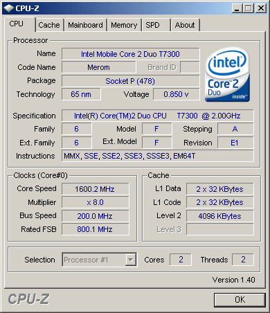

Ja, haben sie eigentlich auch. Bei mir ist es so, dass, egal, wie niedrig ich die Spannung unter RM einstelle, CPU-Z nie was niedrigeres als 0,850V anzeigt. Ich hab jetzt mal die Spannung auf 0,712V, und Prime läuft immer noch vollkommen stabil. Ich kann mir einfach nicht vorstellen, dass man von 0,937 auf 0,712V gehen kann, ohne dass das System instabil wird...

Läuft das denn noch stabil? Ich bin schon froh, dass mein T7300 bei 6x und 0,85 V stabil läuft. Besonders geil finde ich, dass UT2004 immer noch flüssig läuft :d

bei 8x würd mein t7300 von haus aus mit 0,850v laufen (siehe der screenshot von cpu-z, da war rightmark nicht aktiv und er lief von selber auf 8x@0,850v)

minimalste spannung ohne cpuclock: 0,850
minimalste spannung von cpuclock bei VID=0: 0,937
minimalste spannung von cpuclock bei VID=1: 0,825 >> ich kann die 0,850 die die cpu sowieso kann auch einstellen, was zuvor nicht möglich war. also bringts doch was :)
@jeschki: wo zeigt er immer 0,950 an? du mussts schon bei cpuclock umstellen.
ja es geht auch nur auf 0,850 runter, aber OHNE unlock vid=1 gehts nur auf 0,937 runter. insofern bringt unlockvid das das ich von vormals 0,937 in cpuclock jetzt bis auf 0,850 (realspannung) runtergehen kann.
