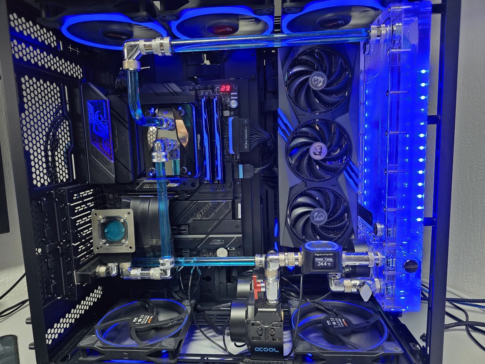

so habe ich mein Lian Li XL Evo aufgebaut
So habe ich beide Pumpen verbaut, mit der Halterung die @Mephiston schon ein paar Beiträge vorher verlinkt hat.
Ganz am Anfang hatte ich auch nur ein D5 für einen Mora420 und Mora360. Funktionierte auch ohne Probleme, aber nun mehr Durchfluss bei weniger Lautstärke. :)

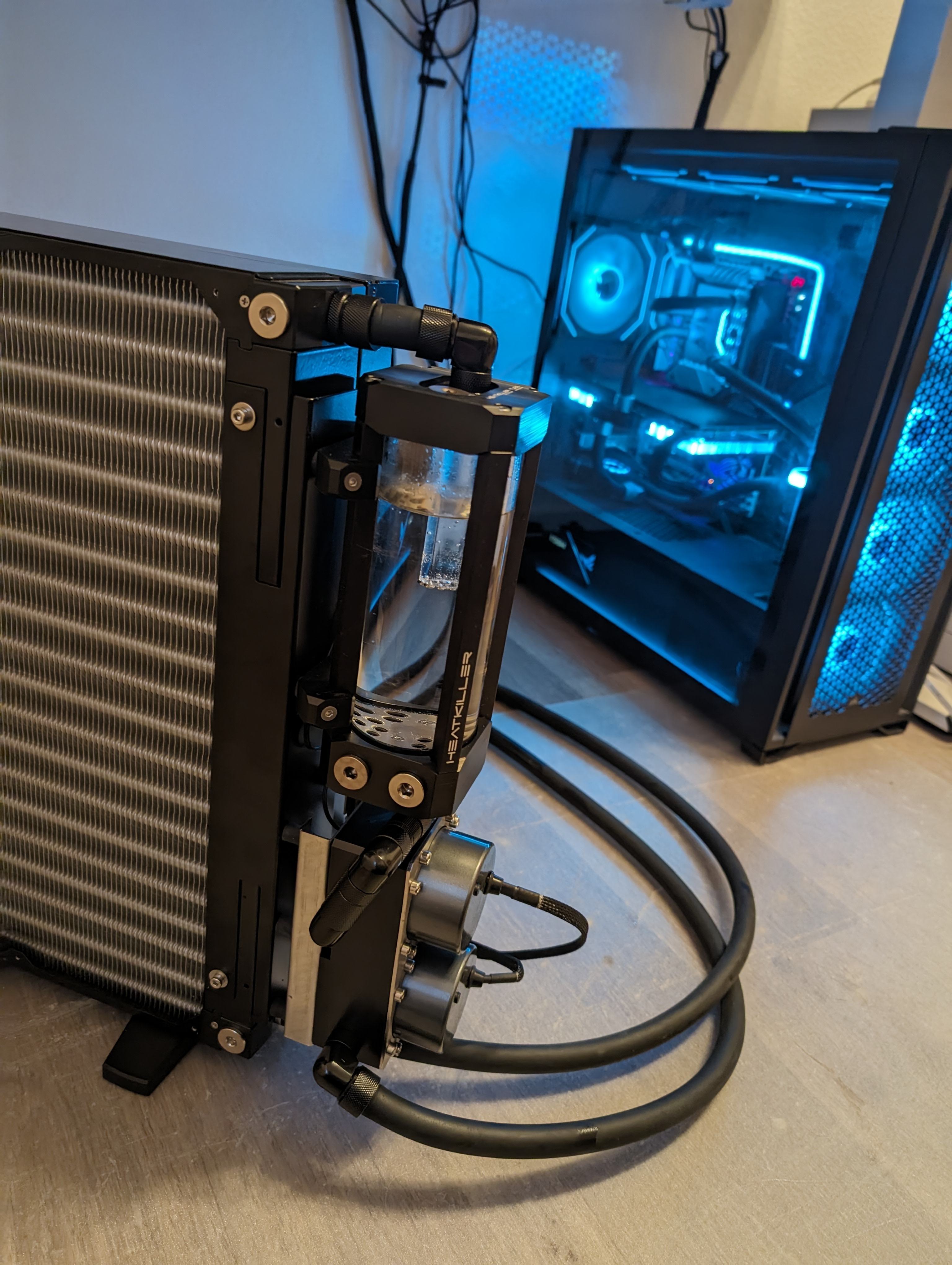

Generell bin ich von normalen Distros komplett weg. Ich mag Gewinde in Acryl nicht mehr. Ich habe mein O11XL komplett umgebaut (kaum mehr erkennbar) und eine Acrylplatte ins Heck eingebaut. Dann hab ich passgenau Löcher gebohrt und Gehäusedurchführungen eingesetzt. Außen hab ich mit Schlauch Bögen gezogen. Bei einem normalen Gehäuse sieht das vielleicht doof aus, bei mir sieht man das nicht von vorn.

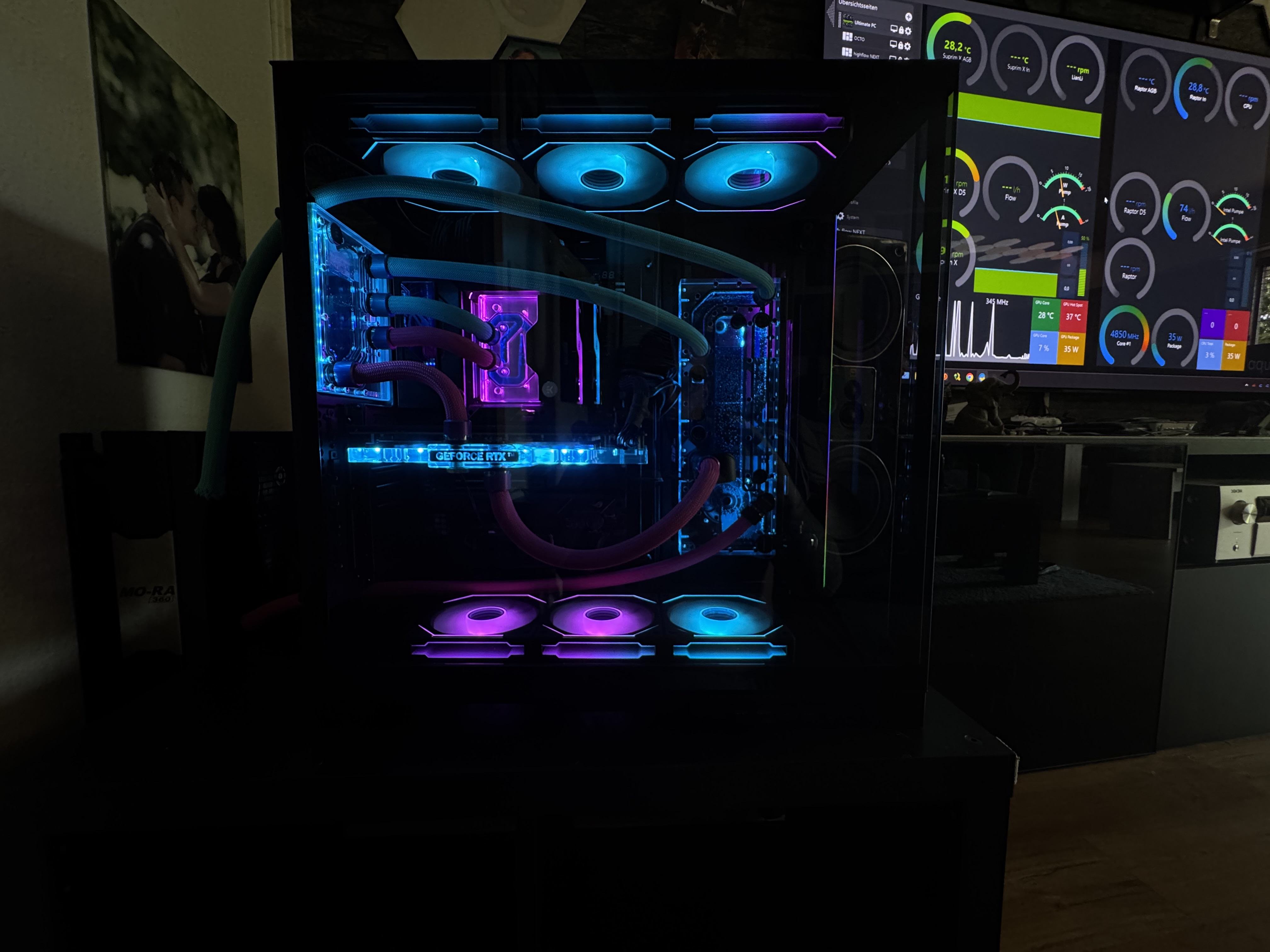

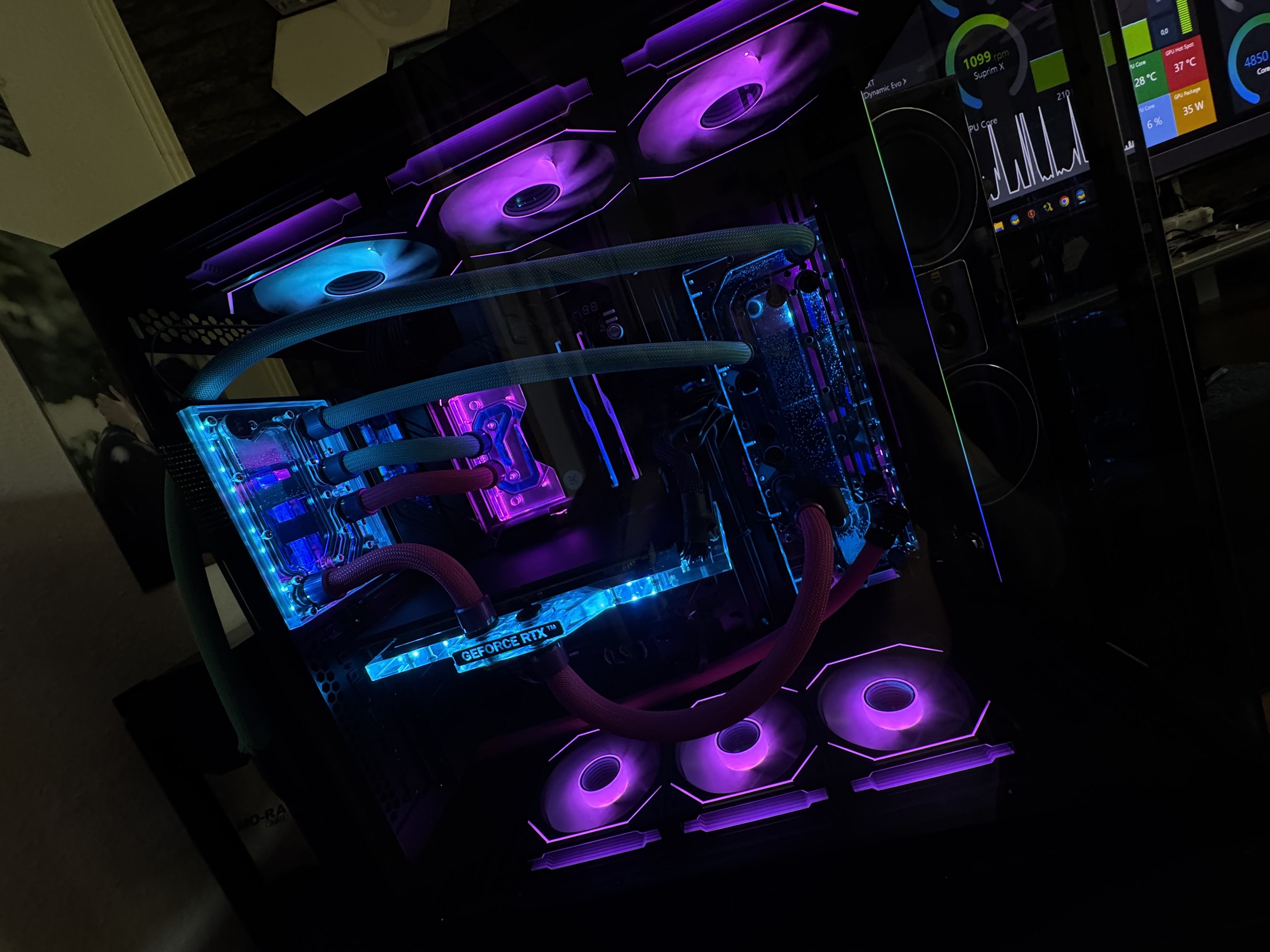

So System ist fertig. Richtig GEIL geworden… bin Mega Happy.
Mehr Bilder folgen morgen

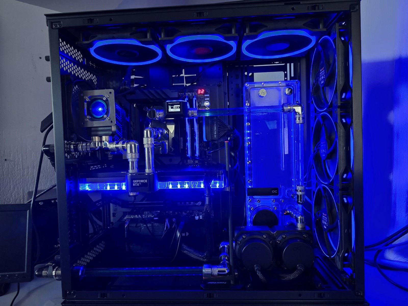

Habe auch noch mal umgebaut. Vielleicht setze ich die Grakakühlung doch wieder stehend ein, bin mir noch nicht wirklich sicher
