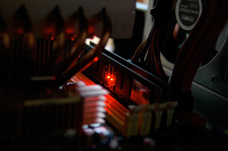

@cr4sh....schöne Bilder! Die indirekte rote Beleuchtung kommt richtig gut. :bigok:

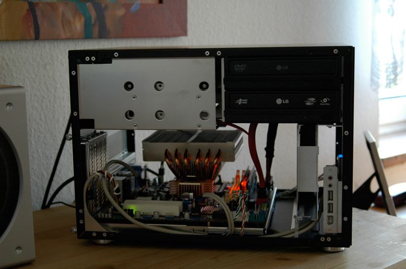

@Jojo, feines Teil!...wird passiv verbaut...richtig? :)
Fast fertig!...nur der 4pol ATX fehlt noch. Edit..ok, es werden 8 :)
und dann bau ich Wakühler für meine Plattform. :)
Uuuhuhu ... sehr schön! Aber vor den Kühlern für die Wakü will ich noch sehen wie die Graka's ihren Strom bekommen!
Mich würde so und so mal dein ganzes Konzept interessieren, wie die Verlegung der Kabel vom Netzteil! Ich könnte mir vorstellen das du das ähnlich "cleanen" wirst!

ps. danke! das lustige war das der kauf der black dragons nen totaler zufall war! war total erschrocken als ich das erste mal das system angeschmissen hab und auf einmal die dinger rot leuchteten :d
Nicht ganz ;)
Der Lüfter wird im Idle aber aus sein. Es kommen wahrscheinlich Temp-Sensoren an VRM und PicoPSU, und bei Überschreiten einer Schwellentemperatur wird dann der 120er (wird noch gedreht) auf maximal 600rpm zugeschaltet...
Jetzt muss ich nur noch ne Steuerung finden, die das auf möglichst kleinem Raum kann... das Aquaero LT ist zu groß :d
Zu deinem Projekt: Endgeil... :bigok: Aber warum nur nen 4 poligen CPU Stecker? bei dem 32 poligen Hochstromstecker solltest du doch Platz für nen 8poligen haben...
Wofür braucht man nen 8pol CPU Stecker, welchen Vorteil bringt das Jojo?
:d nur so viel:...unter dem NT sind zwei PCIe Stecker nach hinten offen verbaut.
Ich würde mal behaupten das du bei hoher Last eine stabielere Spannung auf der CPU hast (fals da nen Monster ala Core i7 draufkommt oder du übertaktest)
Wie Crash schon gesagt hast, kannst du damit höhere Lasten fahren...
Momentan bist du wegen deinem Stromzentralstecker, der nur 6A zulässt, und 2 +12V Adern für den Prozessor auf 144W für CPU UND Spannungswandler beschränkt (4 Poliger Stromstecker macht 2x +12V und 2x Masse...) Wenn du nun eine 8-poligen verbaust, hast du 1. Mehr Luft fürs Übertakten und 2. belastest du die Kontakte deines Stromzentralsteckers weniger
Edit: Wenn du keinen schwarzen 8-poligen Stecker da hast: Schick mir ne PN ;)
Ok...kein Thema mehr...da kommen 8 drann! :d
Verdammt wenig Platz um den CPU Boardstecker...nicht leich zu Lösen :hmm:
Führst du den auch so raus wie den ATX Stecker? Entsprechend dann natürlich seitlich...
Hast du die Kabel am Stromzentralstecker angelötet, oder sind die da auch steckbar?
zu 1. ja klar, würd ich gern...ist nur nicht so einfach, da ist ein Abstandshalter im Weg und links kommt der Spawakühler...mal schaun wie ich das mache.
zu 2. die sind angelötet. Steckbar ist leider nicht machbar...aber vielleich fällt euch ja was ein :)
