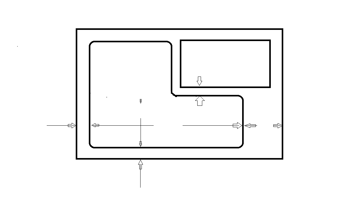

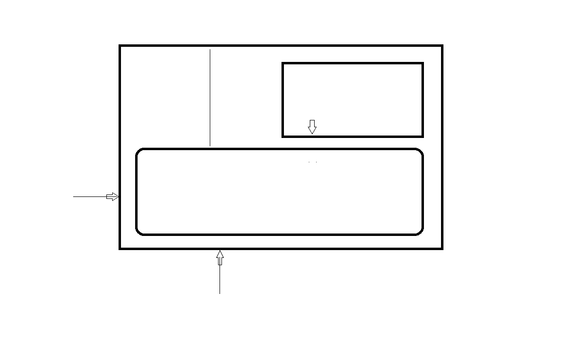

@all Mein Gehäuse inklusive Frontplatte geht jetzt erst einmal zu Martma zwecks Inlaywindow mit Lüftungsschlitzen.
Das wird wohl ein ziemlicher Akt, weil die Frontplatte direkt auf den Korpus geschraubt wird.

Siehe Skizze

Moin,
Naja ist nur ne Skizze, sehr rudimentär. Das Ganze wird keine leichte Übung, weil die Frontplatte ja direkt auf der Front des Korpus aufliegt und so zwischen der Frontplatte und dem Inlay ja ein Ausgleich her muss, der dann mit einem Plexi-Rahmen aussen zwischen Fontplatte und Korpus hergestellt wird. Das ist bestimmt ne teure Angelegenheit. Schätze mal um die 150€. Ja ich werde dunkles Plexi verwenden und dahinter vieleicht noch ein Meshgitter. Mal schaun, wie das wird. So bekommt die Hardware mit Sicherheit eine gute Kühlung und das ist bei Lukü oder Wakü auch wichtig.

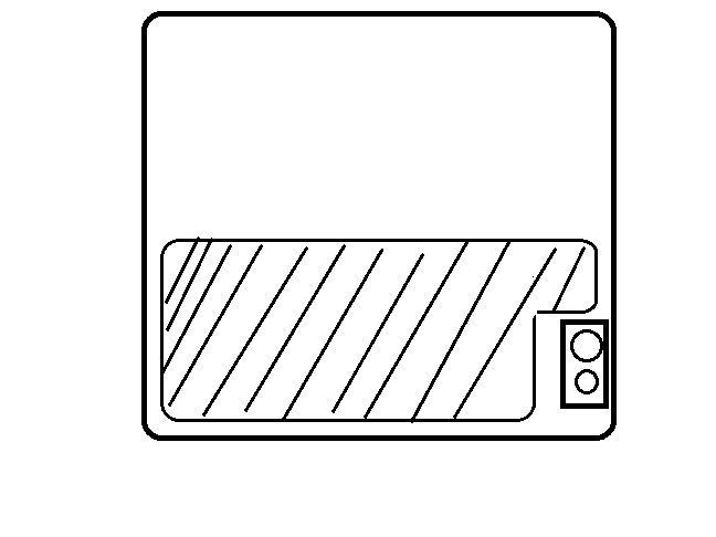

Moin,
hab heute mit Mips telefoniert:
http://www.mips-computer.de/
unter Suche MCH2436
wegen der Kühler für das RII Gene
hier mal meine Idee zu den Inlays für die Seitenteile
gruss
Neo2K

Moin,
gruss
Neo2K
Finde ich nett, bei mir wirds wahrscheinlich auf der CPU Seite ein Window unten rum und auf der Grakaseite ein Window das zusätzlich noch Pumpe + AGB zeigt

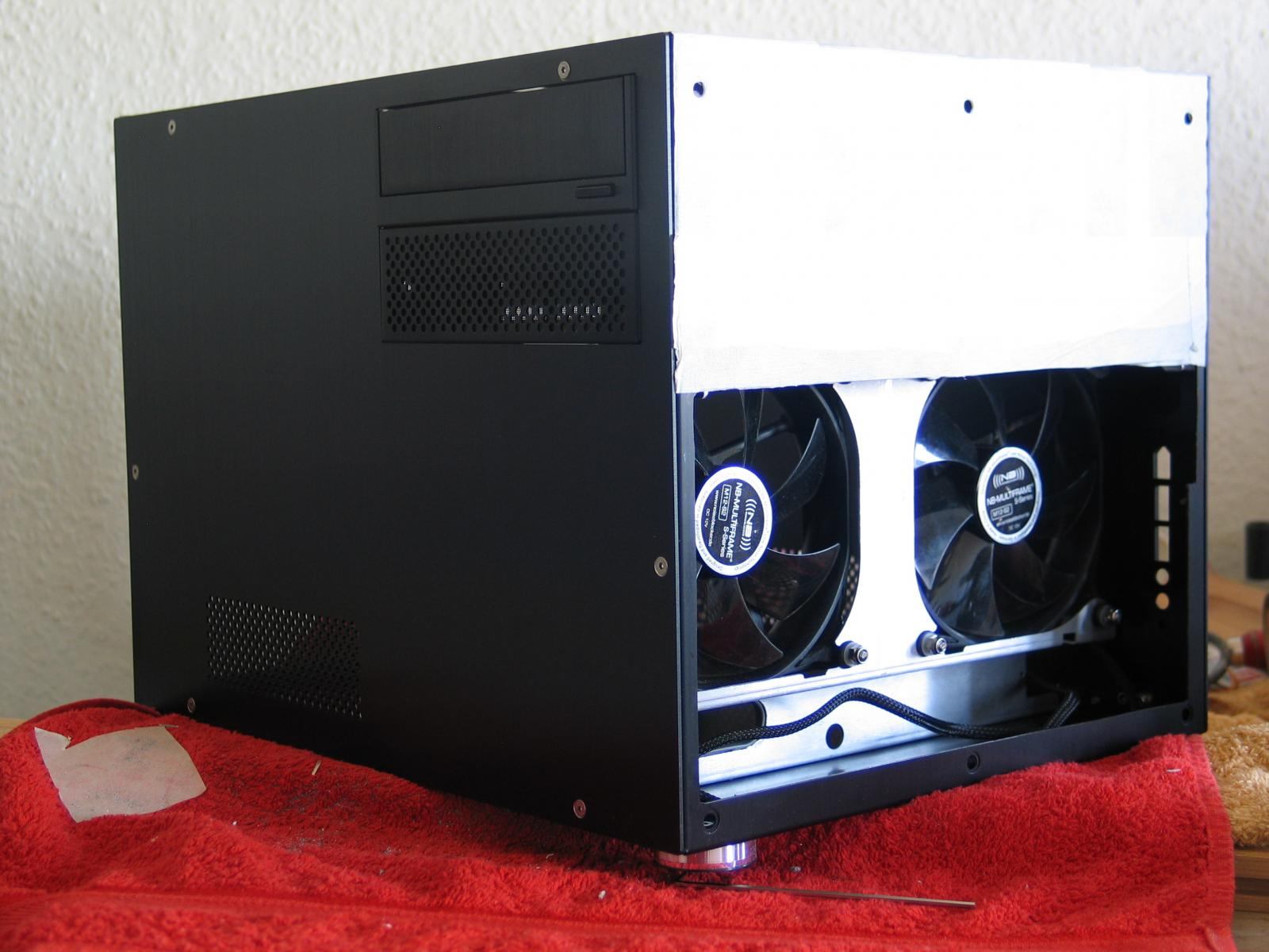

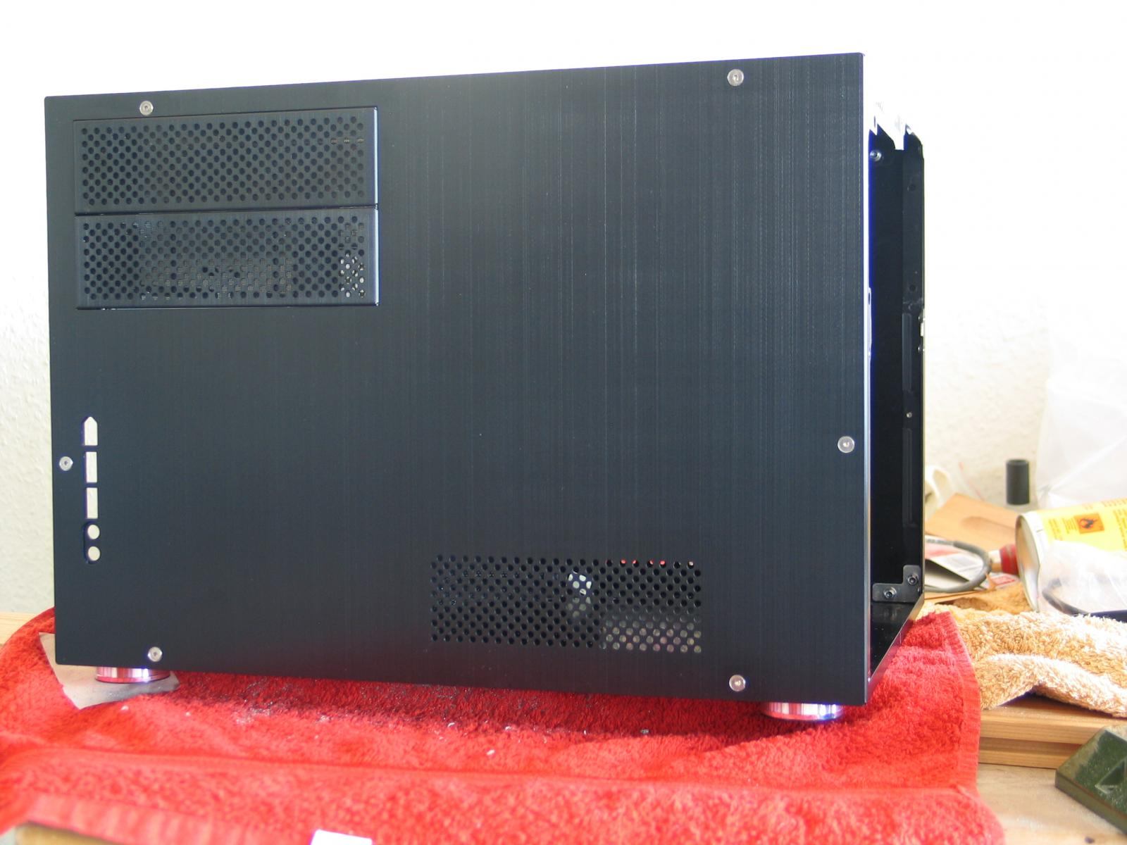

Moin,

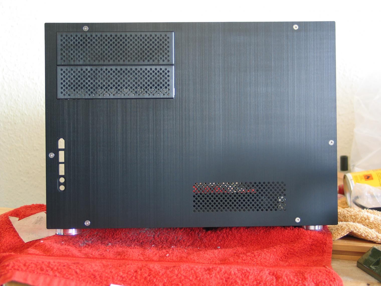

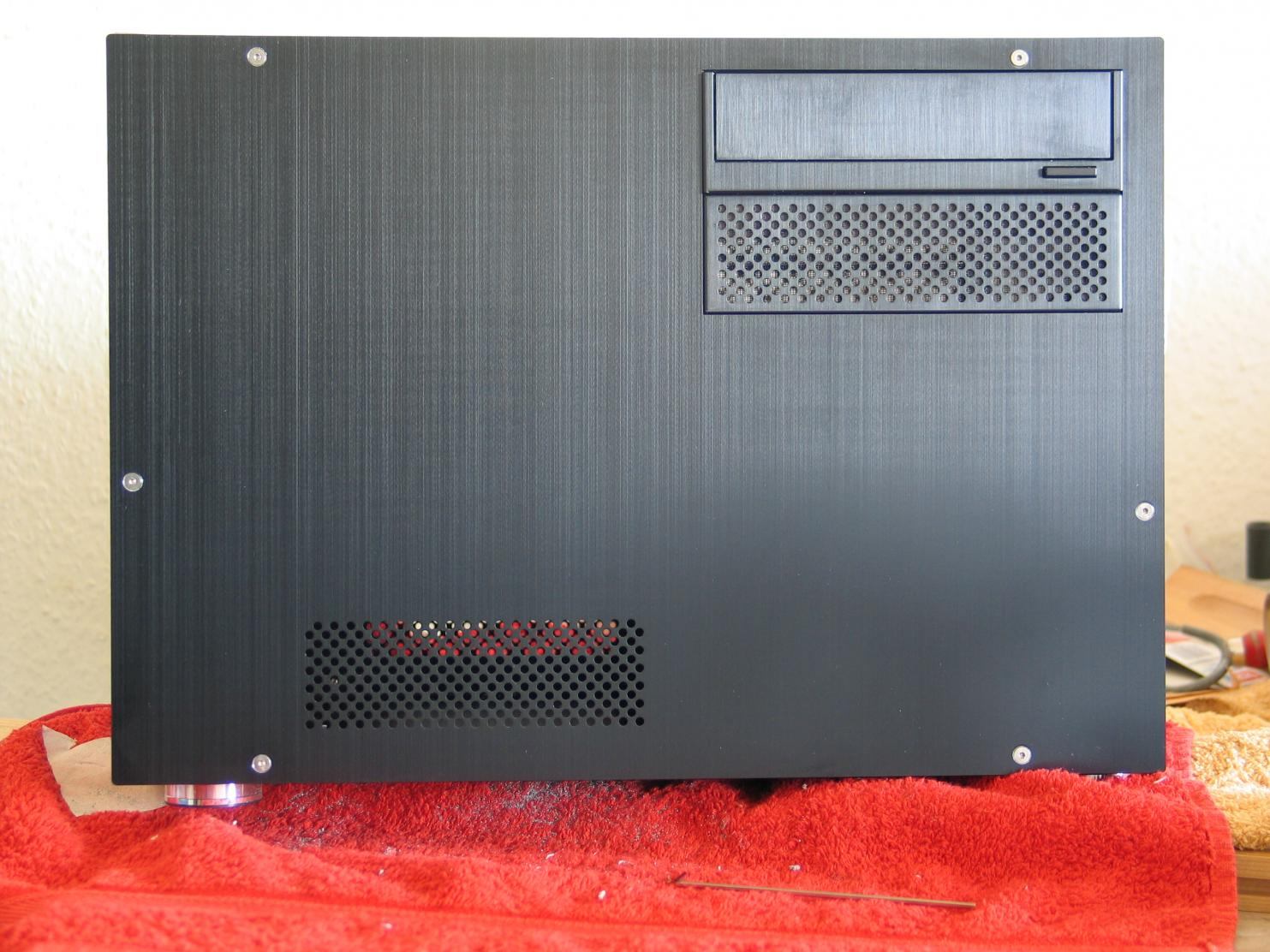

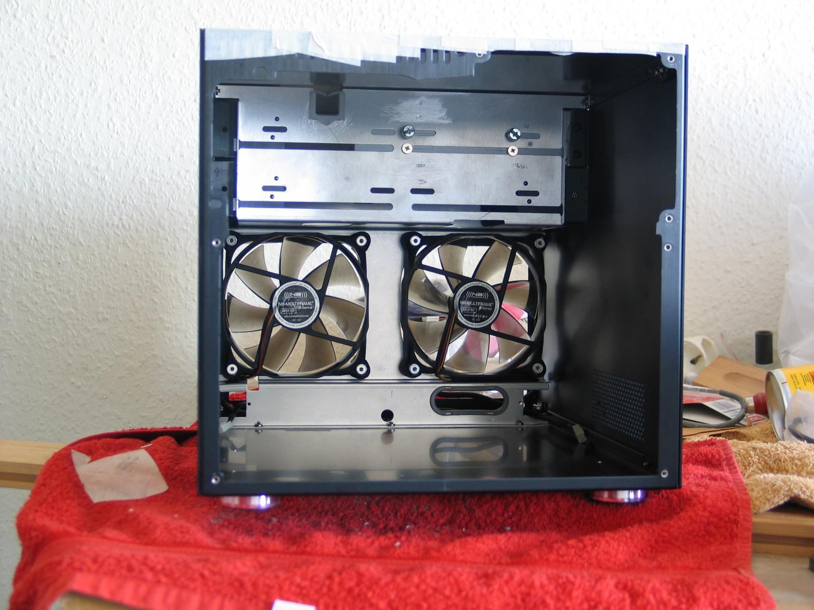

Impressionen
An den Seiten sollen gelochte Abdeckungen rauf, oder - mal schaun.
Die Aufnahme im Laufwerkskäfig für den DVD-Brenner mit C-02B muss noch ein wenig nachgearbeitet werden.
Am Heck müssen auch noch Anpassungsarbeiten für die DS, die NT-S und die Backplate gemacht werden.
Die Front ist fertig - kommt nur noch die Frontplatte mit Inlay drauf.
Alle Nieten wurden gegen VA-Senkkopfinbuss mit selbstsichernden VA-Muttern ersetzt
Alle Einbautteile sind mit LL-Einpressmuttern versehen und lassen sich einfach einbauen und demontieren
Was fehlt: Alle Einbauteile müssen noch gepulvert werden, die Backplate, die Schienen fürs Tray, die Netzteilschwebe,
eine angepasste Schiene für die Datenschwebe, die Verstärkung für das Gehäuseheck und die Inlay´s füs die Front und die Seitendeckel.
Bei der Hardware liegt eine Wakü mit zwei Radiatoren (240 + 120), Kühler für CPU, GPU (Heatkiller) und fürs Mainboard (Mips),
eine Pumpe (DangerDen) und ein AGB (XSPC) an.
So siehts aus......
gruss
Neo2K
