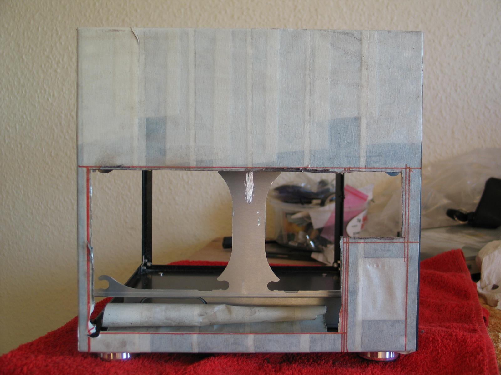

Hast die "verschnitt" teile sprich den falz eh nicht übersehen ?
Die Schnittkanten sind ein problem, da habt ihr recht, die sind dann sicher alufarben
Bild 1 für 2 Seitenteile passt es nicht liegt unten am Falzrand auf würde aber vom Schliff her richtig sein.
Bild 2 passt für 2 Seitenteile hast sogar noch Luft ein wenig passt auch vom Schliff kannst ja umdrehen.

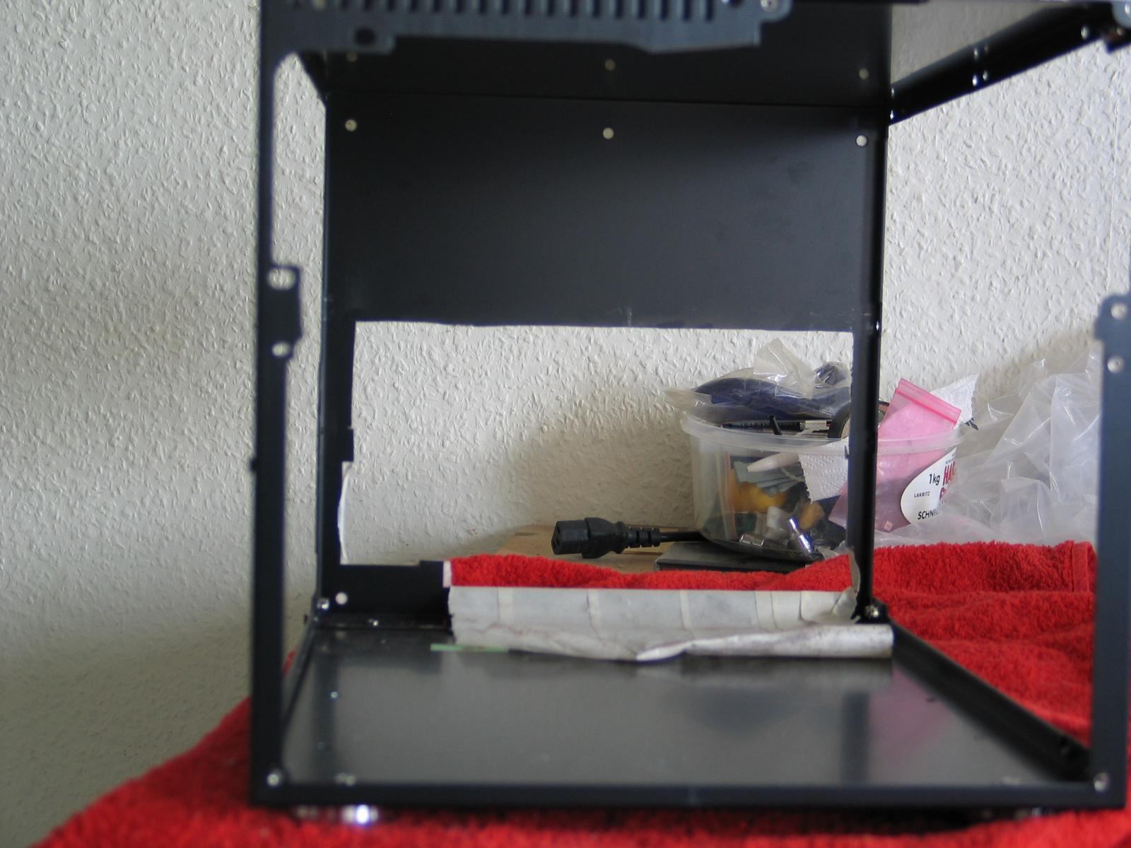

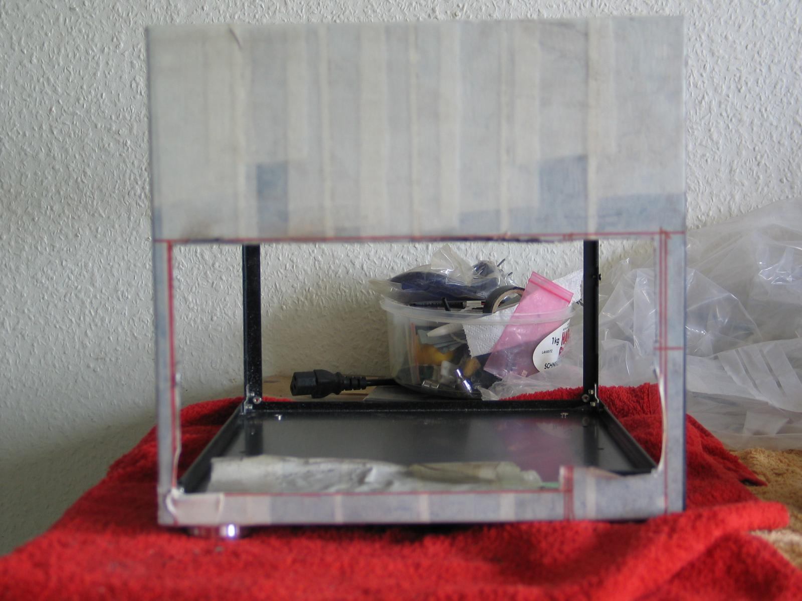

Moin,
mal nen kleines Update zum Auschnitt in der Front, hatte da ja nen kleinen Denkfehler bezüglich des Schaltergehäuses gemacht.
1. Bild mit Denkfehler, ab dem 2. Bild mit Korrektur
gruss
Neo2K

Moin,
@Neo welche radiator geht da rein?
bin mir noch nicht sicher. Das Gehäuse ist 279mm breit. Es gibt 240-ziger
Kühler aus der BlackIce-GT-Reihe die zwischen 275 und 277mm breit sind. Weiss noch nicht genau, ob ich den Black Ice GT Stealth 240 Maße: (L x B x H): 277 x 133 x 29.6mm oder den Black Ice GT Stealth 240 GTS-Lite Maße: (L x B x H): 275 x 120 x 29.6mm nehmen soll. Weiss nicht welcher besser passt und welcher bessere Leistung hat. Tendiere aber zum GTS-Lite, weil er nicht ganz so breit ist und man so etwas mehr Platz hat. Hinten soll noch ein 120-ziger Raduator rein. Ist aber im Moment noch nicht so aktuell, das liebe Geld....
gruss
Neo2K
