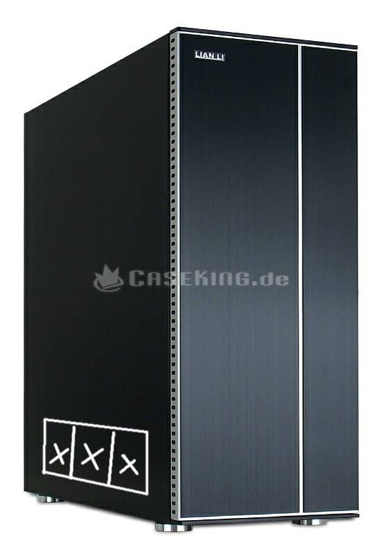

HI leute ich bin jetzt auch auf den Wakü tripp gekommen und wollte euch um ein par antworten bitten:)
ich möchte mir das Lian Li PC-A10 B kaufen und dort einen 360 radi einbauen
Aber mein prob ist ich weis nicht wo ich ihn am besten einbauen soll?
Unten an der seiten wand mit einer blende in der seite oder im deckel mit einer blende?
unten ist ein bild wie ich mir das vorgestellt habe
mit dieser blende http://www.aquatuning.de/product_in...e-Triple--360--Meshguard-Aluminium-Black.html
danke shcon mahl :)
Das würde gehen nur müsstest du die eine Verstrebung unten rausbauen und auf den Festplattenkäfig verzichten.
Man könnte ihn auch leicht versetzten dann könnte er eventuell drinbleiben.
Ein weiteres Hinderniss könnte die Kante der Netzteilhalterung am Boden sein, könnte man aber leicht mit einem Dremel bearbeiten.
Den Radiator an sich würde ich einfach entweder an die Seitenwand schrauben oder noch besser mit Winkeln auf dem Gehäuseboden befestigen. Nur musst du in dem Fall sehr genau bohren damit der Radi wirklich genau zu dem Radiatorausschnitt im zusammengabuten zustand passt.
Das seitenteil würde ich mir lasern/ fräsen lassen und die blende dann da hintersetzen. Wird nämlich nicht gerade toll aussehen wenn da son 4 eckiges blech am Seitenteil klebt.
EDIT: Noch eine andere möglichkeit wäre den Radiator auf der anderen Seite zu verbauen, dort gibts mehr Platz zu den HDD-Käfigen und zur Verstrebeung, man müsste schauen aber eventuell könnte dann alles drinbleiben.
was meinst du mit lasern ?
so n loch kann ich auch mit dem dremel/stichsege machen oder wie meinste des?
Um den festplatten käfig is es mir eig egal ;)
Dann versuch mal mitm Dremel z.b einen perfekten Kreis zu dremeln ;)
Wenn mans lasern lässt ists natürlich viel genauer als mit einem Dremel, oft auch sauberer ;) Ich persönlich würde mich mit nem dremel an einem Eloxiertem, 2 mm dicken Aluminium nicht versuchen, wäre mir zu heikel wenn die Schnittkanten nachher sichtbar sein sollen.
Ich habe bei mir im Deckel und im Boden ja auch eine ausschnitt für einen Radiator mit der Stichsäge gemacht, allerdings werden dort die Schnittkanten mit Blenden verdeckt.
Also:
Schnittkante soll sichbar sein ? -> Lasern/fräsen lassen.
Schnittkante soll von einer Blende verdeckt werden ? -> kann man ruhig selber mit einem Dremel/ Stichsäge machen

aber ich finde des sieht auch komisch aus wen ich 3 runde löcher in der seite habe:d
bin unschlüssig:d
Îch kann ja mal was in photoshop basteln, moment ^^
EDIT: So hier mal was auf die Schnelle gemacht :

hier mal ein schnappschuss. wenn du bestimmte maße brauchst, dann zeichne sie mir bitte in dem bild ein. :wink:
KK
Vielen dank!
Ich finde das mit den Kreisen schöner!
Jetzt hab ich blos noch ein prob und das ist wo lass ich so was lasern??
und ich denke man muss dan noch für die schreiben löcher reinmachen lassen aber das is das kleinste problem :)
