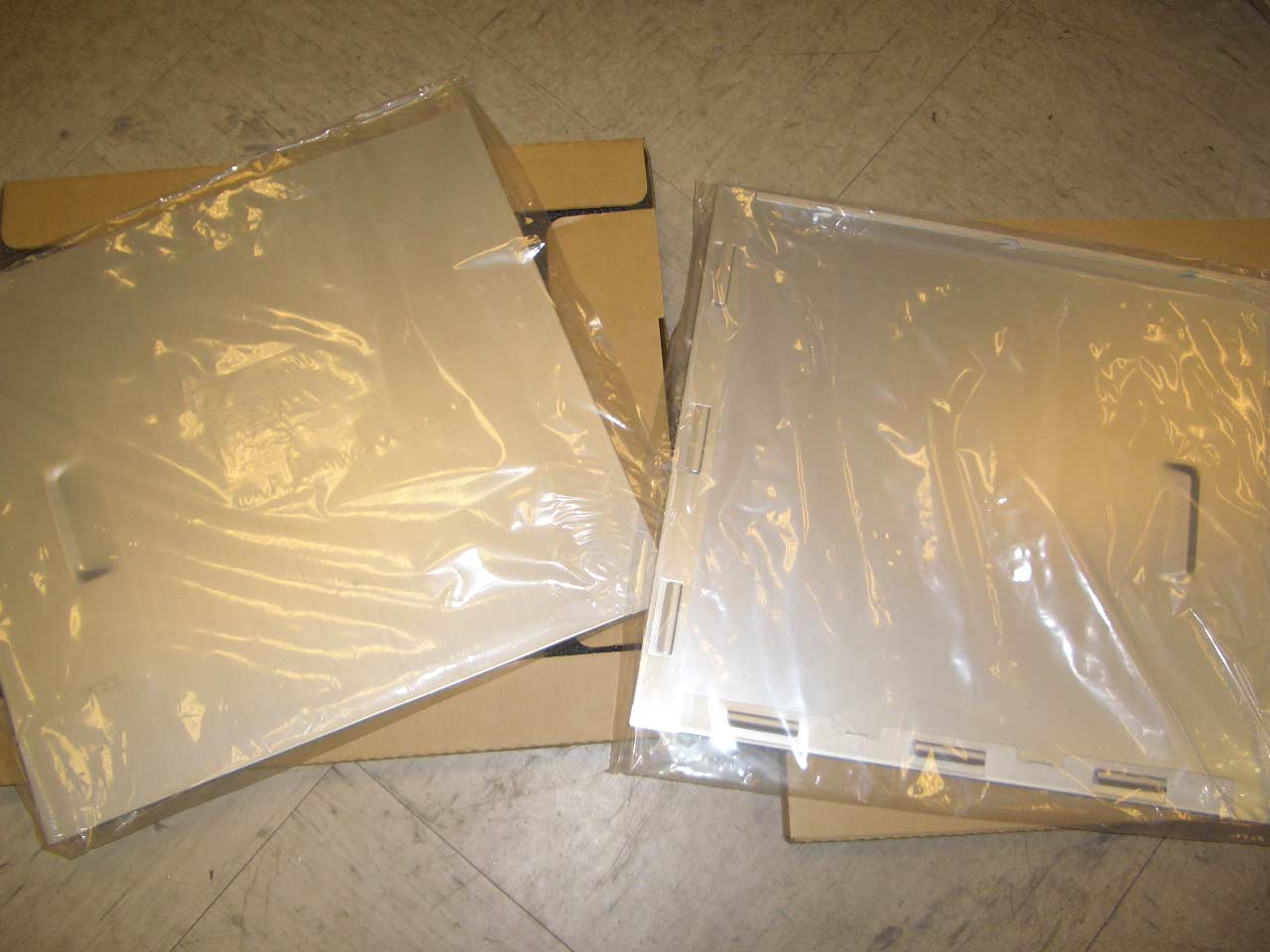

Ich hab heute beim aufräumen noch 2 Seitenwände für ein PC60 gefunden. Hätte hier jemand interesse daran? Sonst würde ich Sie bei ebay oder dem Marktplatz heir reinstellen.
attachment.php
stop! passen die an mein A05 ??? wenn ja, sinds meine!!!
edit: passt wohl nicht, da zu hoch, mist, ich suche schon lange.

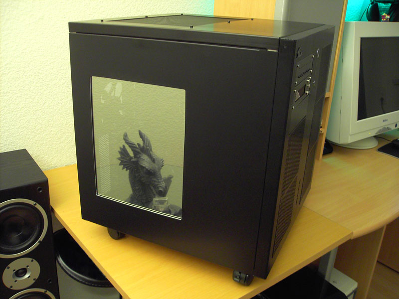

Topic: Mein selfmade Window Nummer 2 ist auch fertiggestellt!
Ich habe dann auch mal das gleiche Prinzip für das hardwareseitige Window angewandt und bin mit dem Ergebnis mehr als zufrieden. Hier kann man deutlich sehen, dass bei Lichteinfall ins Case eben das Spiegelbild durchsichtig wird. Das ist der Effekt, der eben komplett eintreten wird, wenn innen Licht im Case verbaut ist und eingeschaltet wird.
jau, das Fenster ist dir gelungen, sieht schick aus ! Machste die Ränder noch schwarz ?
PS: Die Rollen kommen mir bekannt vor :d
