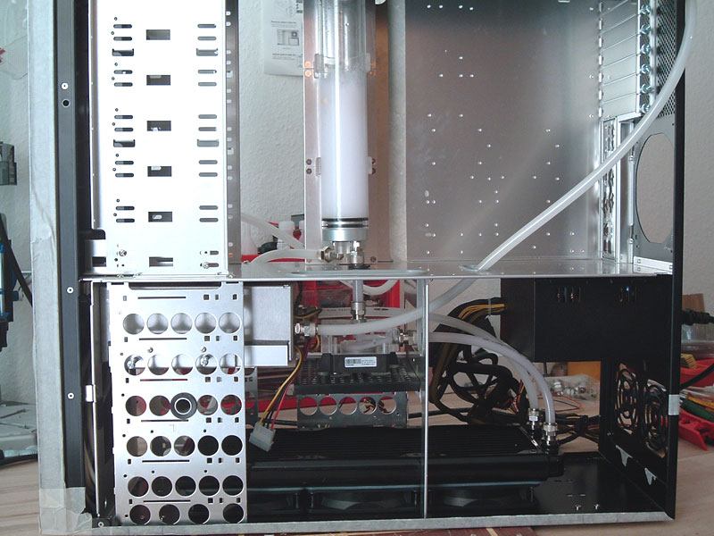

Hier mal ein pic vom 1. WaKü-Probelauf:
attachment.php
Die Blende hinter dem Ab besteht übrigens aus den 3 ehemaligen Original-Bodenlochabdeckungen, passen von der Höhe wie angegossen (das kann doch kein Zufall sein). :)
Gruß Fiete
sieht schonmal ganz gut aus :)
was kommt für hardware rein, und was für kühler?
und wie hoch kommt das case wegen dem radi im boden?

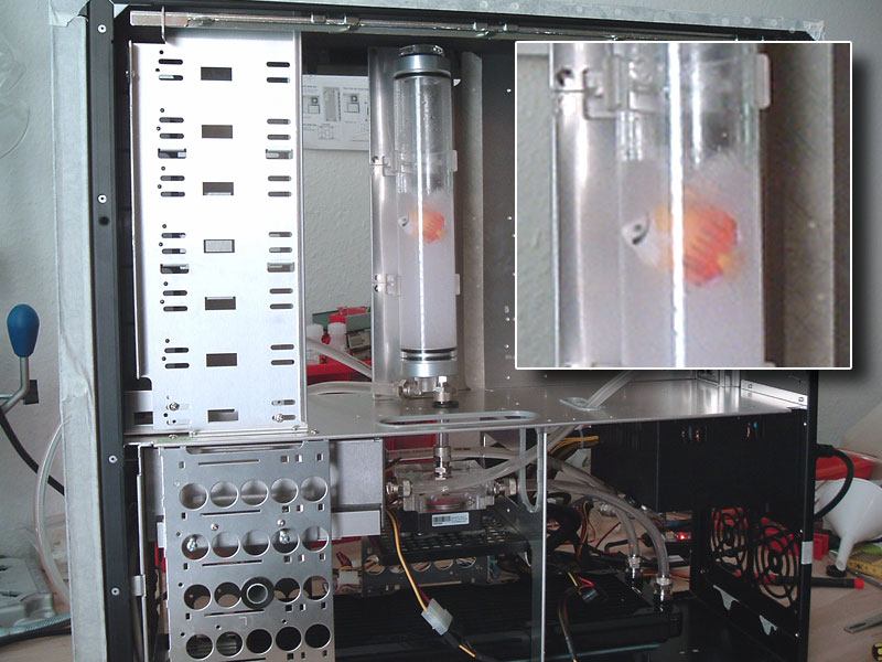

So siehts übrigens in meinem AB aus, wenn der Schaum sich gelegt hat. :d
attachment.php
Hehe Fietie.Der Fisch im AB ist ja mal klasse.;)
Was für ein Schlauch ist das? Alphacool Ultraflexibel?
Nein, ist noch ganz normaler PUR 10/8 mm Schlauch. Bei der Verschlauchung des MoBos werd ich aber wohl zum PVC 11/8 mm wechseln, da der PUR bei den engen Radien doch etwas zu bretthart ist.
Gruß Fiete
P.S. Der Fisch kommt allerdings im späteren Betrieb wieder raus, da er sich am AB ständig den Kopf stößt und dabei furchtbar klappert. ;)
