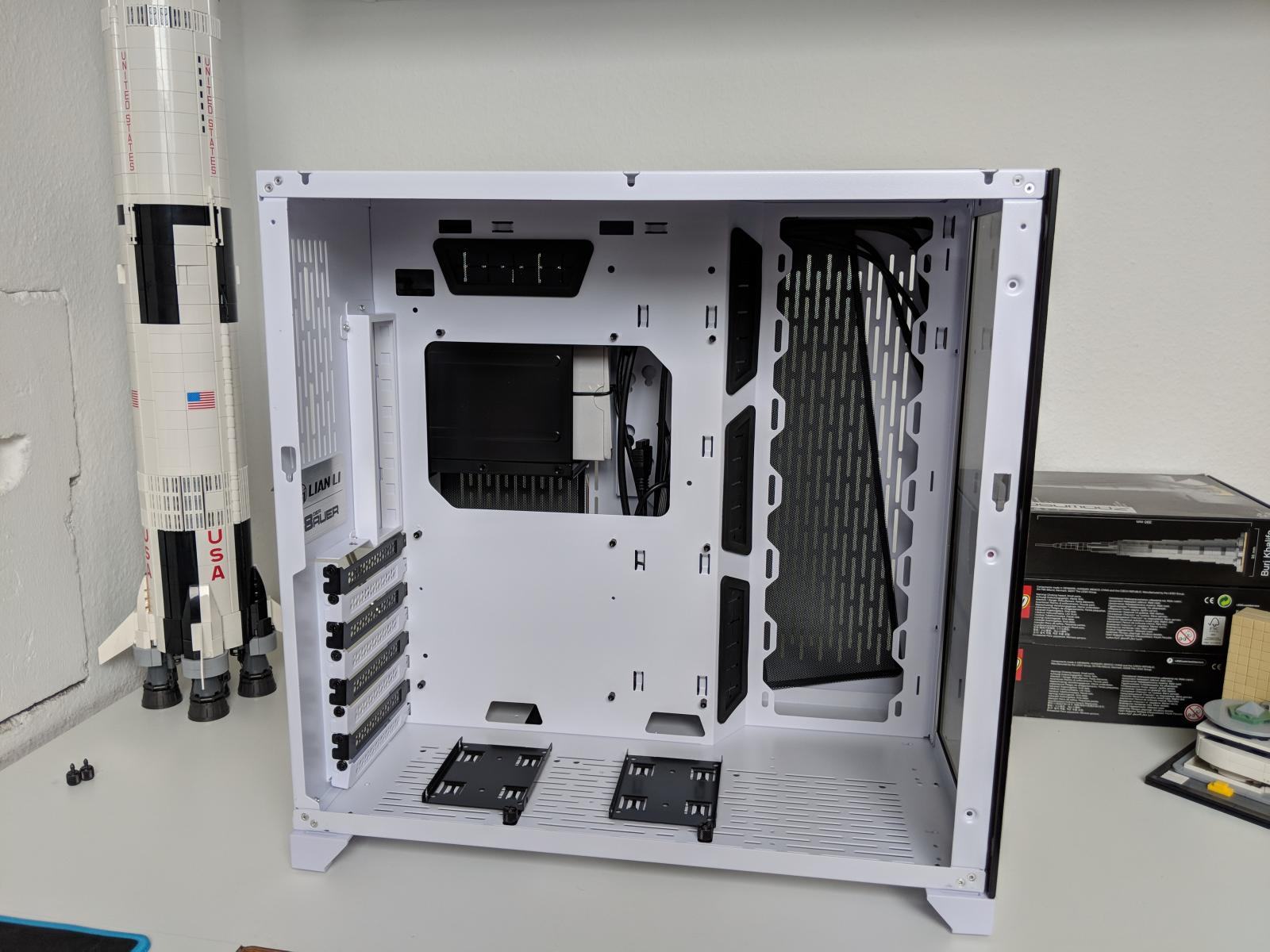

Dank Caseking ist mein Case sogar früher als erwartet eingetroffen.
Als erstes musste Alles aus dem alten Case raus.

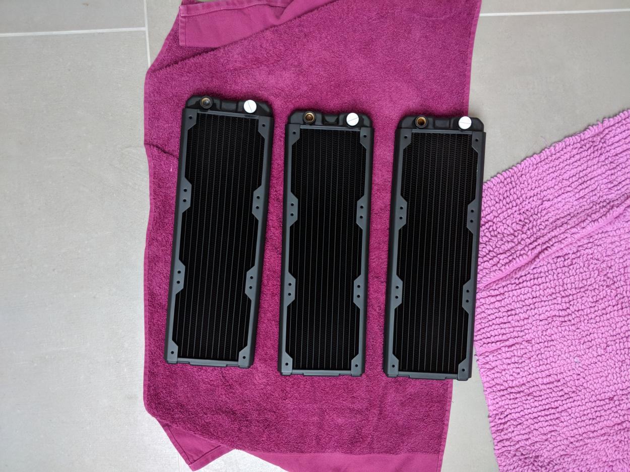

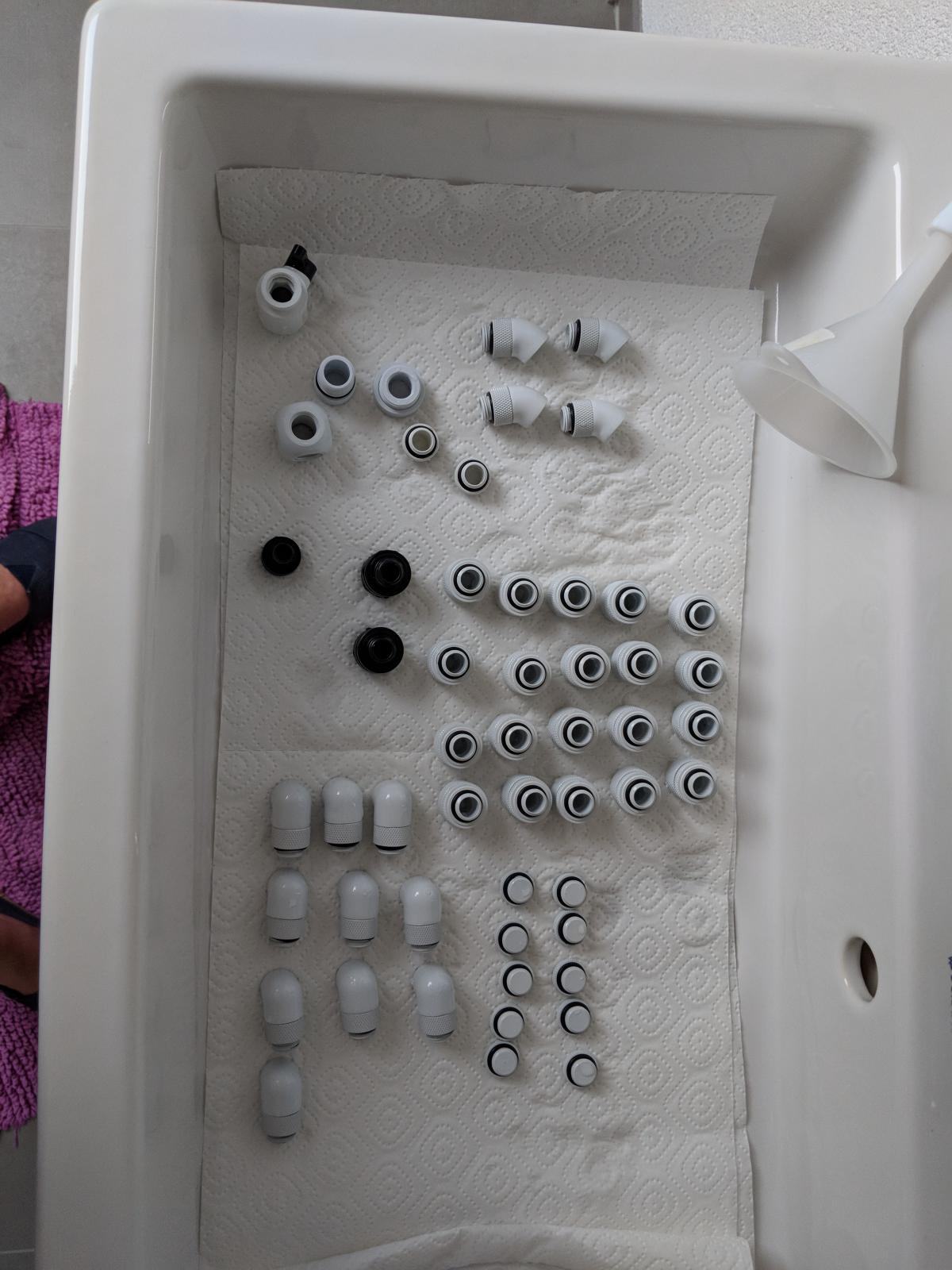

Danach war eine Reinigung der drei neuen HardwareLabs Radiatoren und der Barrows Fittinge dran.

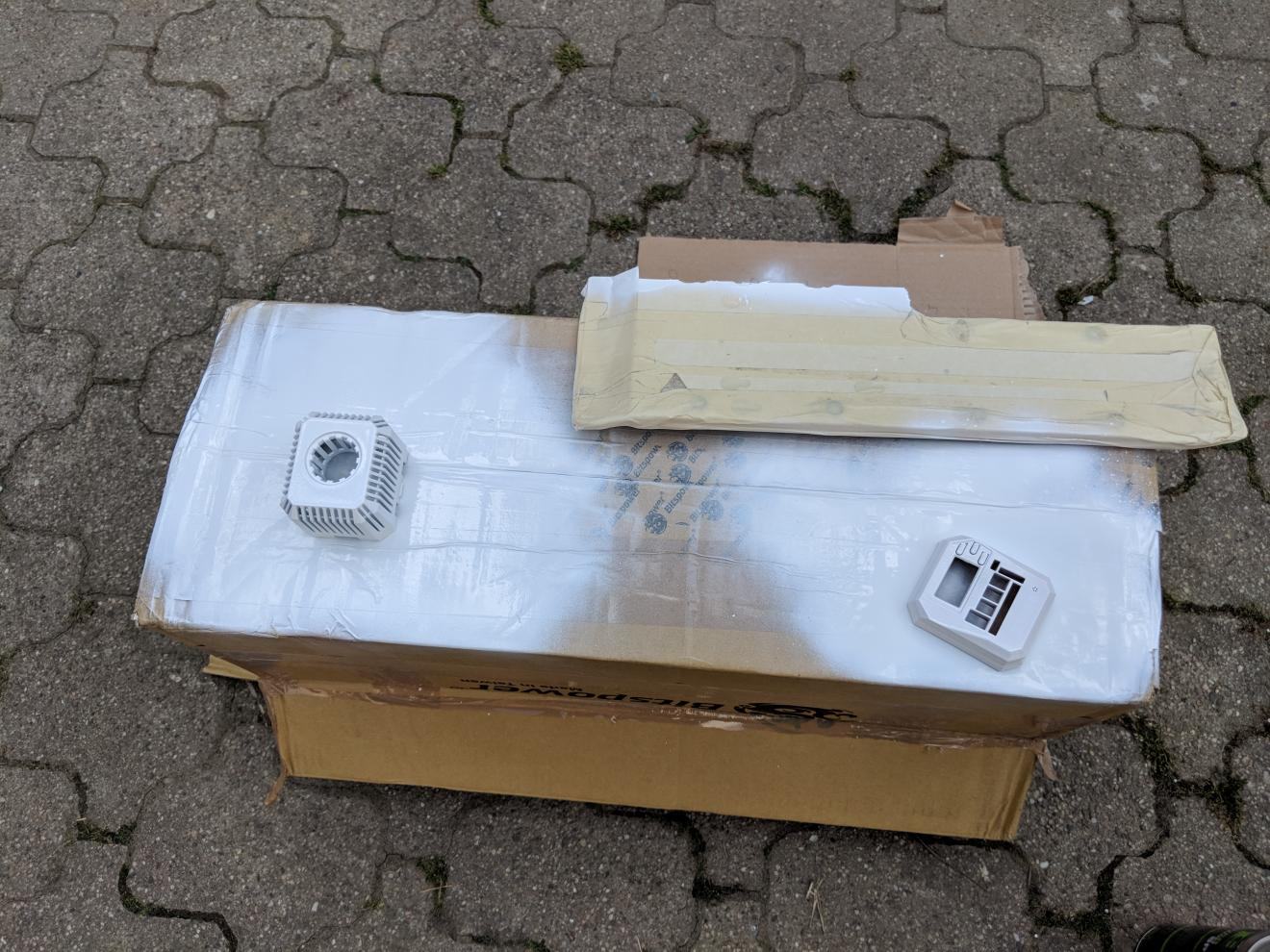

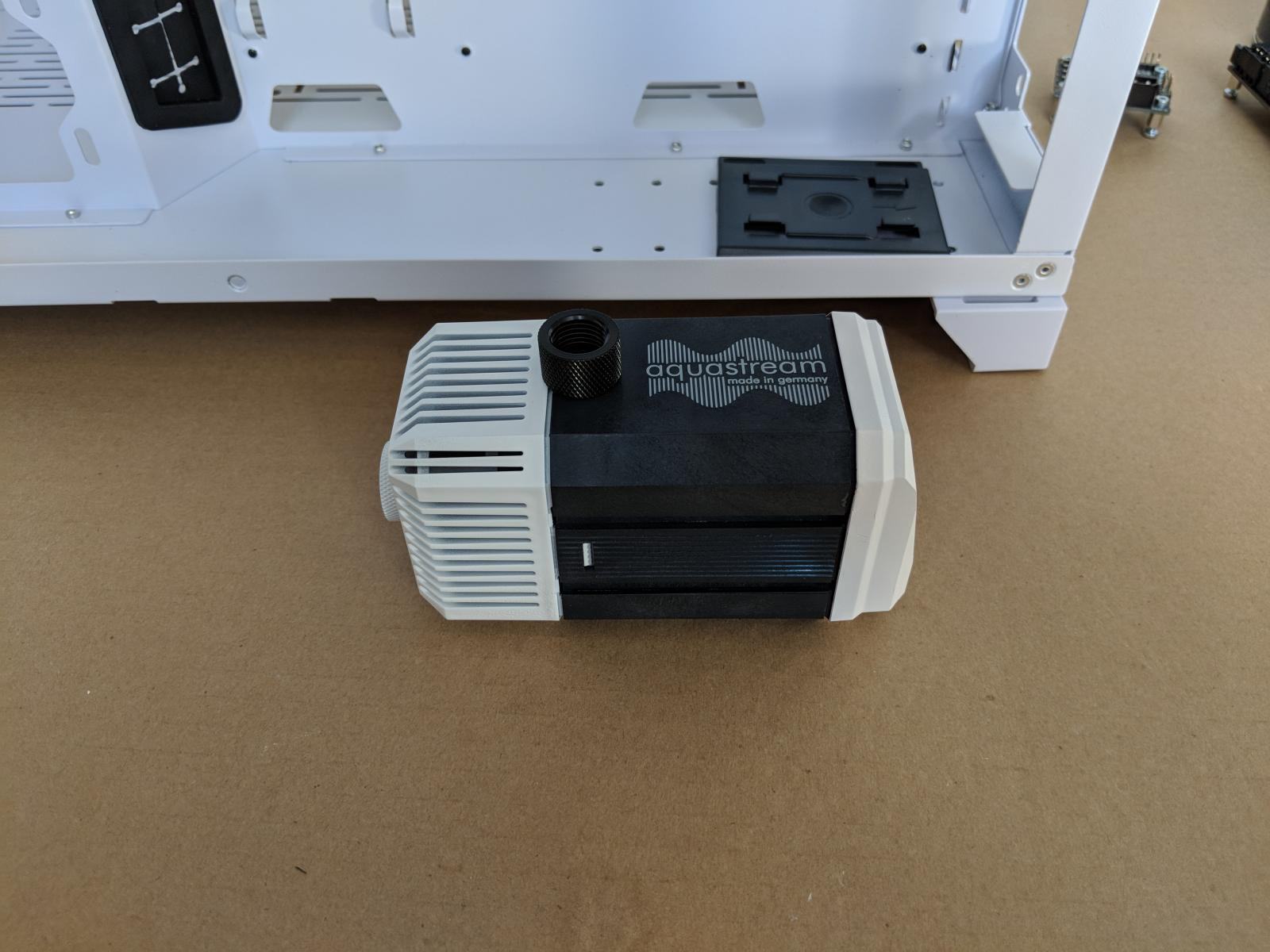

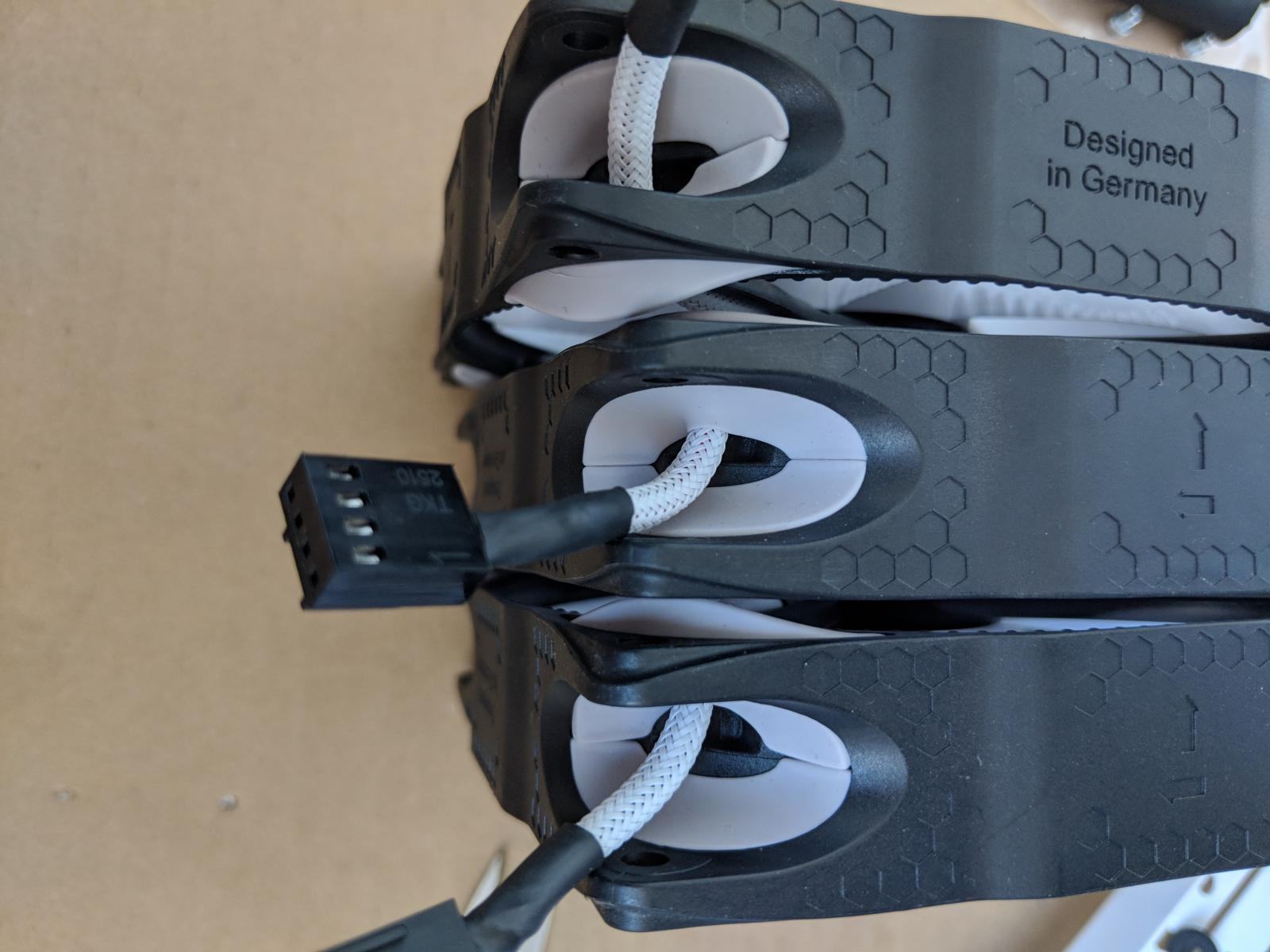

Da ich meine Aquastream Ultimate auf jeden Fall behalten wollte, musste diese an Farbkonzept angepasst werden.
Die hintere Laufwerkshalterung, bekam auch noch etwas Farbe ab.

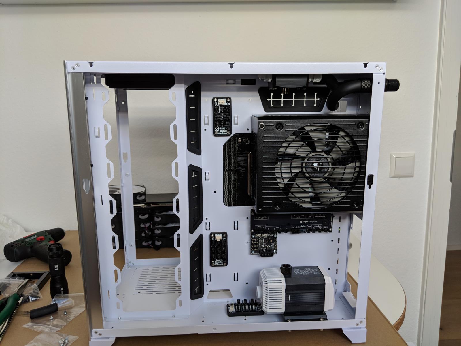

Im nächsten Schritt mussten das Aquaero 6 LT, das Farbwerk, drei Splitty9, ein Hubby7 und der Flowsensor einen Platz finden.

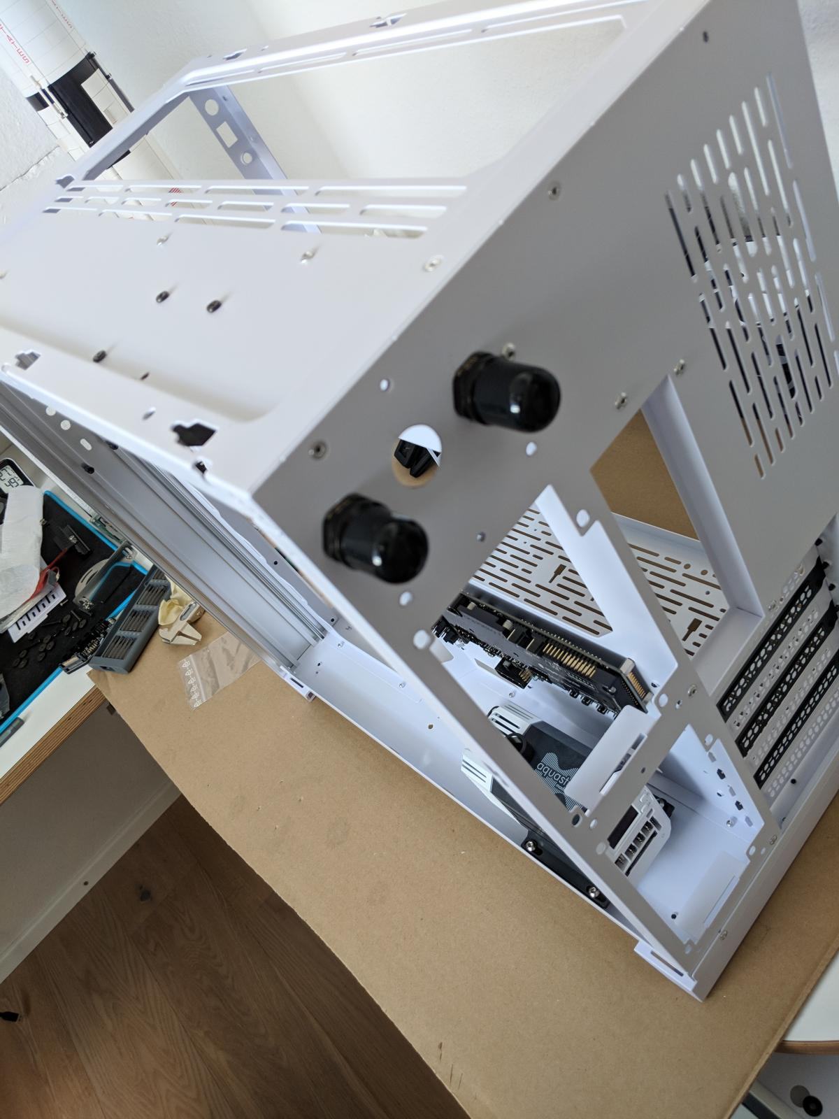

Da ich mir die Möglichkeit für einen Mo-Ra offen halten möchte, habe ich direkt Schlauchdurchführungen mit QD3 Schnelltrennern eingeplant.
Einzug des Asrock X99 Taichi´s und des Corsair HX850i ins Lian Li. Ich hatte mich, um genug Platz für die Aquastream zu haben, für ein Montage des Netzteils im oberen Bereich entschieden. Deswegen musste ich auch ein paar Zentimeter der Laufwerkshalterung wegdremeln.

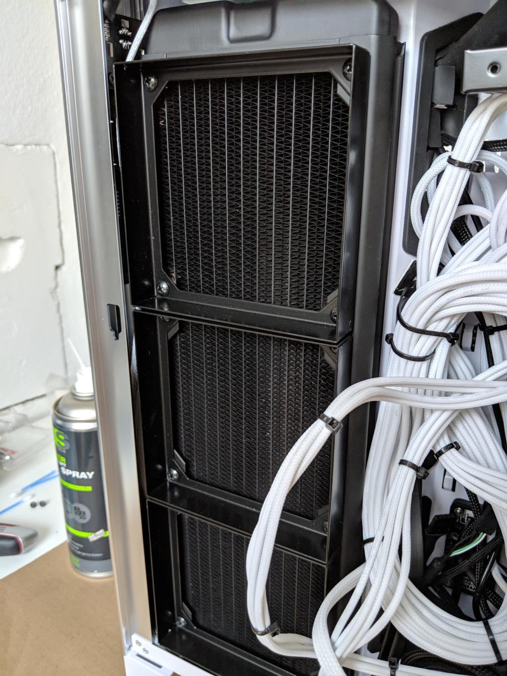

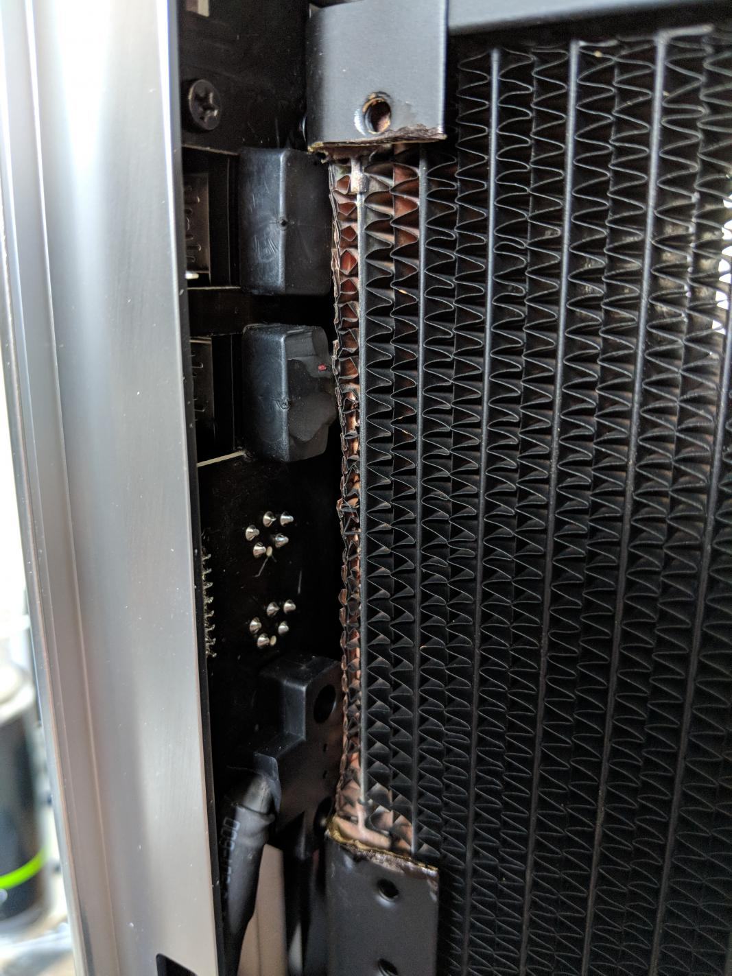

Größtes Ärgernis beim Bau war, dass der HWLabs Radiator durch das Frontpanel nicht genügend Platz hatte. Also wieder dremeln. Das hätte aus meiner Sicht besser gelöst werden können.
Sieht schrecklich aus, konnte aber mit ein paar Shrouds kaschiert werden.

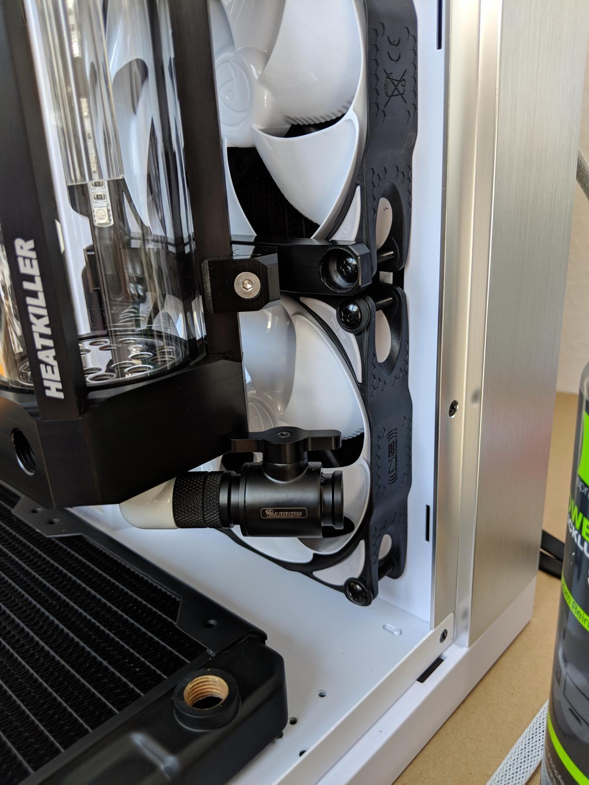

Als nächstes waren die Heatkiller Tube 150 und restlichen Radiatoren an der Reihe. Der Ablasshahn hat direkt auch einen Platz gefunden.

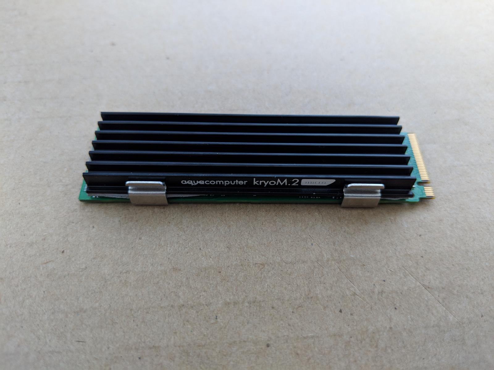

So langsam aber sicher ging es Richtung Ende. Einbau der Komponenten und Verschlauchung. Da der Platz auf dem Mainboard durch den unteren Radiator etwas knapp wurde, musste eine SSD aus dem Aqua Computer kryoM.2 ausziehen und mit einer kryoM.2 micro aufs Mainboard wandern.

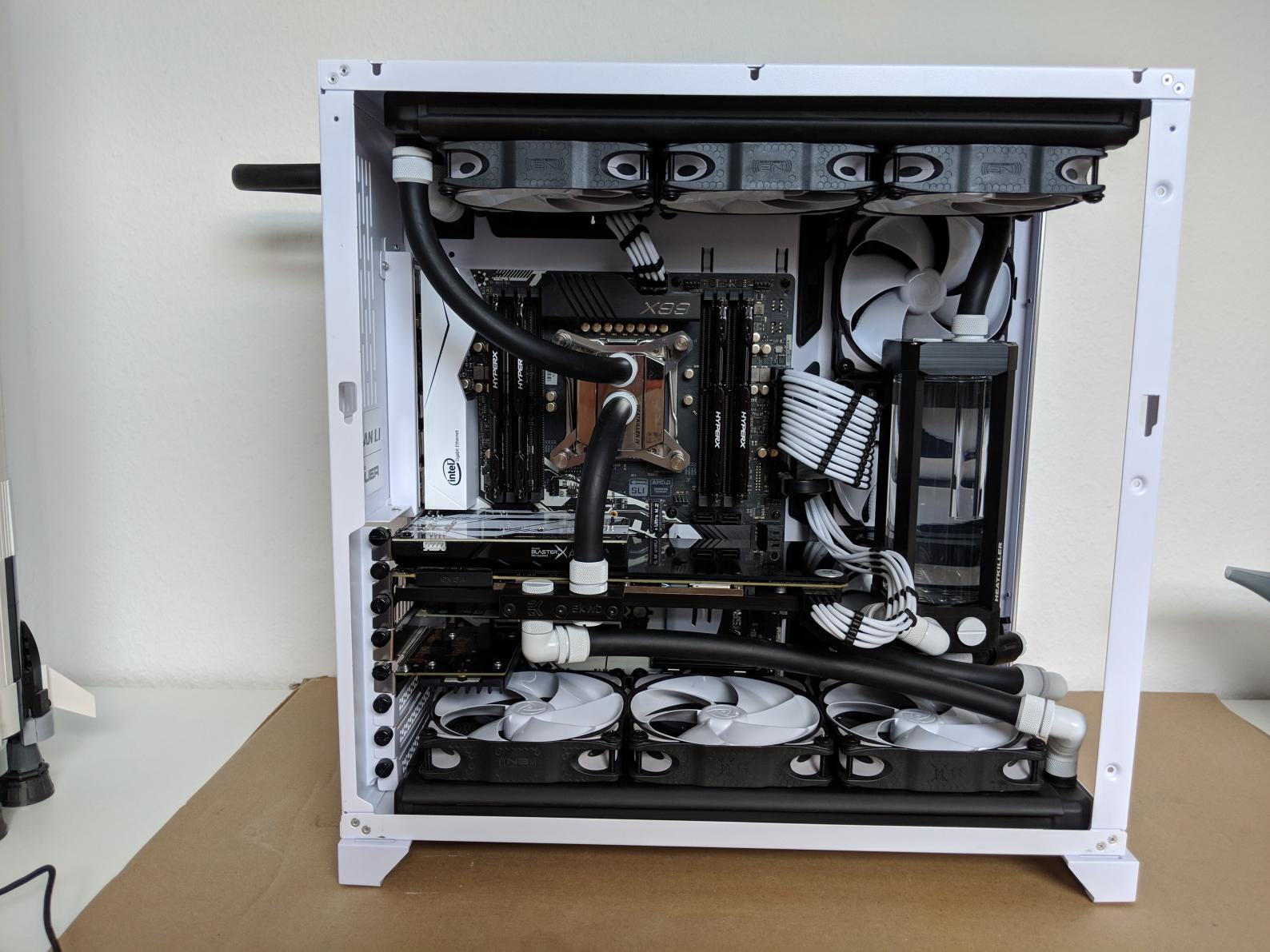

Hast du mal den Kamineffekt benutzt? Unten rein und Seite+ Oben raus? Ich meine das dies gut gehen müsse, wobei natürlich mit einem externen Mora die internen Radis überflüssig sind...
hast du echt probleme bekommen mit den 3 radis?
Unten rein hatte ich auch kurz überlegt aber zum einen wollte ich Staubtechnisch nichts saugendes in Bodennähe haben und zum anderen vermeiden, dass ein Radiator mit der warmen Abluft eines anderen gespeist wird.
Ja, leider. Bei drei Radiatoren hatte ich einen rapiden Abfall der Wasssertemperatur sobald ich die Seitenscheibe rausganommen hatte. Eine Idee war, im Heck noch Lüfter anzubringen. Wäre aber auch nicht schön geworden und die Tests mit nem hingehaltenen 120mm Lüfter sahen auch nicht so sehr erfolgsversprechend aus.
Ich war eigentlich recht sicher, dass der Unterdruck von 9 120mm ausreichen müsste um genug Frischluft ins Gehäuse zu bekommen aber da lag ich wohl danaben.
Ich hätte gerne die drei Radiatoren behalten. Auch weil es oben jetzt etwas leer aussieht und der Ausgang des Projektes ja eigentlich war, drei Radaitoren unterzubringen.
Mit zwei Radiatoren hatte ich zwar ähnliche Wassertemperaturen aber nicht mehr den Effekt das die Temperraturen schwanken. Am Ende wollte ich dann aber die effizentere Variante haben.
Ich hatte noch überlegt zu testen, wie es sich verhält, wenn ich den Radiator oben drin lasse, aber die Lüfter ins Gehäuse blasenend zu montieren. Da dies aber vermutlich auch nicht optimal ist, hatte ich dann direkt den Radiator rausgeschmissen.
Mit dem MoRa ist das in der Tat dann eh kein Thema mehr.
der mora steht jetzt aber extern?
ich habe mit meinem 6700k bei hoher Last von CPU und GPU auch wassertemps von 41 Grad + bei 700rpm auf der AIO
das mit der seitenscheibe teste ich gleich heute abend mal.
Ja, der steht extern.
War von Anfang an auch eingeplant, hatte die Schnelltrenner ja bereits im System verbaut.
Ich lag auch so bei ca. 40 Grad Wassertemp was ca. 10k Delta zur Raumlauft waren.
Mit dem MoRa konnte ich noch nicht groß testen. Aber ein erster Stresstest hatte ca. 3k Delta zur Folge was so um die 25° Wassertemp entsprach.

-Die Radiatoren sind in der Größe schon ne ganz schöne Hausnummer. Ich selbst habe AC Nexxos mit 3cm Dicke drin. Diese sind evtl. nur 80% so gut wie HWlabs, haben aber deutlich schmalere Abmaße und gehen zB problemos in die Seitenkammer. Mir war auch sehr wichtig Radiatoren mit 3cm Dicke zu haben. 4cm und mehr wirkt aus meiner Sicht sehr wuchtig im O11.
-Ich habe irgendwo einen Test vom O11 gelesen wo diverse Kombinationen von Push,Pull usw getestet wurden. Gemerkt habe ich mir, dass die beste Variante immer mit dem seitlichen Radiator im "Frischluft rein" Modus war. In meinem Fall soll Seite und unten rein blasen und der obere raus, weil man als Laie ja vermutet, dass sich potentiell heiße Luft wenn dann oben staut. In deinem Fall würde ich dann auch die beiden Radis Frischluft ziehen lassen und die drei Lüfter oben Warme Luft aus dem Gehäuse blasen lassen. Evtl mit Mora aber eh alles egal..
