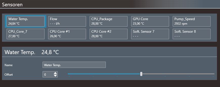

Hab nun den dritten Radiator drin und wie folgt umgebaut.
Pumpe > GPU > Radi Boden > Radi Decke > CPU > Radi Seite > Pumpe
ein Lüfter hinten bläst zusätzlich Luft rein.
Keine gute Idee!
Temperaturen steigen auf 35+ °C Wassertemperatur und CPU + GPU sind um 5-10 °C wärmer als nur mit zwei Radiatoren in Boden und Seite. Raumtemperatur ist bei 27 °C so wie die letzten Tage auch.
Leider funktioniert der Durchflusssensor noch nicht da ich ein falsches Anschlusskabel an den QUADRO gekauft habe und erst ein neues benötige. Ich werde mal die Pumpe hoch drehen, weil der Schlauch von Radiator Boden zu Radiator Decke ist recht lang und geht quasi Quer durch das Gehäuse.
Nach wie vor unzufrieden mit den Werten und ich neige echt dazu im September ein anderes Gehäuse mit mehr Platz und Spielraum zu kaufen.
Aber wenn noch jemand eine Idee hat, bin ich ganz Ohr.
