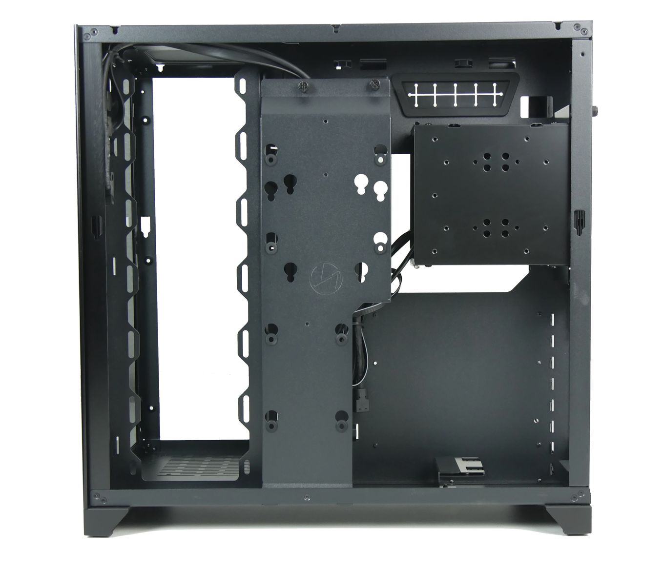

Weiß Jemand wo die anderen beiden Plätze sein sollen?
Auf diesem Bild erkennt man es recht gut: https://www.hardwareluxx.de/images/...L_ROG_14_92FF9109571743F0BB957DF86549D931.jpg
Auf der Linken Seite wo der Radiator eingebaut werden könnte sind ja diese Blenden drauf. Da können SSDs angeschraubt werden. Wenn du allerdings da nen Radiator verbauen magst, geht das nicht weil die Blenden dann logischerweise weg müssen.
Alternativ könntest du die Platte vielleicht einfach lose in den 3,5" Slot reinwerfen? Da gibt's mehr als genug und wenn man den Rechner nicht ständig transportiert sollte das ja egal sein.
*edit* Sorry gerade gesehen, dass du ja vom Dynamic ohne XL redest. Aber ich meine das nutzt die selben Blenden?
*edit2* Ok nicht die selben, aber etwas mittig verschoben: https://www.hardwareluxx.de/images/...namic_13_2C0A95E9C3B64CEE8EB23299A64A28F0.jpg

Könnte höchstens noch an dem vertikalen Teil innen sein - also so dass man das Vertikale Ding komplett abnehmen muss und von hinten die Plätze dran sind.
. Die zusätzlichen SSD Plätze befinden sich auf dem vertikalen Steg, der auf dem Bild ausgebaut wurde
Was meinst du mit ausgebaut auf dem Bild? Auf meinem geposteten Bild ist er doch ganz klar vorhanden ;)
Und ja, der Steg nervt. Hatte ja das O11 Dynamic auch mal hier (und dann gegen das XL getauscht) und das ist schon Eng mit dem Steg wenn man dahinter eh noch viele Netzteilkabel durchführen muss.

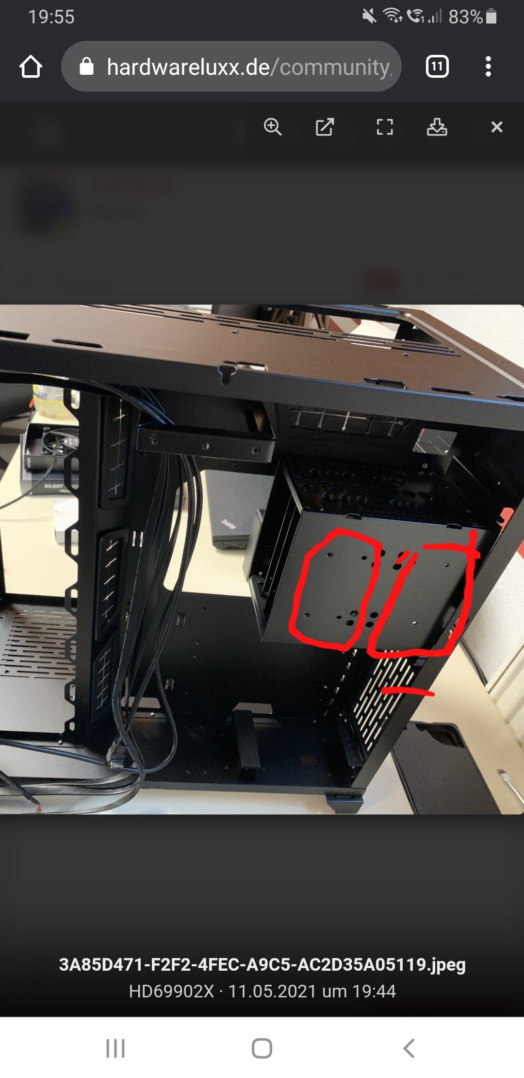

Und wo soll da nun ein Platz für 2,5“ sein?
Ich bin offenbar zu dumm ihn zu finden.
Blind ? Weiß jetz nur nicht ob innen oder außen
Kann sein dass man sie dort mit 2 Schrauben fest bekommt - aber die Löcher passen nicht mit denen aus dem Montagerahmen von vorne überein.

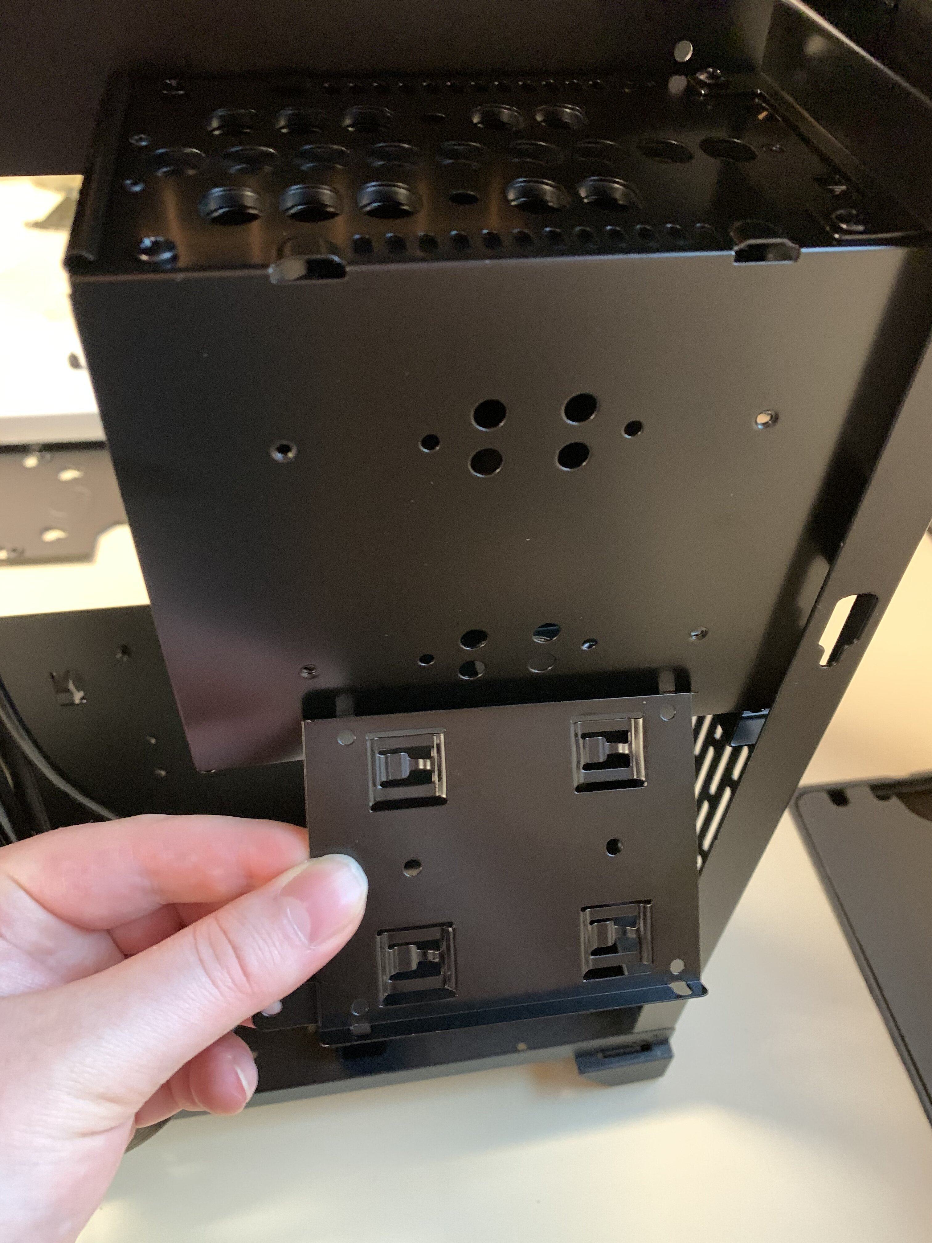

Ich habe das Gehäuse selber nicht, aber dir wurde vorhin schon erzählt, dass die Festplatten an diesen mittleren Steg kommen.

Aber kannst du nicht deinen Rahmen dort festschrauben ?
Den anderen vertikalen Steg in der Mitte hatte ich schon ausgebaut. Aber auch dort passen die Löcher nicht für den Rahmen.
Und an dem Teil für die Laufwerke rechts passen die Löcher ebenfalls nicht.
Weder für den Rahmen noch direkt für die SSD ohne Rahmen.
Die jeweils 4 Löcher die du angezeichnet hast passen aber nicht für den Montagerahmen.
Vielleicht werfe ich sie doch einfach in den 3,5“ Rahmen.
