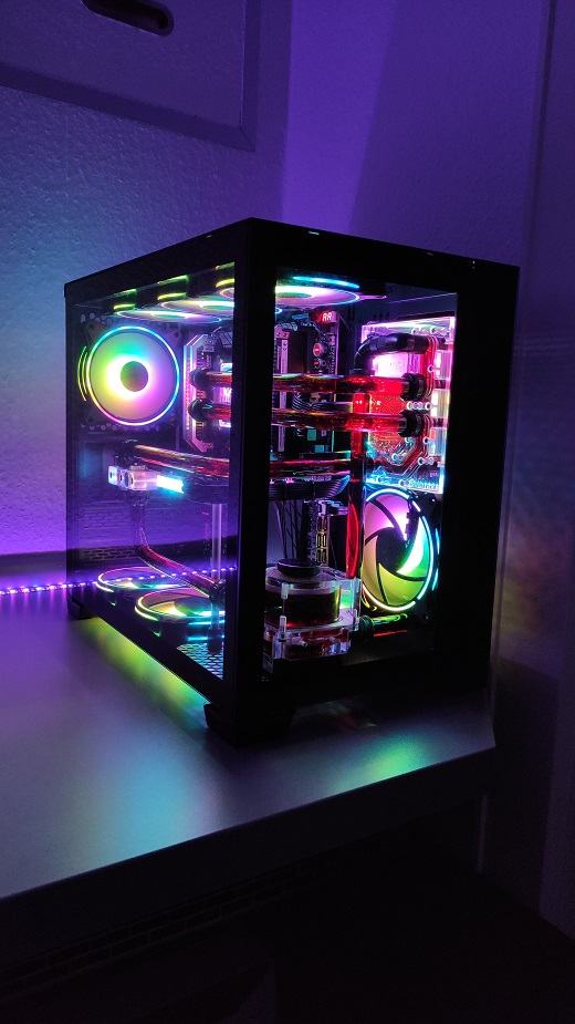

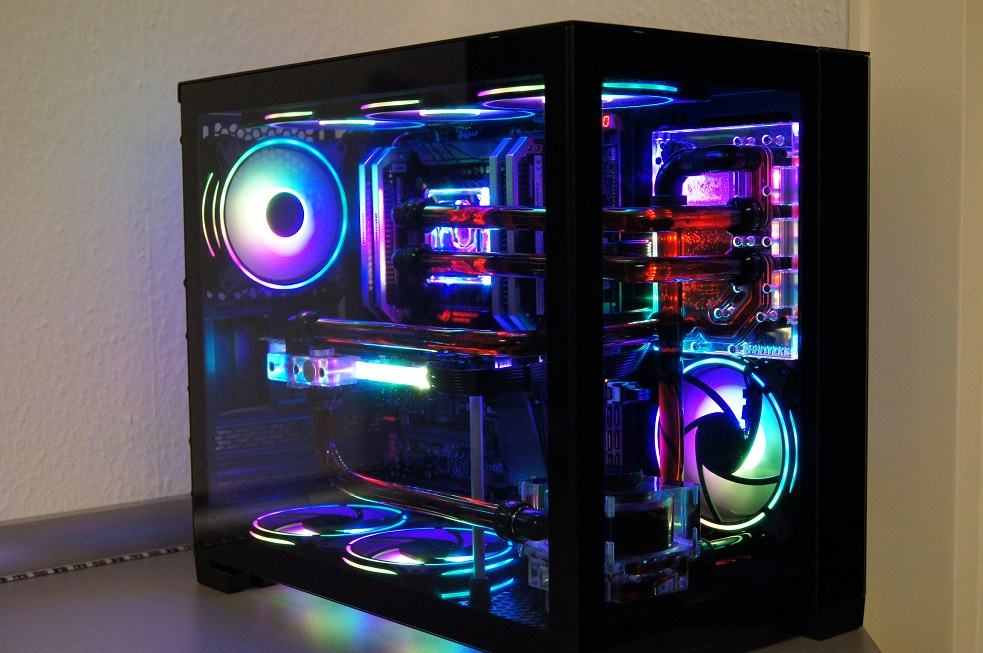

So hab meinen Mini nochmal umgebaut. Blaue Flüssigkeit raus und rote rein. Das blau hat absolut nicht gewirkt.
Weiterhin alle Alphacool Lüfter raus und umgestellt auf die CoolerMaster Halo. Einfach geil die Lüfter!
Die Alphacool Lüfter haben nach kurzer Zeit gerattert und waren extrem laut. Absoluter Schrott.
Zusätzlich habe ich noch den CPU Kühler gewechselt von EK ohne RGB zu Alphacool mit RGB.
Da mein Board kein RGB unterstützt (zu alt) hab ich derzeit den CM RGB Controller drin. Der kann halt nur Standard.
Ich warte jetzt noch auf den Zalman Z-Sync RGB Controller.
Für alle Freunde des Bling Bling hier zwei Fotos :giggle:
Für meinen Geschmack etwas zu bunt, aber sieht gut aus.

Ich lass auch aus solchen Gründen generell die Finger von AiOs. Entweder gleich nen Custom Loop oder Luftkühlung.
Wäre mir auch zu bunt. Vor allem würde mich aber die LED-Leiste am Tisch nerven da man die LEDs ja alle sieht und die spiegeln sich dann auch noch im Case.
Danke. Ja das mag nicht jeder :-)
Die LED Leiste nervt mich überhaupt nicht.

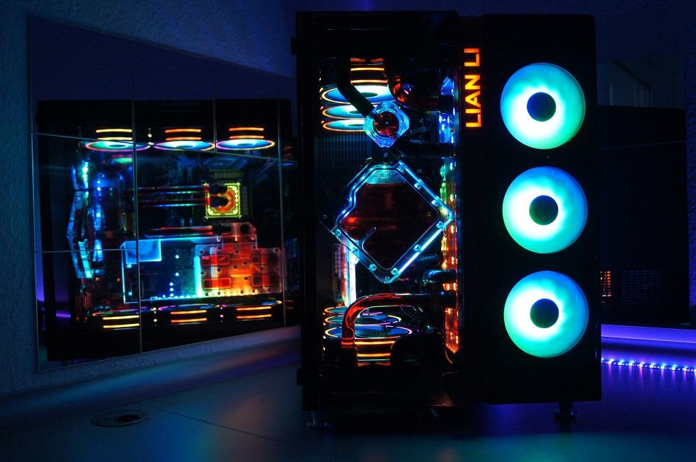

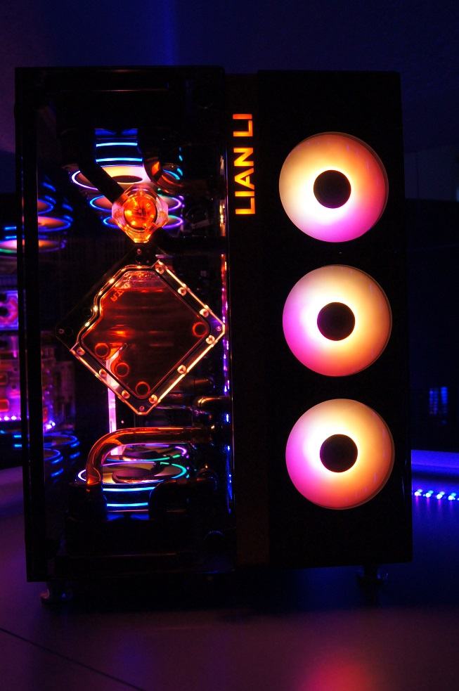

Die ganze Beleuchtung kommt auf den Fotos leider ziemlich extrem und hell rüber.
Ich versuche mal heute Abend andere Fotos zu machen (y)
Da sieht es noch schlimmer aus :fresse:
Die Leiste mit den einzelnen Punkten...naja, du musst es mögen.

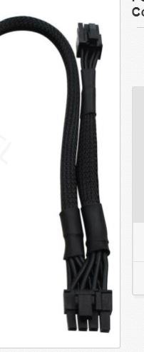

Wer nutzt denn hier das Gehäuse mit einem Corsair SF750? Konnte eins ergattern aber musst feststellen, dass die Kabel für die GPU anscheinend wieder doppelt ausgeführt sind an der GPU Seite?
Was meinst du mit doppelt ausgeführt?
Die gpu Anschlüsse sind doch meistens zweifach an der GPU Seite. Also zwei pcie Anschlüsse am NT zu 4 x 8 Pin
Ich bin immernoch verwirrt. Wo liegt jetzt das Problem? Hast du für jeden PCIe-Stecker ne einzelne Buchse am am Netzteil oder hast du für zwei PCIe-Stecker eine Buchse am Netzteil. Eigentlich sollte beim SF750 jedes 6+2 Kabel ne eigene Buchse am Netzteil haben.
Sorry Hazzard, da war etwas Bier im Spiel und es wurde dann unnötig kompliziert.
Hier ein Beispielbild:
Am meisten findet man bei den Netzteilen den PCIe 6+2 als Dual-Variante, bei Be Quiet zB. finde ich es nett, dass jeder Strang wirklich nur einen PCIe Anschluss besitzt.
Ah jetzt verstehe ich. Gut, ich dachte das SF750 hat wie das SF600 an einem Strang nur einen PCIe-Stecker, aber es hängen an einem anscheinend zwei PCIe-Stecker. Ich würde mir da wenige Sorgen machen, da das SF750 ein Singlerail Netzteil ist und entsprechend egal ist woher du den Strom ziehst solange die Adern der versorgenden Kabel dick genug sind. Die BeQuiets sind meist Multirail weshalb es sich emfpiehlt stromhungrigere Grafikkarten von verschiedenen Rails zu versorgen um ne Abschaltung zu vermeiden.
Die Buchsen am Netzteil sehen zwischen SF600 und SF750 identisch aus, daher denke ich mal es sollte auch möglich sein die einfach ausgeführten Kabel vom SF600 zu nutzen, sofern man an nen Kabelsatz kommt. Im Zweifelsfall aber nochmal bei Corsair nachfragen.
Ja technisch gesehen mache ich mir da absolut keine Sorgen :) ist nur optisch netter, wenn es nur einzelne sind.
Dann wäre es interessant zu wissen ob man die PCIe-Kabel vom SF600 auch einzeln zu nem vernünftigen Preis kaufen kann. Ein EPS Stecker reicht ja für alles außer extreme Overclocking dicke aus und dann bleiben noch genug Buchsen übrig um 3 PCIe-Kabel anzuschließen und mehr als 3x8Pin braucht bisher ja auch keine Grafikkarte.

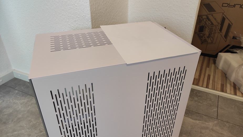

Endlich dann mal in reinem weiß. Nicht beige oder rosa gepulvert/lackiert. Toll :giggle:
So hat mein "weißer" bestellter O11 ausgeschaut den ich direkt zurück geschickt habe.
Das ist krass. Bei mir ist das definitiv nicht so!
