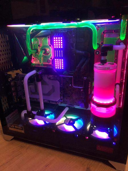

Ich habe mir eine Custom Wasserkühlung zugelegt und wollte mal nachfragen ob die werte in ordnung sind
System Intel core i9 9900k
32 GB DDR4 3200 MHZ
gigabyte XTREME 2080ti
Gigabyte Aourus Z390 Ultra
Lian Li O11D Distro-Plate G1 Verteilerplatte - inkl. Pumpe, DRGB
EK Water Blocks EK-Quantum Kinetic TBE 200 D5 PWM D-RGB - Acetal
EK Water Blocks EK-UNI Pumpenhalterung (120mm Lüfter) - vertikal
EK Water Blocks EK-HD Anschluss G1/4 Zoll AG auf 12/10mm Hardtube - schwar
EK Water Blocks EK-AF Ball Valve (10mm) G1/4 Zoll Kugelhahn - schwarz
EK Water Blocks EK-AF Adapter 90 Grad G1/4 Zoll IG auf G1/4 Zoll IG - schwarz
EK Water Blocks EK-Torque STC-13/10 Anschluss gerade G1/4 Zoll AG auf 13/10mm - schwarz
XSPC FLX Schlauch 13/10 mm - transparent, Meterware, 1m
Bitspower Crystal Link Tube 12/10mm, Länge 1000mm - transparent
XSPC Schneide- & Biegekit für Hard-Tubes
EK Water Blocks 24-Pin ATX - Überbrückungsstecker
EK Water Blocks EK-Momentum Aorus Z390 Master D-RGB - Acryl
EK Water Blocks EK-CryoFuel, 1000ml Fertiggemisch - Acid Green
EK Water Blocks EK-CryoFuel Solid Premix, Cloud White - 1000ml
Hatte davor eine NZXT AIO und hatte idle 32 und last 60C
Habe jetzt 2x ekwb 360x Radiatoren 1x GPU 1 CPU und 1x Distroplate XE UND LE radiator
Befeuert werden die Radiatoren mit jeweils 3x 120 corsair LL Habe jetzt gelesen das DIE ML lüfter besser sind von der kühlung her oder die EKWB Vardar kann jemand was dazu sagen ?

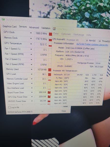

habe mit der Custom wasserkühlung im idle 37c und Je nach dem was ich zocke so 45c Battlefield 65 C meine frage ist jetzt Sind die ML 120 Besser für Radiatoren würde ich daraus bessere Temperaturen bekommen?
meine GPU ist idle 32C und bei battlefield V zb 52C hab gelesen sollten maixmal 40C sein mit Wasserkühlung stimmt daS ?
habe mal hier ein paar bilder hochgeladen das Werte bild war bei Battlefield V
wie kann das sein das ich mit der Aio Bessere werte hatte liegt es vll wirklich an den lüftern das sie nicht genug durchsatz haben ?
nach 10 min prime komme ich auf 65C CPU temperatur

Lüfter wechseln lohnt nicht, das bringt wenn überhaupt 1°C. Da sollte man eher die Distroplate rausschmeißen und einen dritten Radiator verbauen.
Ich habe 8 560er Radiatoren (aber auch 2 2080ti, trotzdem) und komme bei dem Wetter auf über 60°C Gpu, einfach weil die Bude bei >35°C liegt und die Grafikkarten Strom saufen dürfen, wie sie lustig sind. Für deine Wakü ist die Gputemperatur im Rahmen, für das Wetter sogar gar nicht so schlecht, auch wenn mich deine Lüfterdrehzahlen und der Verbrauch der Karte im Spiel machen interessieren würden. Ohne die beiden Angaben sind Temperaturangaben nur halb so nützlich.
Weil da ein 360er ~100W abführen musste, jetzt müssen 2 360er >400W abführen. Das ist simple Physik, du führst jetzt im Verhältnis zur Fläche doppelt so viel Wärme ab.
lüferdrezahl 1200 Umdrehungen corsair LL120 GPU 99% ausgelasdtet 52C
99% Auslastung der Gpu heißt nicht viel, wichtiger sind Auslastung des Powertargets bzw. Leistungsaufnahme der Karte in Watt. Ich gehe einfach mal von normalem Powertarget der Aorus Xtreme von 300W aus, das macht mit der Cpu grob 400W. Bei 1200 Umdrehungen sind deine Temperaturen realistisch, mit mehr Radiatorfläche würde es noch etwas kühler oder eben leiser gehen.
Aber passt so; du könntest jedoch mit der Lüfterdrehzahl noch ein gutes Stück runter, die Hardware verkraftet auch 10°C mehr ohne Probleme, den Ohren tut es aber gut.

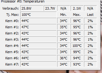

habe grade mal COD gepsielt bei mir schwankt von 75c auf 100 c mhh
Die Temperaturen finde ich viel zu hoch. Evtl. den Kühlkörper nicht rictig montiert/angeschlossen? Durchfluss ist auch da?

es sind Hardtubes von bitspower und Neon Grün kühlleistung von EKWB
achso doch der ist hinten dran zum reinigen für den ausgleichbehälter zum ablassen
Habe in den Grafikarten AGB Luftblässchen sollte man raus holen denke ich mal oder?
auf was sollte man die pumpe am besten stellen ? im appcenter von Gigabyte quite performance oder standard?
