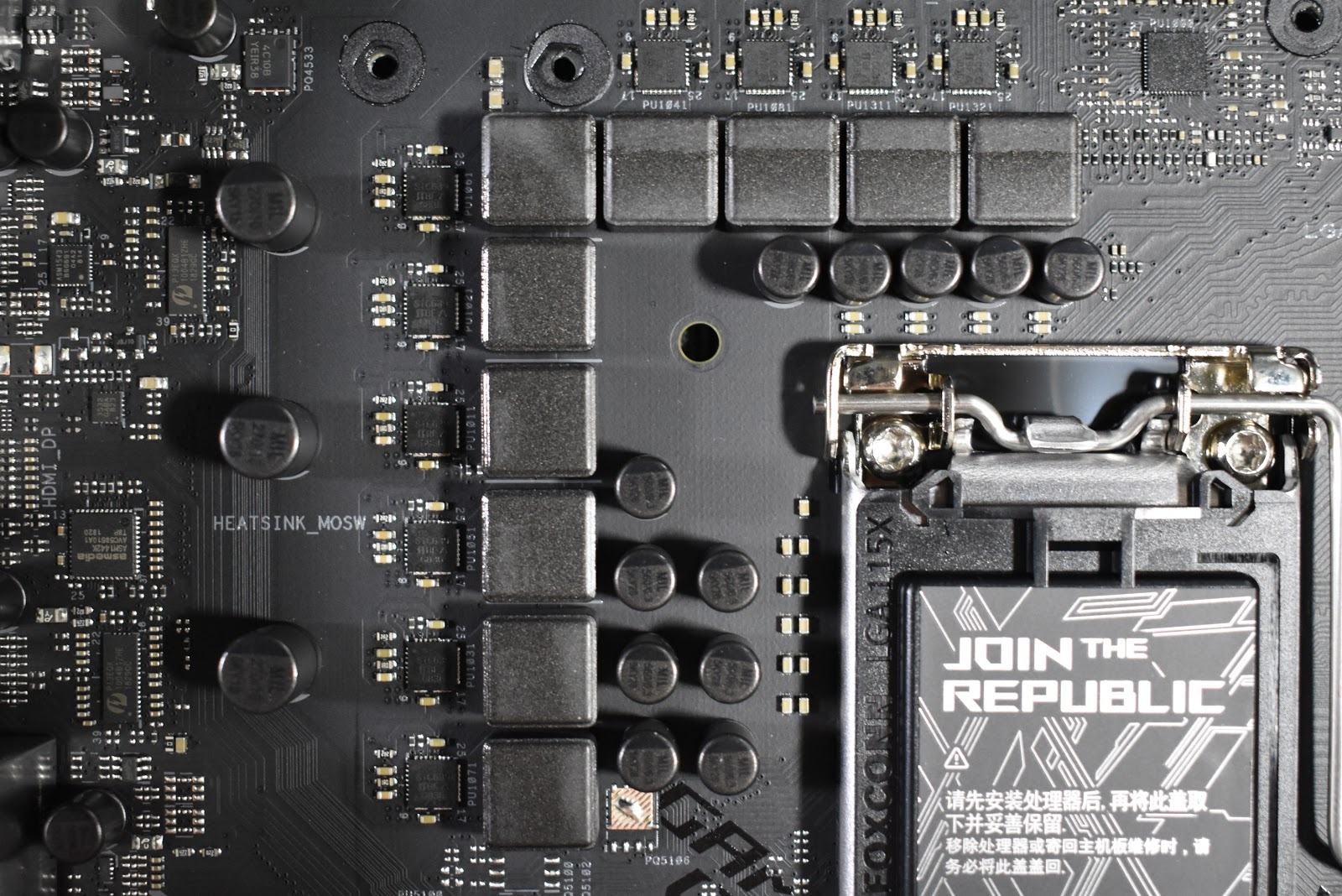

Eine weitere Überprüfung.....ROG Z390-F GAMING:
8xSiC639
https://www.unikoshardware.com/2018/10/review-asus-rog-z390-f-gaming.html?fbclid=IwAR1cen_2W-v83d-96JjwvxzNYevWt7QQ6zh1xWdpiA4Z89hpmfiuU6RT7Sw
Ich verstehe nicht.....Asia SiC639,Eu NCP302045.
Was ist das nun?
Aber es ist ungefähr das Gleiche,+-5A nicht der große Unterschied.
Wahr?
