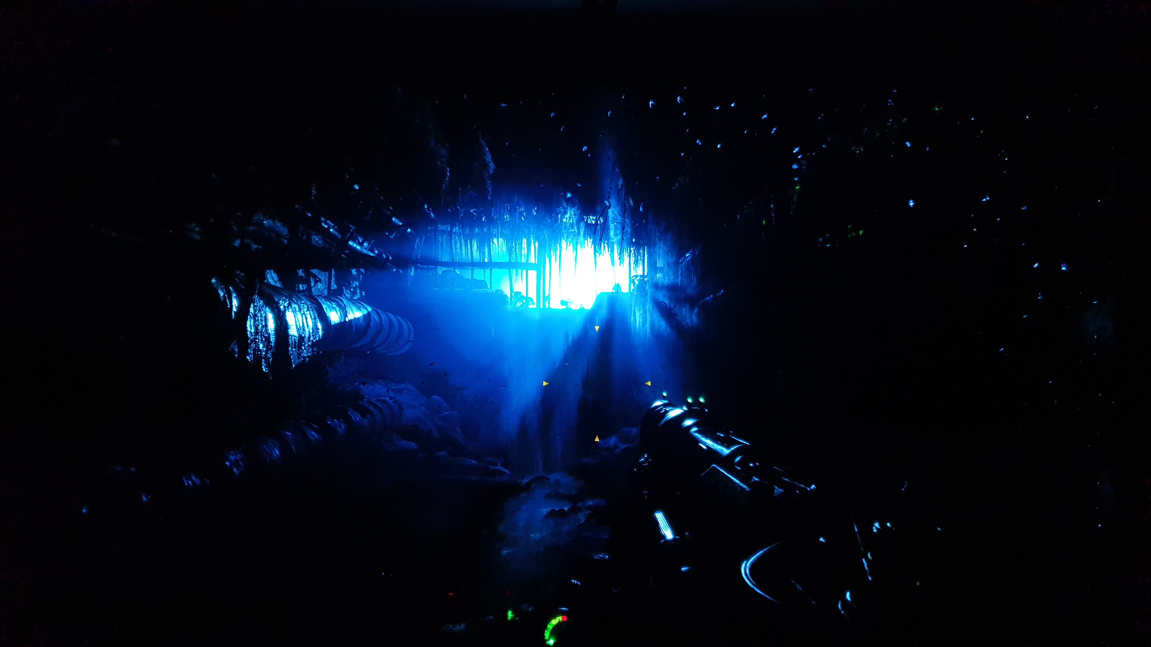

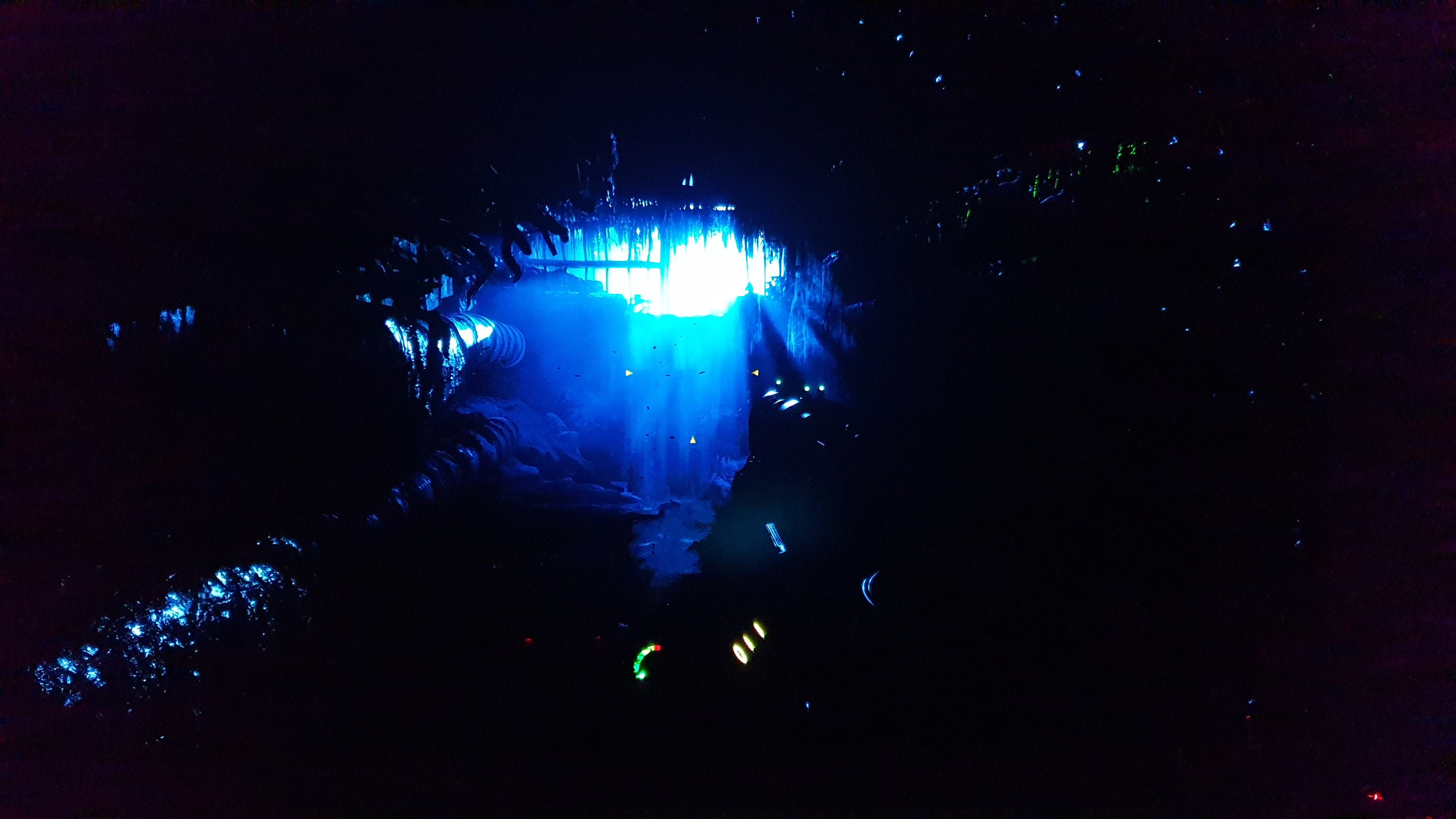

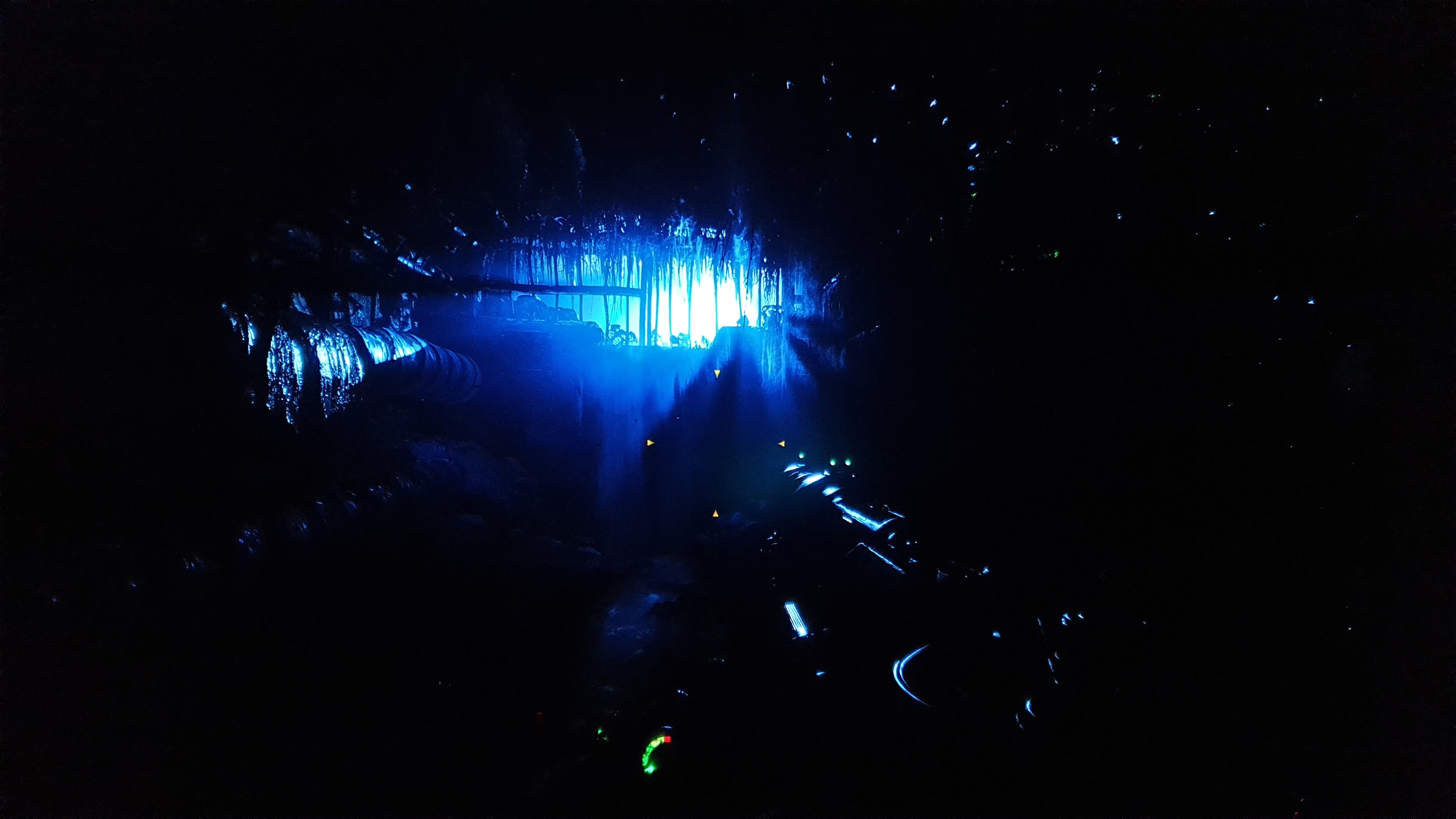

Ich habe alle oben genannten Optionen bei Metro Ex bei einer Scene wo er in ner Basis mit anderen Überlebenden ist (gleich am Anfang). Da gibt es viel Dunkel mit wenig Lichtquellen (Lampen und Kerzen). Dort ist mir fast kein Unterschied aufgefallen.
Aber mit Konsolen Label war das Bild generell klarer/schärfer bzw. besser (schwer zu beschreiben) als im PC Modus - Egal ob mit 422, 444, 12bit, 8bit.
Dann hab ich das Game ganz neu geladen und gleich am Anfang im zweiten Tunnel, scheint das Licht pulsierend in den ganz dunklen Tunnel hinein. Und da hab ich nochmal getestet.
Egal in welcher Einstellung (422, 444, 12bit, 8bit) ich im Konsolen Label gegangen bin, ich habe in der Scene keinen großen Unterschied gesehen.
Aber im PC Label sehr wohl. Zwar nicht so schlimm, wie beim letzten kurzen antesten mit PC Modus, aber dennoch. Warum es etwas besser ist nun ist sehr komisch, damals war es extrem arg (waren aber auch andere Scenen). Vielleicht war das ein Art Bug durch den Wechsel der Modi oder so. Oder ich habe ja inzwischen meine GK und den TV upgedatet und da ist vielleicht was verbessert worden. Oder wie gesagt, es ist die Scene - wenn ich im PC Label Modus suche finde ich wohl noch schlimmere.
Hier ne kleine Auswahl an Bildern die ich gemacht habe.
Man achte auf den Verlauf der Helligkeit beim (pulsierenden) Lichtschein.
Ist so am Bild etwas schwer zu erkennen.
Konsolen Label: 4k, 60Hz, YCbCr422, 12bit, Begrenzt - HDR & GSync ON
PC Label: 4k, 60Hz, YCbCr422, 12bit, Begrenzt - HDR & GSync ON
PC Label: 4k, 30Hz, RGB, 12bit, Voll - HDR & GSync ON

Dank dir .... und auch eine Super Stelle zum testen man sieht unten beim Lichtstrahl die Veränderung vom Konsolen Mode zum PC Mode.
Aber auch Links beim Dicken Rohr sieht man die Veränderung des Lichtkegels sehr gut.
Im Konsolen Mode ist er feiner während er im PC Mode eher ungenauer und breiter wird und eben erkennt man das der
Übergang unsauber ist im PC Mode.

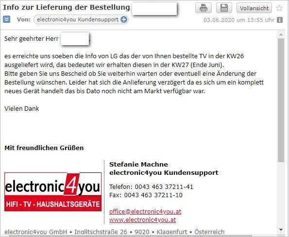

Ich geh momentan davon aus das wir den 48CX frühstens am 15.6 bekommen
also genau 1 Monat verspätet.
Nochmal was zum 48CX .. bis alle ihren 48CX haben wird es wohl noch dauern : ( Die News ist von 1.6.2020 )
" Business Korea reports today that LGD finally started to produce panels in the Guangzhou fab - 48" OLED TV panels. It seems as if LGD has not achieved mass production yet, but some panels are already being produced. Mass production will begin, according to BK, later this month. "
Also einige 48CX wurden schon Produziert aber die Massen Produktion läuft erst ende Juni an nimmt Business Korea an.
Und die Massen Produzierten 48CX haben dann nochmal ein 2 - 4 Wöchigen Weg mit dem Schiff zu uns vor sich.
Könnte also sein das Media Markt mit dem nun 11.7 - 13.7 recht hat , könnte also auch Locker Juli werden statt Juni
E4Y: Voraussichtlich verfügbar ab: Erstauslieferung KW 26
Also Ende Juni statt vorher Mitte Mai und dann Ende Mai.
Die xxxx euch doch nur.
Die wissen absolut nicht wann der 48er ausgeliefert wird und versuchen nun nur die Vorbesteller hin zu halten und neuen Kundenfang zu betreiben.

E4U hat mir geschrieben bzgl. 48CX :
Werde ganz normal warten. habe es nicht so eilig und denke die höhere Pixeldichte ist es aufjedenfall wert.
