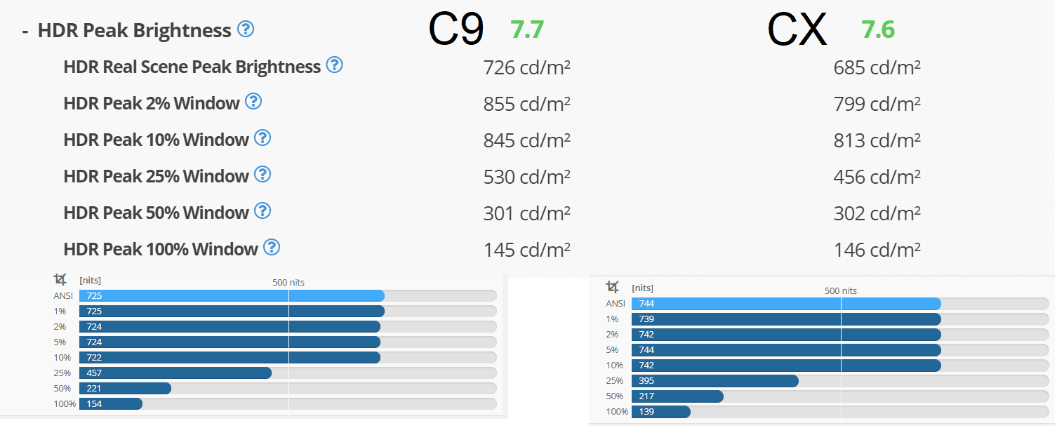

Ihr müsst euch auch mal klar werden, dass man nicht pauschal sagen kann, dass man mit einem CX 60 Nits mehr bekommt. Das können auch nur 20 Nits mehr sein, 5 Nits mehr oder gar weniger Nits als beim C9.
Keiner gibt euch eine Garantie, dass ihr beim nächsten CX/C9 etc. einen helleren bekommt. Diese Zahlenschieberei und die "Was-Wäre-Wenn-Gedanken" sind Zeitverschwendung.
Ihr habt doch mittlerweile alle die Tests von Rtings, Flatpanels HD usw. gesehen. Wenn nicht, schaut euch die noch mal an.
Interessanterweise geben wohl sowohl Rtings, als auch FlatpanelsHD in diesen Tabellen die Werte
vom Cinema Home Profil an. Wäre es das normale Cinema Profil, wären die Nits irgendwo unter 700 gecappt.
Und das Cinema Home Profil ist von der Helligkeit nicht anders, als das Game Profil. Zwar schreiben beide, dass sie das Cinema Profil nutzen. Aber Flatpanels HD hat die Werte da ja alle angegeben für die Profile. Und nur beim Cinema Home Profil oder dem Game Profil kommt man da auf die 722 bzw. 742 Nits. Das normale Cinema Profil liegt deutlich drunter.
Flatpanels HD kommt da im 10% Window auf:
C9 722 Nits
CX 742 Nits
Und Rtings:
C9: 845 Nits
CX: 813 Nits
Um zur Ausgangssituation zu kommen.
Da sind jetzt 4 TVs aus 2 Serien. Flatpanels HD hatte wohl Pech mit ihrem C9 und dem CX, denn die sinde eher normaler Durchschnitt. Rtings hingegen hat wohl Glück gehabt. Da kommen beide auf über 800 Nits Spitzenhelligkeit. Das sind auch tatsächlich schon sehr, sehr gute Werte. Und wie man auch daran sieht, ist bei FlatpanelsHD der CX heller als der C9, bei Rtings aber der C9 heller als der CX.
Was sagt uns das also: Es ist absolut egal, ob ihr euch einen C9 oder CX kauft. Die Panel Lotterie könnt ihr bei beiden Serien spielen. Aber das hier jetzt zu pauschalisieren und zu sagen, dass der CX eine höhere Spitzenhelligkeit hat, als der C9 (oder umgekehrt) ist unsinnig.
Wobei letzteres noch eher vertretbar ist, weil LG selber meinte, dass der CX etwas beschnitten wurde im Vergleich zum C9. Und der C9 wurde ja bereits etwas im Vergleich zum C8 beschnitten. Wie viel, kann einem aber keiner sagen. Merken wird man es mit normalen Panels eh nicht.

@Nyxcherry
Aus dem AVS Forum User " jrref " und Post #4291
"Someone posted the other day that after a pixel refresh the hdr peak luminance went up. Normally this isn’t the case so I tried it on my 55 CX and it was measuring 690 nits 10% D65 first read. After the pixel refresh it read 730 nits first read. This set is doing things that I’ve never seen before. "
Könnte also auch sein das bei dir auch die Nits beim C9 noch besser werden. Ausser natürlich das trifft nur auf die CX Serie zu.
Und natürlich das der Junge da kein Mist erzählt.
Wobei das der User " jrref " ist .. ich glaub der ist da schon ne Nummer im AVS Forum
