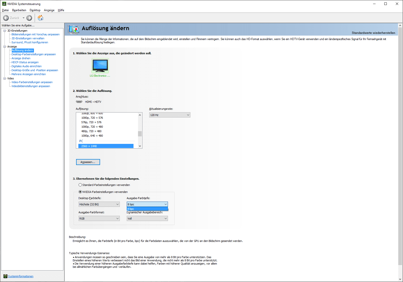

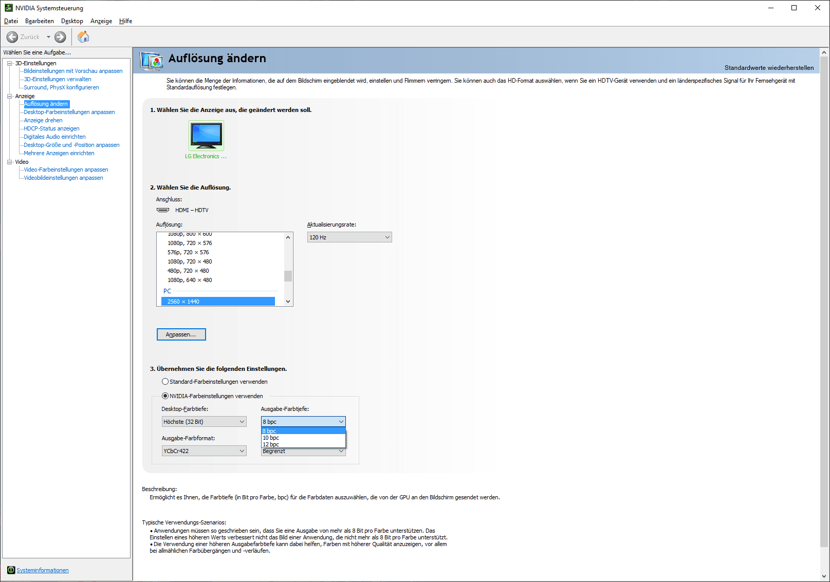

Soooo,
ich habe jetzt noch mal meinen PC zum TV gewuchtet, da mich
das mit den Bits nicht in Ruhe gelassen hat.
Kurzfassung: Dieses Mal konnte ich 10/12 Bit auswählen. kP warum es gestern nicht ging.
Warum auch immer, wurden die 4K@60@SDR Bilder nicht gespeichert.
Von daher nur so viel:
4K@60@RGB@SDR geht nur mit 8 Bit
1440p@60/120@RGB@SDR geht nur mit 8 Bit
Erst wenn 4:2:2 ausgewählt wird, kann man auch 10 Bit oder 12 Bit im SDR Modus wählen.

"Erst wenn 4:2:2 ausgewählt wird, kann man auch 10 Bit oder 12 Bit im SDR Modus wählen."
Jup das hatte ich vorhin im AVS Forum auch nochmal gelesen .. zumindest hast du nun ja auch die 10 und 12 Bit
als Auswahl gehabt .. das hatte mich gestern echt gewundert das es bei Darky ging aber bei dir nicht.
Aber ich werd dann meine eigenen Banding Tests mit dem CX machen und mal alles durchtesten was mir mit
