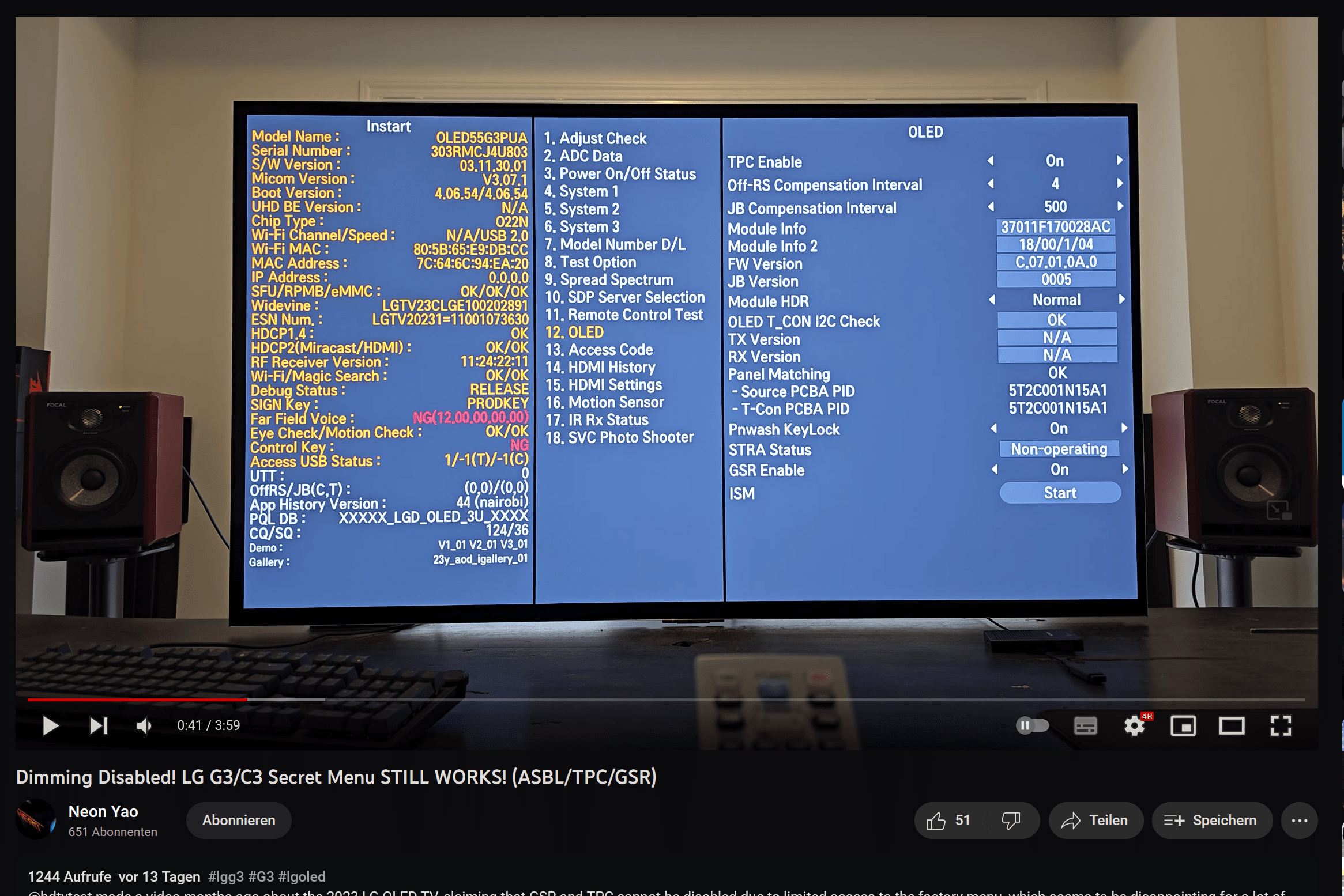

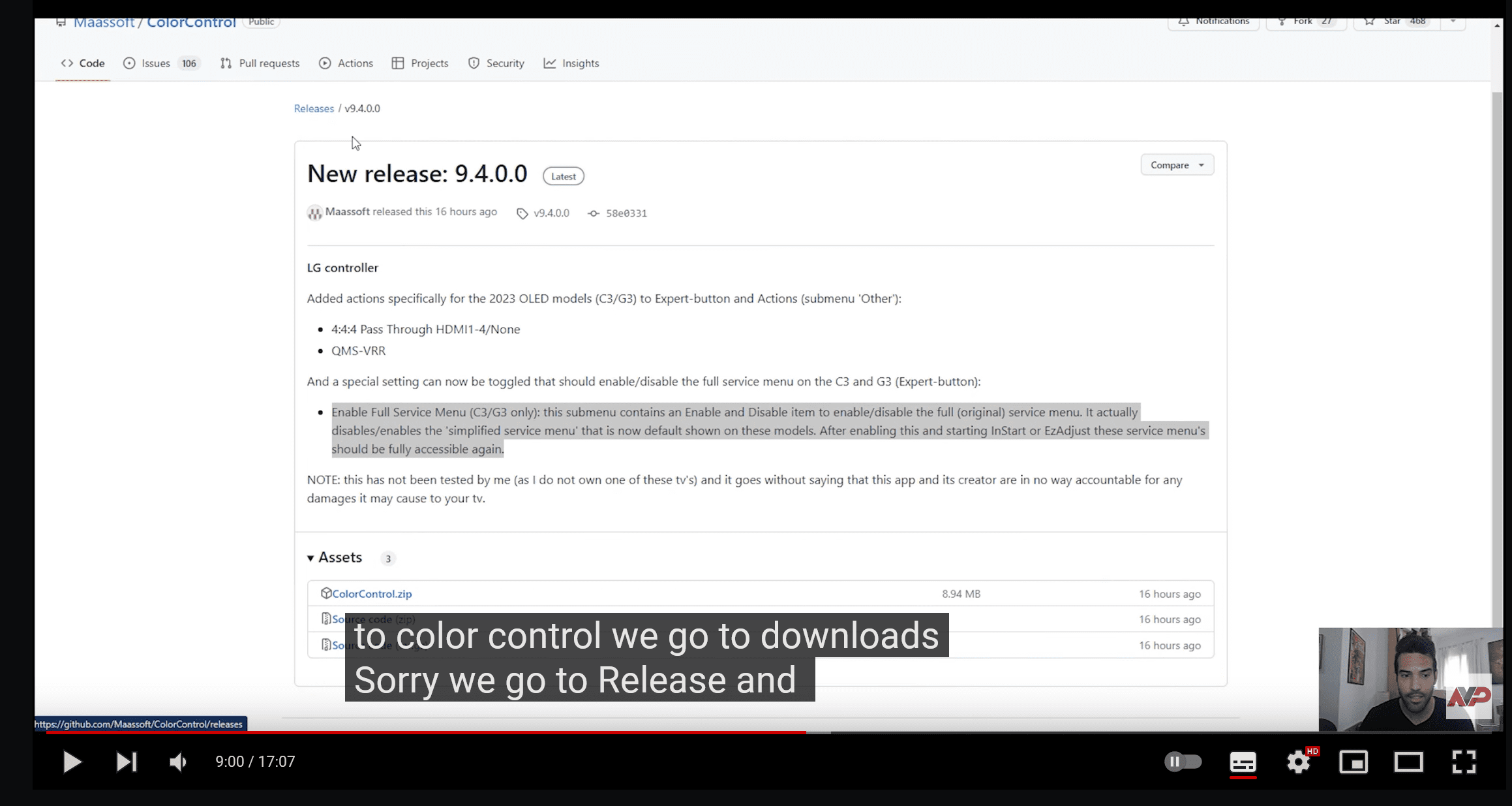

Hab gerade ein nicht so altes Video gesehen, wie das auch beim C3 geht.
Das is sogar für mich neu gewesen .... guter Fund (y) .. ging ja dann doch recht schnell .... hat 4 Monate gedauert vom Release der 2023er Geräte bis zum bekannnt werden des neuen Weges ins Richtige Service Menu
für die 2023 + Geräte
!! Aber bevor ihr das Probiert an euren 2023er Geräten lesst erstmal die Youtube Kommentare vom Video welche ich weiter unten eingefügt habe !!
!! Nutzt am besten die "Color Control" Methode .. Links dazu ganz unten da brauch man den "P-Only" Knopf nicht für !!!!
P-Only Knopf auf der Service Menu Fernbedienung drücken
dann den Code : 0413 eingeben ( wahrscheinlich gehen auch alle anderen bekannten Codes )
.. dan startet der TV neu was so 10 Sekunden dauert .. wenn der TV dann wieder Bild zeigt den Exit Kopf drücken
und dann den bekannnten "In Start" knopf drücken
und dann is man auch bei den 2023er Geräten im bekannten richtigen Service Menu
Will man da wieder raus drückt man auf den Menu Knopf
das dauert dann 30 sekunden .. dann bei der Ori Fernbedienung den Home Knopf drücken
Das ganze muss man nur 1 mal machen ... danach kommt man sofort ins alt bekannte Service Menu mit der In Start Taste ohne ein Code eingeben zu müssen ... aber jedes mal wenn man ins Menu geht
bzw das Menu verlässt schaltet das Gerät automatisch in den Vivid Mode man muss dann danach wieder Manuell auf den gewünschten Mode umstellen

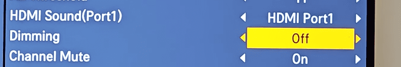

Auch das man das ausmachen muss ( neben TPC und GSR ) is grad neu für mich glaub das brauchte man bei den Geräten bis 2022 nich machen
Sollte man vielleicht beachten :

Und Leute .... ich finds ja fein das ihr euch bei mir bedankt wegen des Tutorials was ich aber auch nur aus dem Youtube Video entnommen hab aber den meisten Dank verdient hier grad der neue User "Screendrifter" für den Hinweiss ohne seinen Hinweiss währe ich glaub ich nie auf die Idee gekommen auf Youtube danach zu suchen .. darum Ehre wem Ehre gebührt . danke Screendrifter für den Hinweiss (y)
@Stagefire. Danke für deine Rückmeldung. Ich hab auf Youtube halt jetzt noch einmal wegen der Entscheidung C2 zu C3 nach ASBL geschaut und das Video durch Zufall gefunden, aber gerne.

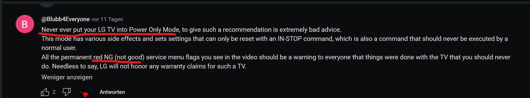

Aber bei der Youtube Methode sollte man aufpassen .. ich hab dazu bei meinen Tutorial Beitrag von vorhin nochmal etwas unten drann gehängt aus den Youtube Kommentaren
Zuerst soll der Power Only Mode ( P-Only Knopf ) wohl auch andere Dinge ändern und dazu kommt noch das : ( ein Ausschnitt aus den Kommentaren )
Youtube Video Variante : ----------------------------------------- D-Nice seine Variante :
Also entweder hat der Youtuber noch zusätzlich was geändert und daher kommt der Rote Bereich oder es gibt noch eine weitere Methode die bisher wohl dann nur D-Nice und die Insider kennen
Ich weiss allerdings auch nich was diese Bereiche Bedeuten ... "Far Field Voice" könnte die Sprachsteuerung sein .. "Control Key" vielleicht der Service Menu Code ?? Kein plan
Vielleicht gibt es auf Youtube ja auch noch weitere Varianten für die 2023er Geräte wo nichts Rot wird ( hab bisher aber nix weiteres gefunden das muss aber nix heissen )
oder aber der Youtuber hat halt mehr umgestellt ... er zeigt uns im Video ja auch kurz das "EZ Adjust" Menu vielleicht hat er da auch was umgestellt was dafür sorgte das es Rot wird

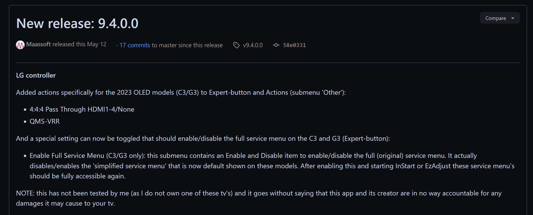

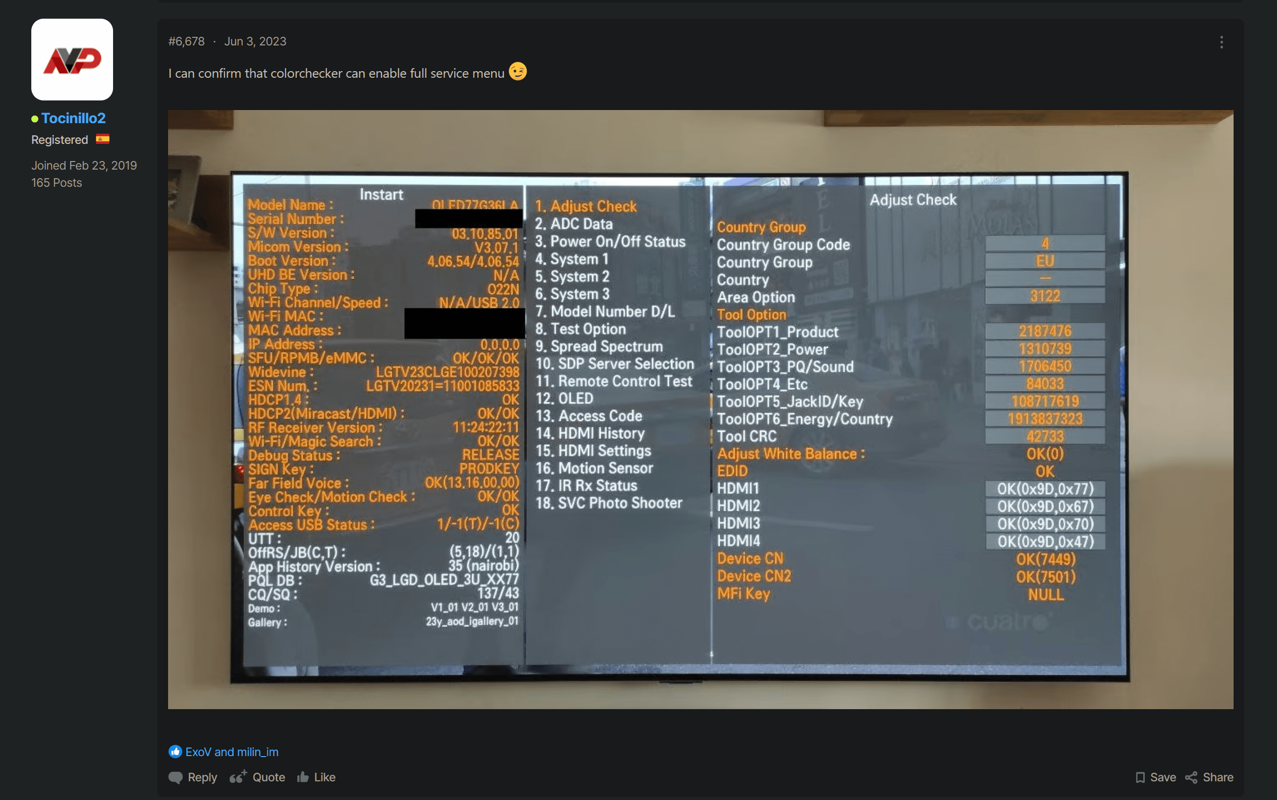

Hab nochmal etwas Nachgeforscht ..... Man merkt das ich lange nich mehr groß im AVS Forum unterwegs war dat is mir alles entgangen :
Auch bei ihm isses nicht Rot : ( ColorChecker weiss nich ob das nun n Tool is vielleicht von Calman oder ein AVS User ... ok er meinte das uns gut bekannte Tool "Color Control" mehr dazu weiter unten )
lol : ... oh man :ROFLMAO: ... ich merke ich werd älter ... das mir das nich vorher aufgefallen is da ich das Tool ja selbst seit mehr als 2 Jahren nutze :rolleyes2:
.... Seit dem 12.5.2023 isses schon möglich mit dem uns altbekannten Tool "Color Control" ins volle Service Menu zu kommen bei den 2023er
Also im März 2023 war Release der 2023er Geräte da wurde es dannn bekannt das man nich mehr ins alte Service Menu kommt und schon 2 Monate Später konnte man dort wieder ins bekannte Service Menu
rein mit dem uns gut bekannten Tool Color Control .... oh man ich dössel dat is mir voll entgangen .. hab die Version wohl übersprungen da ich nur manchmal das Tool Update und daher is mir das entgangen
hatte nur mitbekommen das Color Control nun auch auf Samsungs Tizen OS zugreifen kann
vorher ging ja nur das LG OS
Nehmt am besten immer die neuste Version :
Man sollte die "Color Control" Methode dann aufjedenfall vorziehen ( war ja auch vor der 2023er Serie der einfachste Weg ohne Code eingabe schnell ins Service Menu zu kommen ohne Extra kosten für die Service Fernbedienung ) da man dafür nicht den "In Start" Knopf und den "P-Only" Knopf auf der Extra Fernbedienung brauch der wohl auch ein paar andere Dinge ändert

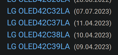

Nein von Euronics für 1048. Kostet jetzt wieder 1299. Davon gehen später noch 150€ Cashback von LG zurück. Hoffe er ist kein Rückläufer.
Hat die Modellnummer OLED42C3LA. Werde ja dann sehen wenn er ankommt.
Nein von Euronics für 1048 .... OLED42C3LA

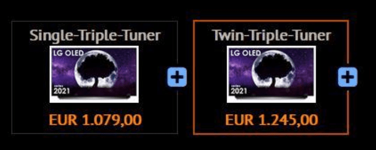

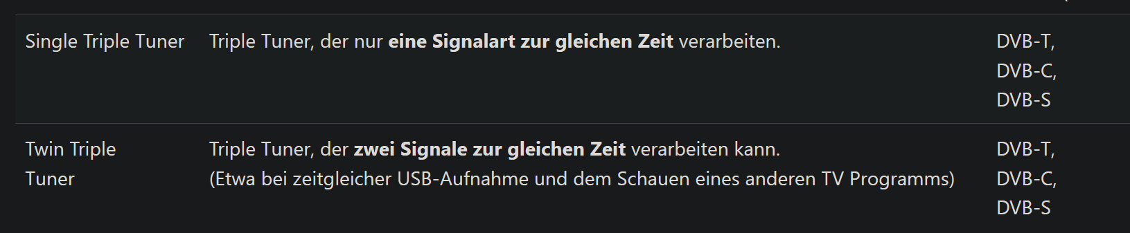

Vielleicht ne Version mit Single Tuner die sind immer etwas Günstiger als die üblichen Versionen mit Twin Tuner ... den Kram brauch man am PC ja eh nich
Wie hier zb beim 48" C1 Beispiel vom 21.8.2021 :

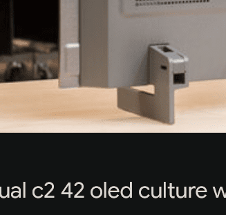

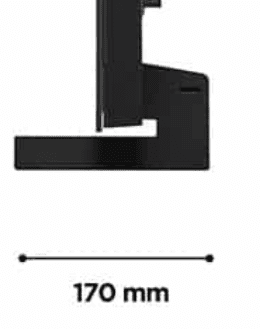

Der 9LA hat auch wieder den alt bekannten Standfuss des 48" und Größern Modelle den ich Persönlich auch besser finde aber das is ja Geschmackssache
während die anderen drei wieder die 2 kleinen Füsschen haben
Die Angebote von Gamingoase sollte man lieber nicht wahrnehmen. Man siehe auch die Bewertung von dem Laden bei geizhals.
Finde die Füßchen definitiv besser, mehr Platz auf den Schreibtisch, einfach weil man Sachen wie eine Tastatur darunter schieben kann etc.
Joa wie gesagt geschmackssache .. ich hab ne Dachschräge muss somit eh etwas von der Wand weg und hab somit unten nach hinten genug Platz für den breiten Standfuss meines 48" der ja 1,2 Meter von mir weg steht ... drunterschieben is bei mir auch nich weil er auf nem Extra Schrank steht um die 1,2 Meter Augenabstand zu erreichen die ich bei 48" brauche
Und um da dann meine Tastatur drunter schieben zu können bräuchte ich Arme die 1,2 Meter lang sind :ROFLMAO:
Es kommt halt drauf an wie die Gegebenheiten bei einem zu Hause so sind und welchen Geräte abstand man hat was für einen ein Vorteil bringt oder nicht ... bei nem 42" währen es immernoch zumindest so 95cm
wenn mein 48" die 2 Füsschen hätte müsste ich mir eine extra Konstruktion bauen um den aufzustellen weil die Füsschen breiter sind als mein Schrank auf dem mein 48" mit der Fussleiste steht
Ich find diese Seitenfüße grauenhaft, gerade bei "richtigen" fernsehern schränken sie den Aufstellort deutlich ein, weil die Unterlage so breit sein muss wie der Abstand von den Füßen.
Mein 50er steht auf dem Fensterbrett, das wäre so mit den Seitenfüßen gar nicht möglich. Die haben vorallem einen Vorteil: wesentlich geringere Materialkosten für den Hersteller.
Optisch sind sie auch nicht mein Fall.
Ein Vorteil für den Nutzer hat das aber auch ... man kann die Geräte halt etwas näher an die Wand ranstellen da der Standfuss nich soweit nach hinten ragt ..
aber ja du hast da natürlich auch recht das Spart dem Hersteller nachtürlich auch Kosten .. und Qualitativ sind die 2 Füsschen auch nich grad wenn man die mal mit der alt bekannten Fuss Leiste vergleicht

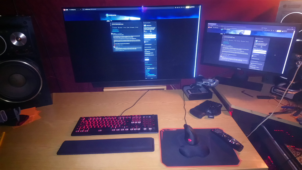

Er war mal höher vom Boden weg hatte das Oberbrett vom Regal abgenommen und die Seiten etwas kürzer gesägt damals damit der 48CX tiefer kommt
Regal Höhe 66cm ( war vorher so 72 cm oder so ... das war zu hoch für mich daher hab ich ihn kürzer gesägt )
Regal Breite 55cm ( is eigentlich zu kurz für den 48" CX da der Standfuss 74cm Breit is aber wackelt dennoch nich und passt somit scho 8-) )
Das 48" CX sichtbare Bild fängt ab 70cm höhe ausgehend vom Boden an ( also 4 cm zwischen Regal und Sichtbarem Bild meines 48CX )
PC Schreibtisch höhe 69,5cm ... Augen Abstand zum 48" CX sind 100 - 120 cm ( Je nach Sitzposi ) Wenn ich normal sitze liegen meine Augen auf der höhe des Oberen Drittels des 48CX
bin selbst recht klein mit 1,67 Meter
Ich kann wenn ich will aber auch alles anpassen bzw verändern bin da halt Prakmat

Einige scheinen aber so nah vor ihrem 42er OLED zu sitzen wenn man sich mal so in Setup-Threads umschaut, kann das echt nicht verstehen, finde das sehr unangenehm.
Aber die Entfernung zu deinem CX finde ich echt perfekt, klar, ich hätte ihn höher aber du meintest ja bei deiner Größe passt dir das so.
OT: ich hätte aber wirklich eine Wireless-Maus im Einsatz, das Kabel fände ich wirklich lästig.
