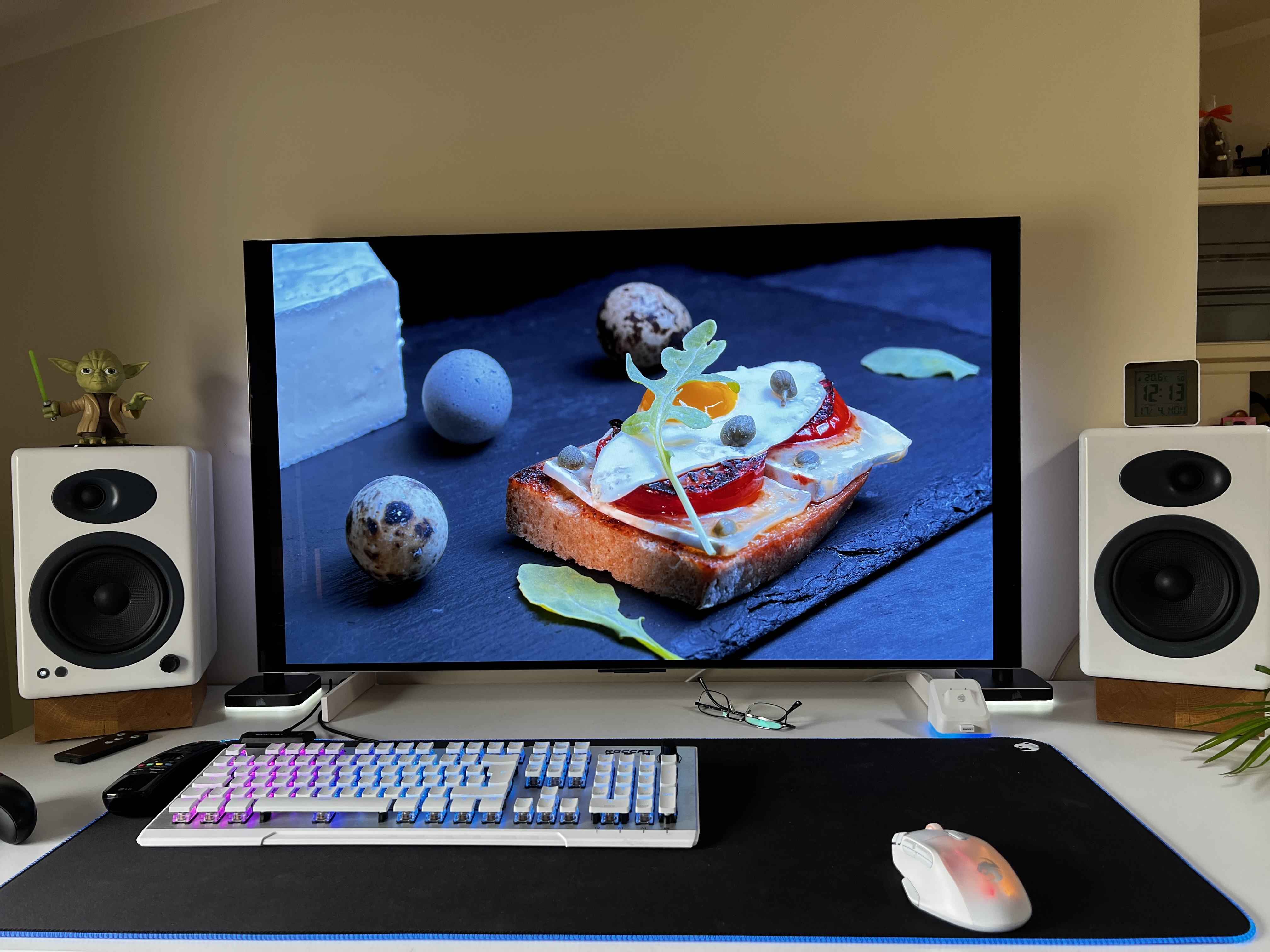

Heut wurde mein C2 geliefert und ich muss für mich sagen, alles richtig gemacht. Ist übrigens das Gerät aus Duisburg vor ein paar Seiten hier im Faden. Für 800.- war der Deal für mich ok.

Im Vergleich zu den Monitoren auf dem Markt ist das schon fast geschenkt , wenn man bedenkt von der Bildqualität ein TOP TV Gerät und kann alles was die Monitore auch können . Allerdings hat LG auch schon früh angefangen , dass die Dinger vernünftig mit Nvidia Karten funktionieren bzw. Nvidia auch etwas dafür getan . Mit AMD läuft mittlerweile glaube auch ohne Probleme .

Sieht super aus fast wie bei mir :d hab die Wavemaster TWO Pro Boxen bin nun noch auf der suche nach einer guten weißen RGB Maus am besten Wireless die auch einen guten Akku hat =)
Hab den CS vor 2 Monaten für 600€ bekommen war ein Super Schnapper. Also eigentlich 700 über MM da dies aber wohl ein Aussteller gewesen ist hab ich noch einen 100€ MM Gutschein als Ausgleich bekommen

Der Dell wird verkauft, das Bild vom Lg ist eine ganz andere Liga oled halt.
Hab die Roccat Kone XP Air, bin damit auch zufirieden. Akku hällt ewig, man muss nur darauf achten sie wenn pc aus ist, auf die station zu legen.
