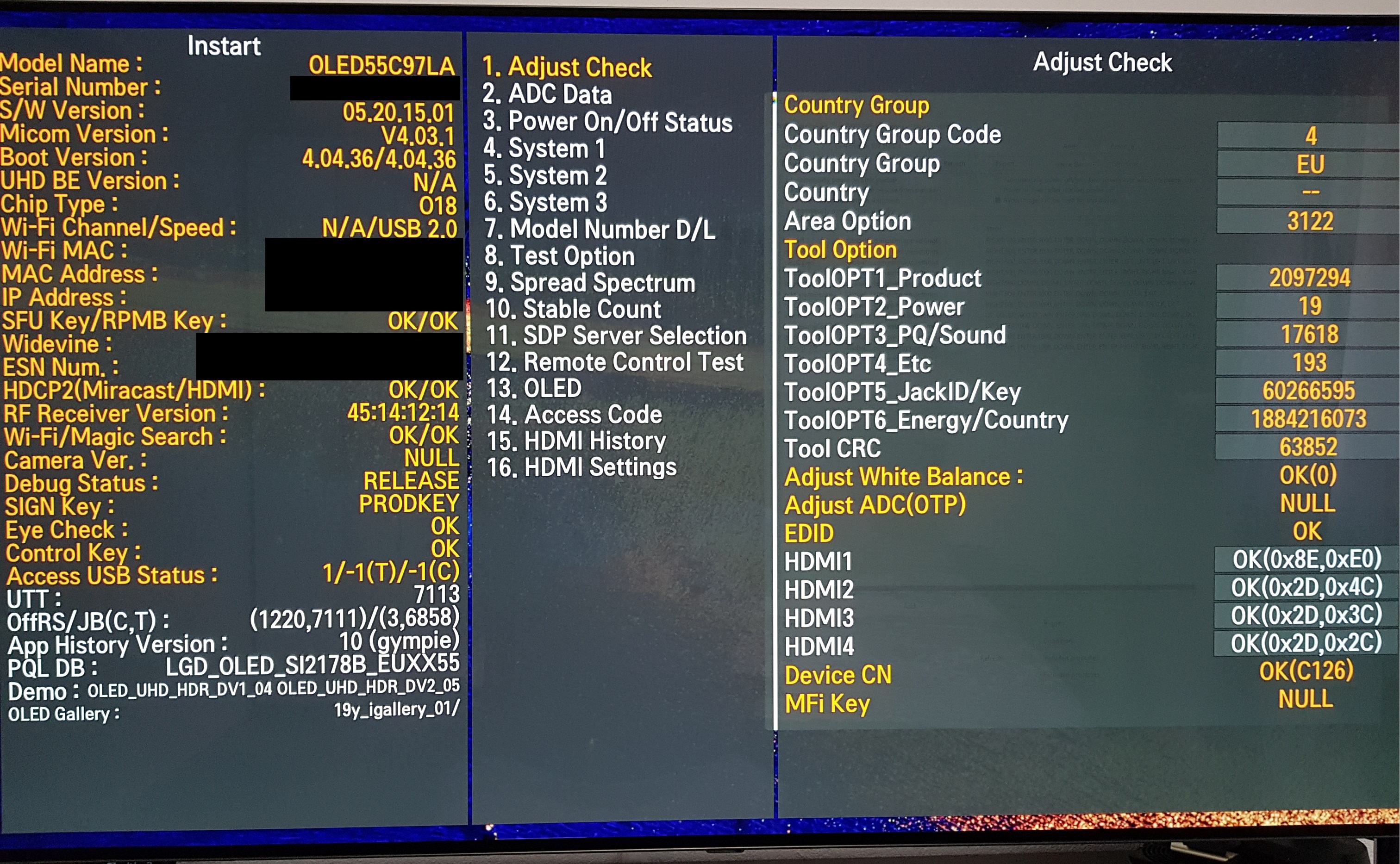

@darky1986 Wurde bei dir mittlerweile eigentlich das Mainboard getauscht? Wenn ja kannst du ja mal bitte ein Bild vom In-Start Menü posten :D
@TZGamer
Hier die Vorher Nachher Bilder vom In-Start
nach dem Tausch des Panels kommt es mir ein wenig heller in SDR und HDR vor (damit meine ich ein bisschen "besser") trotz der gleichen Settings wie zuvor und ich kann keinen Unterschied beim White Balance gefühlt ausmachen... also trotz Tausch durch Garantie, alles Top
Ohne den direkten Vergleich zu haben ist es auch relativ schwer den Vorher-Nachher-Vergleich auszumachen. Unterm Strich fehlt dir ja jetzt so oder so die Werkskalibrierung. Was die Werkskalibrierung angeht, muss das aber ja auch kein Beinbruch sein. Standardwerte sind ja immer vorgegeben. Je nachdem wie weit das Panel nun davon weg ist, macht es dann bei der White Balance mehr aus oder eben entsprechend weniger, wenn das Panel da näher dran ist.
Bezüglich der Helligkeit, kann es einerseits auch ein Placeboeffekt sein, oder das neue Panel ist einfach qualitativ besser. Oder dein altes Panel hat einfach schon nach 7000 Stunden etwas Helligkeit eingebüßt. Letzteres ist ja auch nicht gerade unwahrscheinlich. Von daher ist doch alles in Ordnung. Mich hatte am Instart-Menü halt die NGs interessiert, die auch bei dir vorhanden sind. Sah bei mir auch so aus. Mittlerweile ist dem TV aber scheinbar aufgefallen, dass "WIFI/Magic Search" doch einwandfrei gehen, und deswegen sind die wieder "OK".
