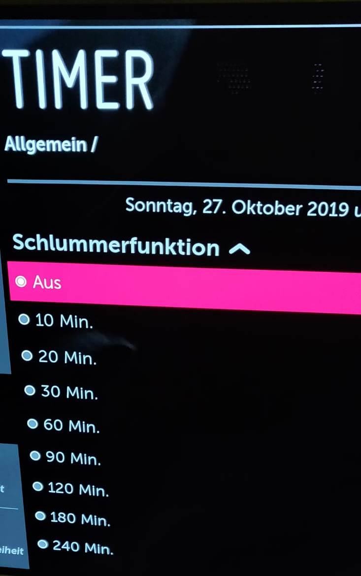

Hat der C9 einen Ausschalttimer (30,60,90 min....) ?
Schlummertimer nennt sich das. Aus geht er ohne Signal nach 2 Stunden, das ist leider auch nicht verkürzbar.
Kann ich jetzt nicht aus nach 30,60 oder 90 min einstellen? dann taugt der fürs Schlafzimmer nicht.
Super,vielen Dank !

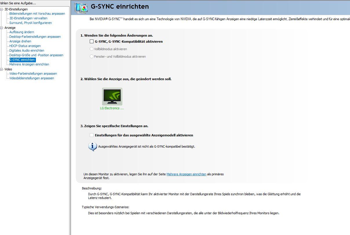

So das Problem mit den 120 FPS Sync an/aus/egal in WOW Klassik wurde gefunden.
Es gibt im aktuellen Nvidia Treiber ein Karteireiter mit G-Sync Kompatibilität. Das ist automatisch aktiviert aber der TV wird als nicht G-Sync Kompatible bestätigt deklariert.
Schaltet man G-Sync Kompatibilität ab, greifen die V-sync Modi wieder wie gehabt. Mit Ingame erzwungenen 60 FPS Limit hatte ich immer mal wieder so ein breiiges Gefühl (schwer zu beschreiben), als wenn man eine Kalbsleberwurst aus der Hülle drückt. :fresse:
