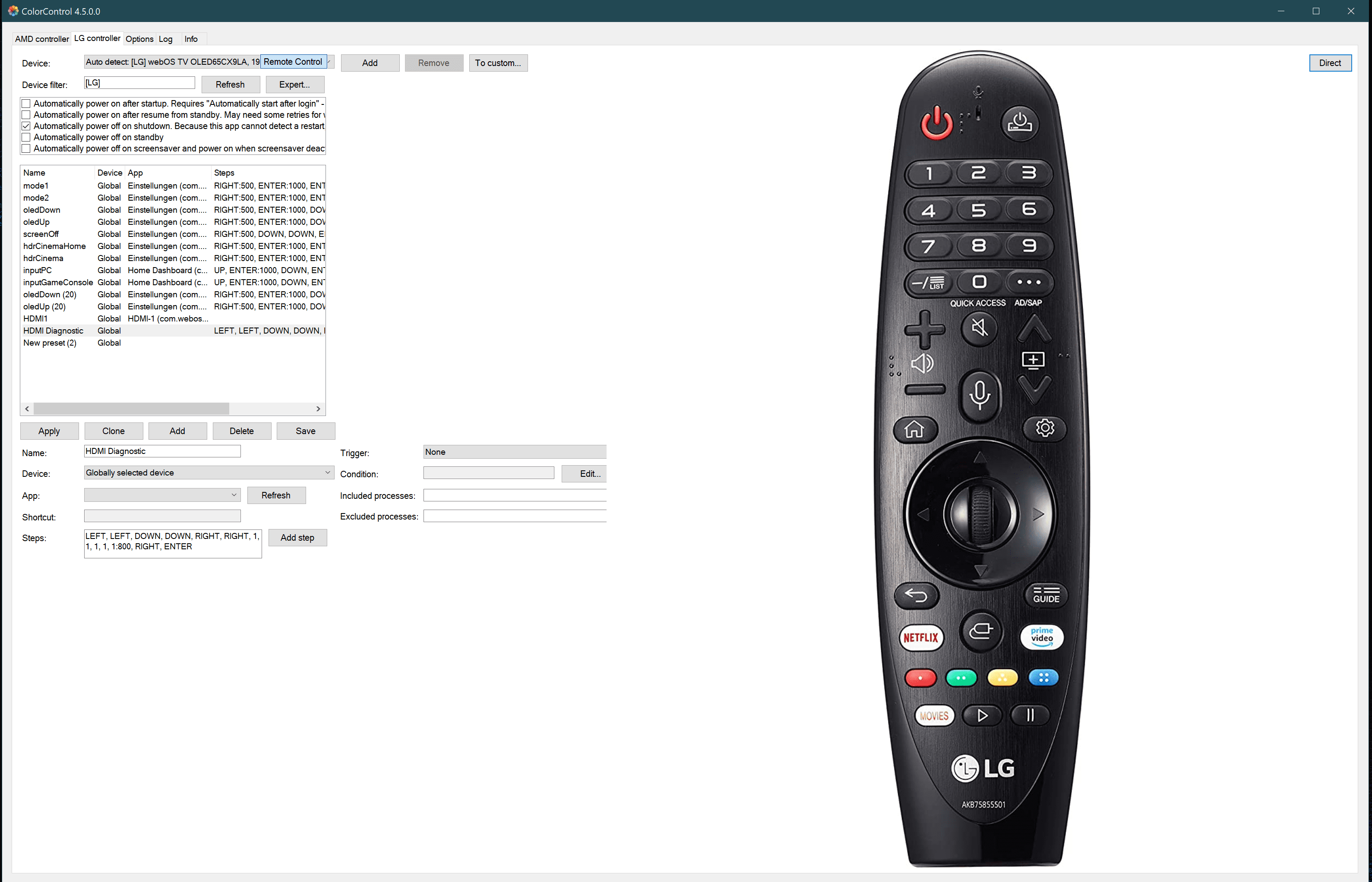

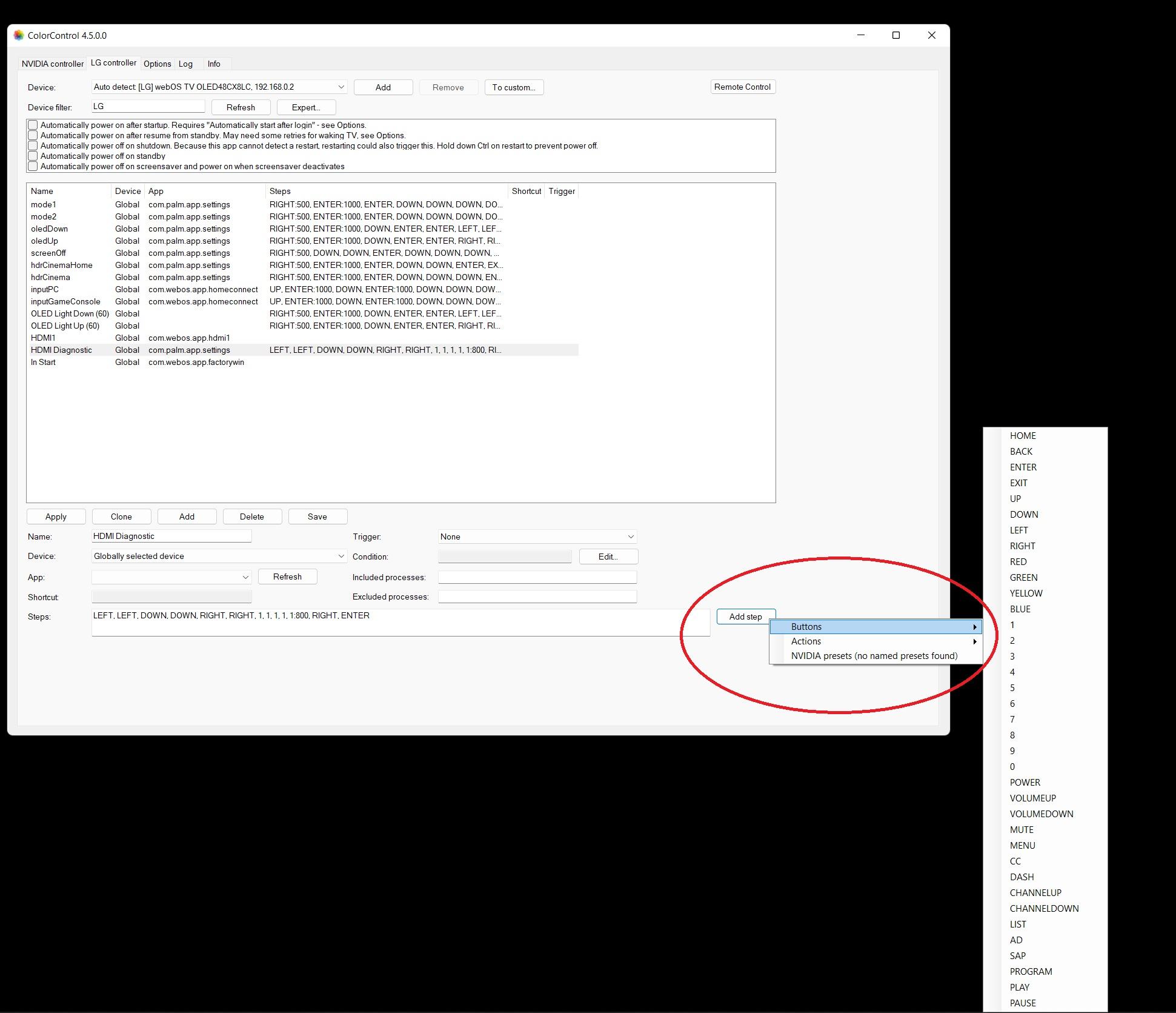

so und was genau muss ich machen um den Befehl aus zuführen
JA warum soll ich den kein OLED haben 😁
Kein plan .. war etwas verunsichert deiner Antworten und zögerrein wegen
Währe nun nich das erste mal das uns hier einer Verarschen will ( nix für ungut )
Klick doch mal auf den Eintrag in der Liste den du nun selber erstellt hast doppelt mit der Maus an 😜
Is eigentlich alles ganz easy.
Habe ich da öffnet sich die Audiowiedergabe L + R vom TV
Das passiert eigentlich nur wenn du den Befehl ausführst während der TV noch "Hochfährt" also direkt nach dem Einschalten
Wenn der TV aus war und man in anmacht kann man ja zb auch nich sofort ins Menu und muss ein paar Sekunden warten.
Warte kurz und Klicke dann nochmal doppelt drauf.
Ansonsten hast du da irgendwo ein Tipp/einfügungs Fehler eingebaut .. vielleicht ne Leerstelle zuviel am Anfang oder am Ende .. das reicht schon aus.
LEFT, LEFT, DOWN, DOWN, RIGHT, RIGHT, 1, 1, 1, 1, 1:800, RIGHT, ENTER

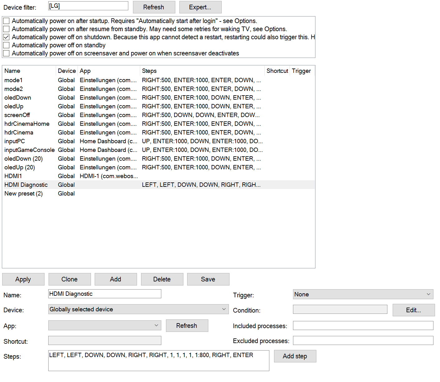

Leider wieder das selbe ne TV ist schon ca 2 St an
Extra die Fernbedienung an den OLED gelehnt damit man sieht das ich da nix mache sondern Color Control .. aber da siehst du das es geht .. du musst da irgendwo ein Fehler gemacht haben .. schau mal nach ob du ein Leerzeichen zuviel bei den "Steps" hast
Keine Ahnung warum aber es funzt nicht geht immer auf die Lautsprecher.
Keine Ahnung an was das liegt
Das liegt daran das ein Fehler bei den "Steps" vorhanden is .. darum biegt er da falsch im Menu ab zu den Lautsprechern.
Ich hab das eigentlich nur wenn ich den TV grad Frisch angemacht hab weil das Menu dann noch nich zu 100 % da is .. dauert ja immer ein paar Sekunden nach dem man den TV angemacht hat
bis das Menu richtig Funktioniert.

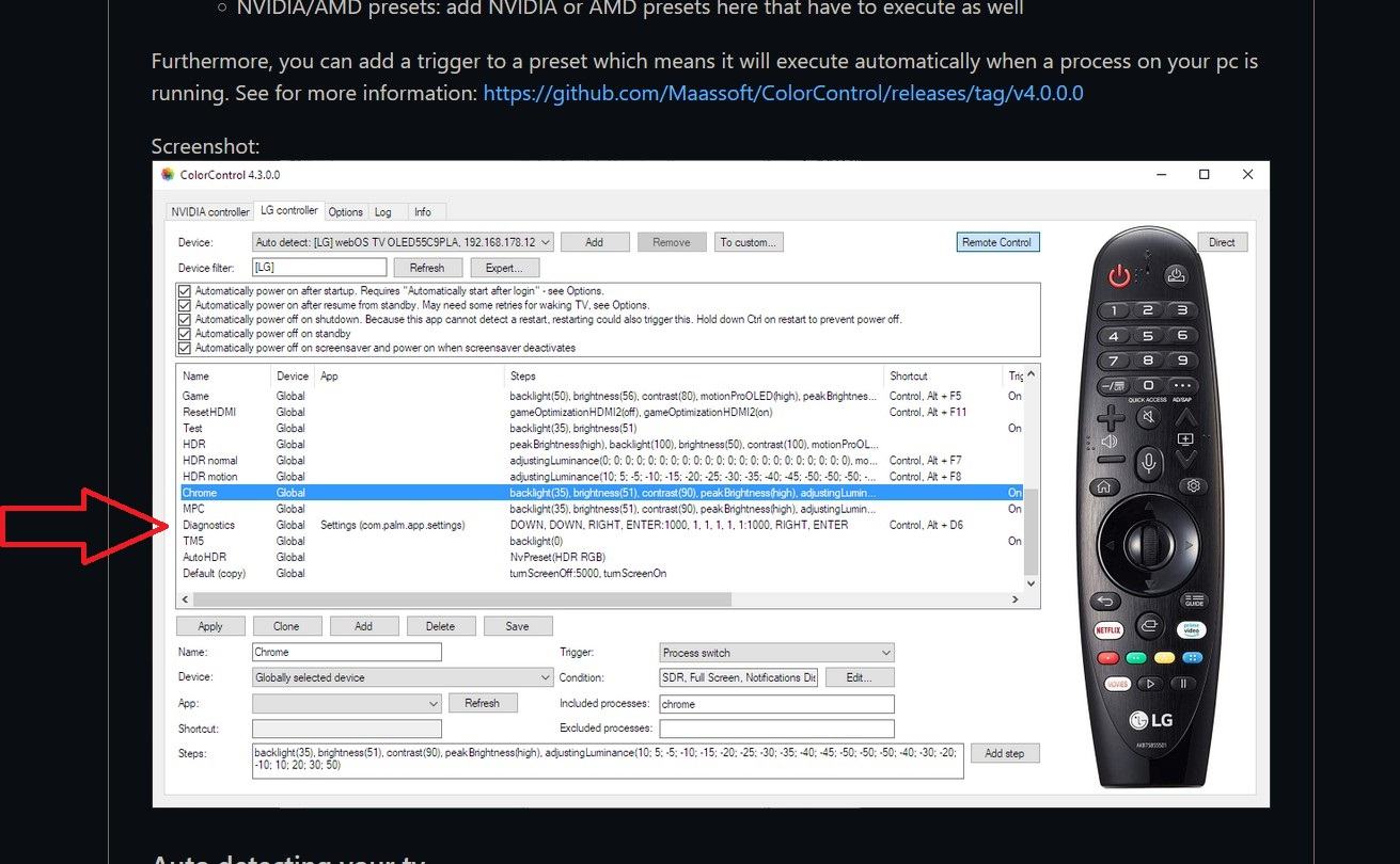

Du kannst die Steps für die HDMI Diagnostic auch in einem Bild von der Github Seite sehen .. da hab ich die her.

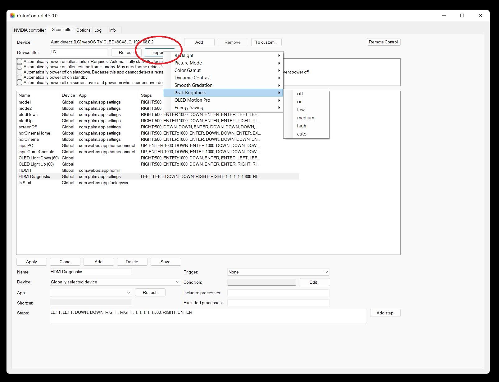

Aber er hat da nun 1000 ( 2 x sogar ) stehen statt 800 .. aber er hat ein C9 von 2019 .. im meinem Video sieht man aber das ich da 800 stehen hab.
Gehen den die anderen Einträge aus der Liste ?
Hab da nämlich grad ne Idee warum das nich gehen könnte bei dir .. wobei .. ich glaub dann währ dein TV auch nich oben bei Auto Detect
Man bekommt ja beim Ersten Start von Color Control am TV ne Meldung ob man dem Program traut oder sowas ... da muss man ja drücken
vielleicht hast du da auf Nein gedrückt. Is nun nur ne Vermutung aber nur ne Schwache weil dein TV ja oben mit Auto Detect geführt wird.
Hat Funktioniert der Fehler war bei App habe Einstellung vergessen gehabt 🤣🤣
waren mal wieder die Bäume schuld😎
Hmm .. ich hatte eben bei deinem Bild aber nochmal drüber geschaut .. da is mir nun nix aufgefallen.
Aber egal ... läuft ja nun bei dir 😁
Ah doch nun seh ichs .. "com.palm.app.settings" .... das wars sicher was du übersehen hast oder ?
Man ... das hätte mir auffallen müssen .. sorry ... und das hätte ich dir auch vorher sagen sollen das das auch wichtig is .. das hatte ich selbst vergessen weil man das
unten bei APP ( wo man das selbst einträgt ) nicht sieht sondern nur in der Liste oben ... daher hab ich da auch nich mehr drann gedacht dass das auch wichtig is ..
Sorry ... der Fehler geht auf meine Kappe.
Ah doch nun seh ichs .. com.palm.app.settings .... das wars sicher oder ?
Jep habe das selbe Bild dann bekommen wie im Video zu sehen. Wunderbar 0 Errors erkannt

Achja wo bekomme ich den die ganzen Codes
Was man so machen kann mit dem Programm
Und danke nochmal für die Hilfe

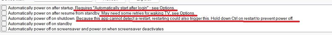

Da kann ich dir leider nich weiterhelfen da ich diese Funktion nicht nutze .. hatte aber gesehen das du da bei deinem Bild vorhin nur 1 Harken gesetzt hast
bei dem Bild von Github siehst du wie er alle Harken gesetzt hat.
Achte auch auf die Infos die dort noch stehen bei der Option in Color Control.
Gute Frage ... was ich so in meiner Liste hab hab ich mir alles von der Github Seite abgeschaut und dann bei mir eingetragen.
Ich dachte ne Zeitlang das es ne Art Tracker Funktion gibt ... das wenn man ne Taste auf der Fernbedienung drückt das Programm das Checkt und dann Automatisch bei "Steps" hinzufügt.
Aber bisher hab ich das nich hinbekommen ... is aber eh nur ne Vermutung gewesen ... ansonsten muss man halt schauen welche Taste man drücken muss und die dann eben Manuell bei Steps Einfügen
bis man die Kombo komplett hat.
Geht auch hier über dieses Menu ( Add Step ) damit man sie nich eintippen muss :
Würds auch cooler finden wenn der Ersteller des Tools sone Sammlung an Kombos zur verfügung stellen könnte mit den Wichtigsten und Interessantesten Sachen.
Aber zumindest sind ja ein Paar Kombos schon mit dabei.

Unter "Expert" findet man auch noch ein paar nette Sachen :

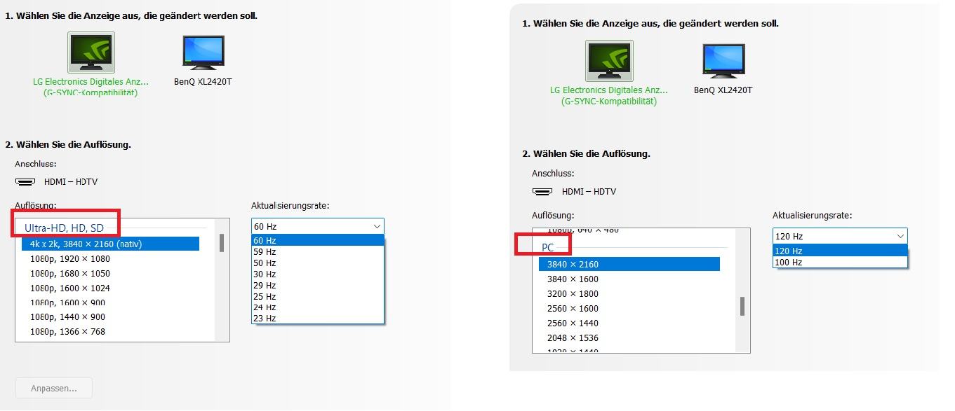

Das is seltsam ... also unter den PC Auflösungen findest du die 120hz nicht ?
Oder bist du unter den UHD Auflösungen ? ( den Fehler machen viele neulinge )
Mit der GTX 1080 ( hatte damals die Gigabyte GTX 1080 XTREME ) sollten 4K + 120hz + 4:2:0 + 8 Bit Möglich sein.
