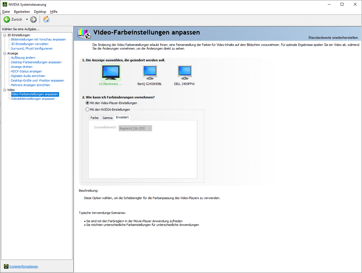

Huhu,
ich hoffe, Ihr könnt mir weiterhelfen.
Ich hab mir nun für meinen C9 endlich ein besseres Kabel (Cable Matters, HDMI2.1, 10m, 48gbps *LINK*) gegönnt, nachdem mein altes mit dem LG nur noch 30Hz bei FullHD schaffte.
Momentan gurke ich noch mit einer GeForce 1070 rum.
Nun bin ich völlig verwirrt, wie ich Fernseher und Windows "richtig" einstelle.
Die ganzen Online-Guides funktionieren nicht mehr, da die Settings sich verändert zu haben scheinen.
Ursprünglich hatte ich mal Chroma Subsampling auf 4:2:0 gestellt (wegen Kabel), das Setting ist aber inzwischen weg?
Auch HDR kann ich einfach nicht aktivieren.
Am PC hängen noch zwei recht betagte Monitore.
Da einer davon auf den TV gespiegelt wird, betreib ich den TV auch nur mit 1080p.
Hab vorhin mal die Farbtiefe manuell auf 12bit gestellt... danach hatte ich erst mal 'nen schwarzen Bildschirm und brauchte einen Hard Reboot. Nun hab ich zwar 12bit aber auch nichts gewonnen, glaub ich.
Zumal die Option auch schon wieder verschwunden ist. edit: Okay, lag daran, dass ich den TV ausgeschalten hatte. Nach dem Einschalten taucht das Setting für die Farbtiefe wieder auf.
Ich bin maximal verwirrt grad.
Nein is noch da ... nur 4:2:2 fehlt seit der Nvidia 3000er Karten bzw mit HDMI 2.1
Ich weiterhin schon
Du musst halt oben auf den richtigen Monitor/TV Klicken damit unten mittig das "HDR Verwenden" erscheint. Bei mir Monitor 2 der aber mein Primärer 48CX ( Gaming ) ist
Monitor 1 is mein Sekundärer alter BenQ XL2420T ( Surfen und Youtube ) der kein HDR kann.
Aber ich Spiegel auch nich da ich verschiedene Auflösungen bei beiden Monitoren habe sondern ich erweiter das Bild. Spiegeln macht bei mir keinen Sinn
weil 1 x 4K +120hz + 10 Bit und 1 x 1080p Monitor + 120hz + 6Bit + 2 Bit FRC
Denke mal weil du eben gespiegelt hast hast du auch die Probleme die du beschrieben hast.
Und wenn du unbedingt Spiegeln willst dann probier mal den OLED zu Spiegeln damit dieser
als "Haupt Spiegel Monitor/TV" genutzt wird und damit dieser auf deinen anderen Monitore Gespiegelt wird
und somit nich deine anderen Monitore auf den OLED gespiegelt werden welshalb wohl nun deine Settings beim OLED
verschwunden sind.
Wenn das immernoch nich hilft musst du halt mit dem Spiegeln aufhören und stattdessen das Bild erweitern wie bei mir.

Hm. Ich kann das schon so einstellen.
Auch auf 4K... dann halt nur mit 60Hz. (Klappt auch)
Das Rätsel um das fehlende Menü für die Farbeinstellungen ist ein bißchen enträtselt.
Es fehlt auch nach dem Umstellen von gespiegelt auf erweitert die meiste Zeit.
Wenn ich den TV aus- und einschalte flackert das Menü und ist mal da und mal weg... bis es dann weg bleibt.
Damit es angezeigt wird, muss ich kurz den HDMI Stecker ziehen - egal auf welcher Seite - und wieder einstöpseln - dann bleibt es für ein paar Minuten.
Strange...
HDR in Windows konnte ich einstellen, nachdem der TV nicht mehr gespiegelt ist.
Gespiegelt ist HDR dann aber auch wieder futsch.

@Katzenjoghurt
Jup dachte ich mir unter 1080p ... unter 4K mit 120hz hätte mich das mit deiner GTX 1070 auch gewundert.
Und mit 60hz is auch klar.
Unklar is nun nur noch warum du unter RGB nur 10 Bit auswählen kannst und mit 4:4:4 eben 12 Bit
das is sehr seltsam. Sollte eigentlich Indentisch sein.
Und ja ... dachte ich mir und hatte ich ja letztens geschrieben das es an deiner Spiegel geschichte liegt
das du die Optionen nicht hast.
Weil da der Falsche Monitor gespiegelt wird .. nämlich der 1080p Monitor auf dein OLED.
Andersrum währe besser aber denke mal Technisch nicht möglich weil eben Technisch anders
bzw andere Spezifikationen von Monitor und OLED TV.
Und da deine anderen Monitore wohl auch kein HDR haben kannst du es dann somit wenn du gespiegelt hast
auch nicht in Windows einschalten.
Dein OLED wird ja damit runtergezogen auf das Level deiner anderen Monitore,
Und ja .. das du erst den HDMI Stecker ziehen musst damit einstellungen wieder da sind ist wirklich
sehr Strange wie du sagst.

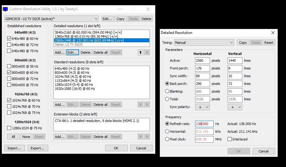

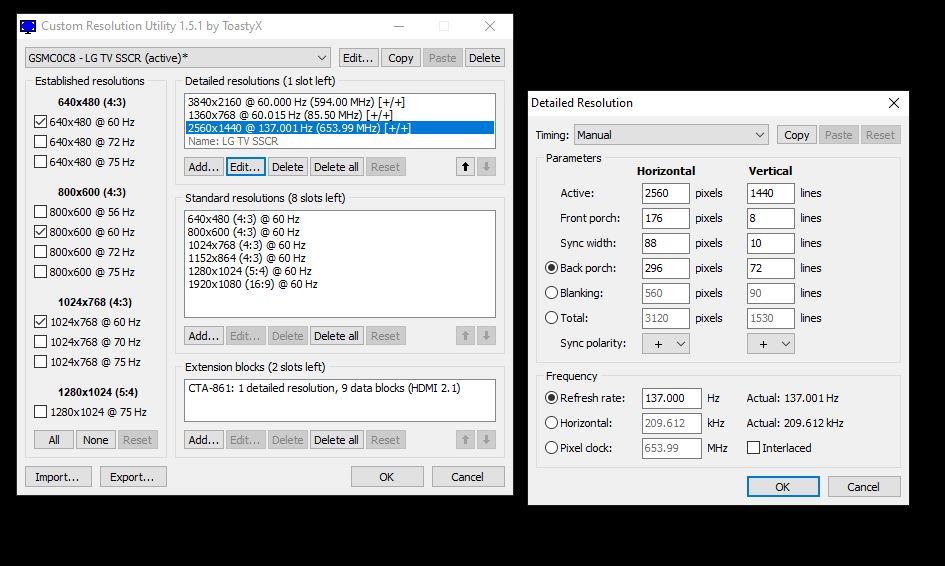

Bin grad am CRU experiemtieren und grad mal was versucht :ROFLMAO:
Geht aber nich ... OLED sagt dann mit nem Bunten Bild "Ungültiges Format" ... war aber ein Versuch Wert :giggle:
Bis 137 Hz kann man gehen .. danach wird die Hz bei CRU Rot ... da überschreitet man dann glaub ich die Pixel Clock.
2560 x 1440 + 124 Hz + 10 Bit + RGB + HDR
3840 x 2160 + 124 Hz + 8 Bit mit Dithering + RGB + HDR
125 Hz is bisher die Mauer an der ich nich vorbei komme.
Wie ich sehe, hast du auch 137/138Hz im Profil
