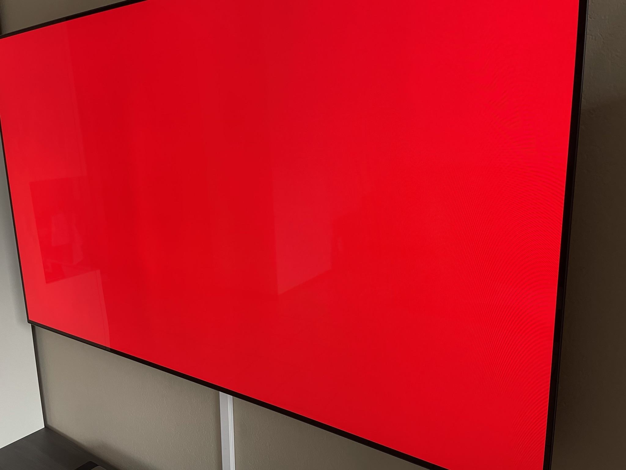

Habe meinen 65cx seit Anfang Februar im Wohnzimmer. Habe mehrmals mit dem PC gezockt, aber recht selten. Hauptsächlich wird gestreamt (Filme/Kinderserien)
Wenn ich nun die Burn In Test Pattern laufen lasse, habe ich bei der Farbe rot teilweise leicht dunklere Stellen. Diese sind aber eher nur erkennbar wenn ich von rechts/seitlich auf das Panel schaue. Gerade von Vorne fällt dies aktuell noch nicht auf. Eigentlich wechselt bei mir der Content recht stark. Habe die Standard Einstellung für SDR (Apple TV - Bildschirmschoner 2 min) und die Standard Dolby Vision Einstellung bei Filmen und mit Änderung auf warm1 anstatt warm2.
Bin mir nicht sicher ob das nur eine Sache ist, die auffällt wenn man seitlich drauf schaut, oder der Beginn von Burn in ist. Jedenfalls bin ich noch weit entfernt von 2000 Stunden. Der kleine Pixel Refresher darf immer drüber laufen und ich hab das Ding auch nicht an einer Schalt-Steckdose. Der ist immer angesteckt. Das einzige was alle 1 -2 Wochen war.. meine Frau hat über Airplay ihre Yoga -Stunde (1,5 std) auf dem Fernseher gestreamt. Da ist im Hintergrund heller Bildschirm.. aber halt kein Rot.. zusätzlich hab ich Eco drauf gehabt mit nur 50% Oled licht.
Auf dem Bild von der Seite kann man das auf der linken Seite des Bildschirms sehen. Die dunkleren Stellen. Das ist auch keine Spiegelung. :)
Würdet Ihr bei sowas den großen Pixel Refresher starten? Oder einfach weiter schauen wie bisher und schauen ob es sich bessert? :d

Schaut mir nicht wirklich nach Burn In aus. Das würdest du auch von vorne sehen. Würde da auch vorerst nichts machen und das noch weiter beobachten.
Seitlich betrachtet erkenne ich auf meinem TV bei rot auch ein paar Ungleichmäßigkeiten. Das ist aber kein Burn-in. Das würdest du wenn auch von vorne sehen. Mach dir mal keinen Kopf.
Dann warte ich einfach mal ab. :) Ansonsten bin ich mehr als zufrieden mit dem Kauf. Danke für eure Einschätzung. :)

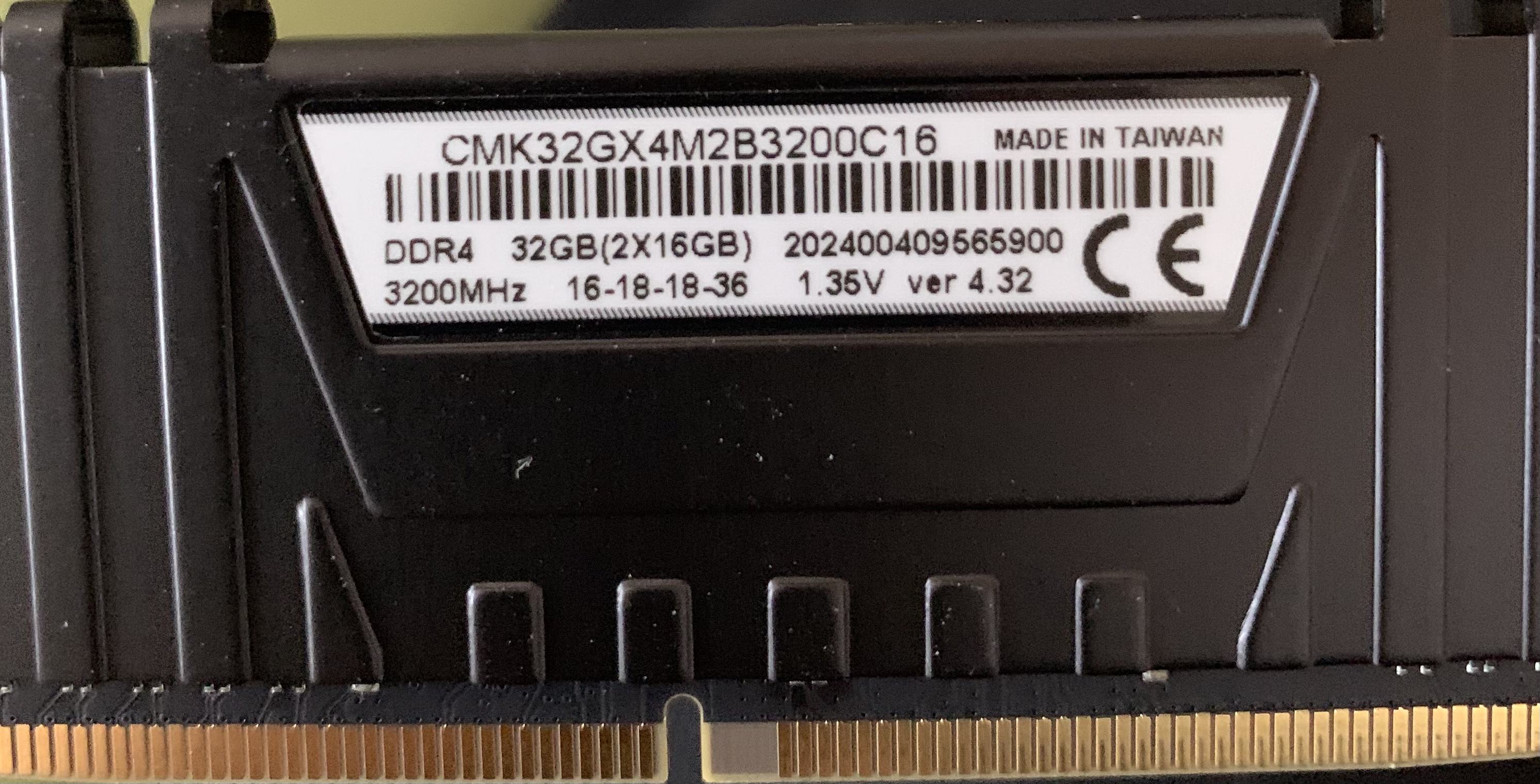

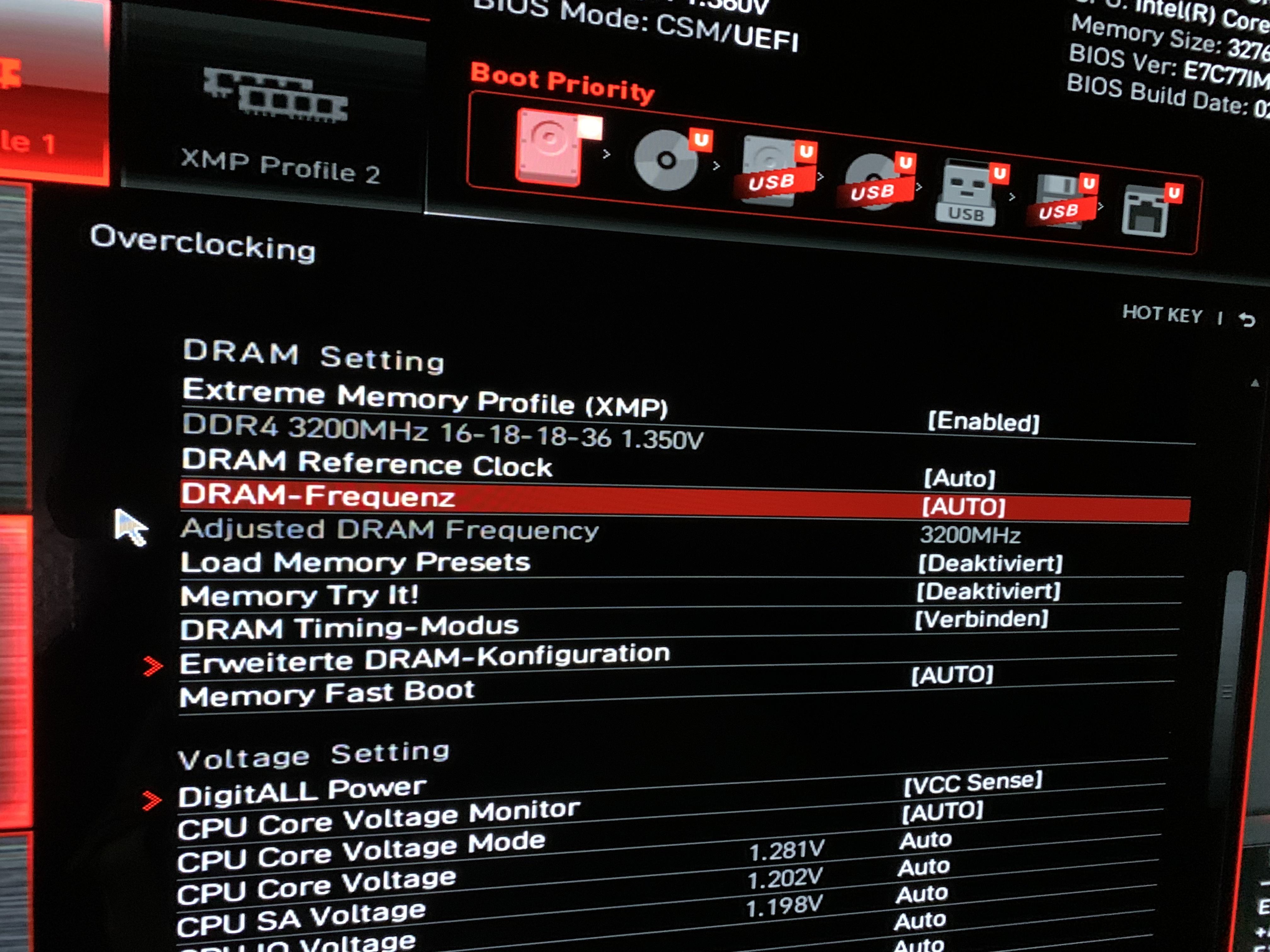

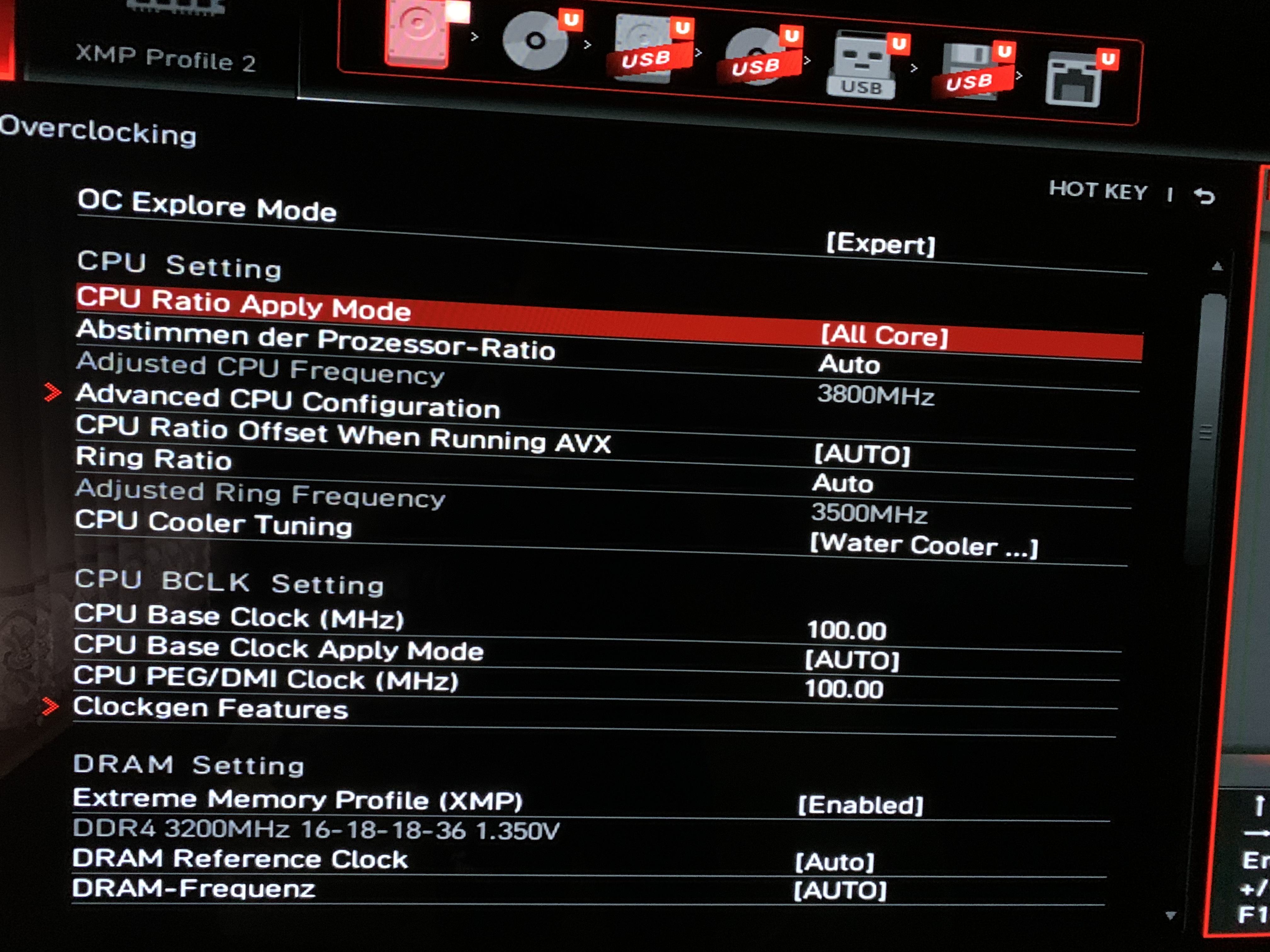

Ich hab den Msi z490i unify, im Bios läuft alles auf stock bis auf den Ram der steht auf XMP.. die Timings stimmen überein hab nachgeschaut am Ram.
Also ich lese da bei dir immer nur auf den Bildern : Auto .. Auto ... Auto .. Auto
Mein Asus Z390 Hero XI Board haut auf Auto zb viel zu hohe IO und SA Voltage Werte drauf
die muss ich immer Manuell anpassen.
Deine CPU läuft auch über Auto Voltage.
LLC is halt auch so ein Ding welches man im Auge haben sollte und eben anpassen sollte
Deine Ring ( CPU Cache ) Frequenz is mit 3500mhz auch ziemlich tief
Meine is mit 5Ghz Allcore ( 9900K ) bei der CPU bei 4700mhz ( 300mhz unter CPU Clock )
Wenn deine CPU @Stock mit 4,7ghz läuft sollte deine Ring Frequenz
eigentlich so 4400mhz sein und nich 3500mhz

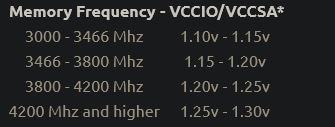

Deine IO und SA Voltages mit 3200mhz : ( IO wird leider bei dir nich angezeigt aber SA is zb schon im 3400 - 3800mhz Bereich )
Kann aber sein das deine CPU/Board eben diese Voltages brauch .. da gibts immer mal wieder varriationen je nach Hardware Güte
Die Liste oben is mehr als Richtwert zu verstehen
Und mit meinen 4133mhz CL16-17-32 hab ich nich viel mehr SA Voltage als du mit deinen 3200mhz
Mehr zu RAM OC und RAM Voltages :

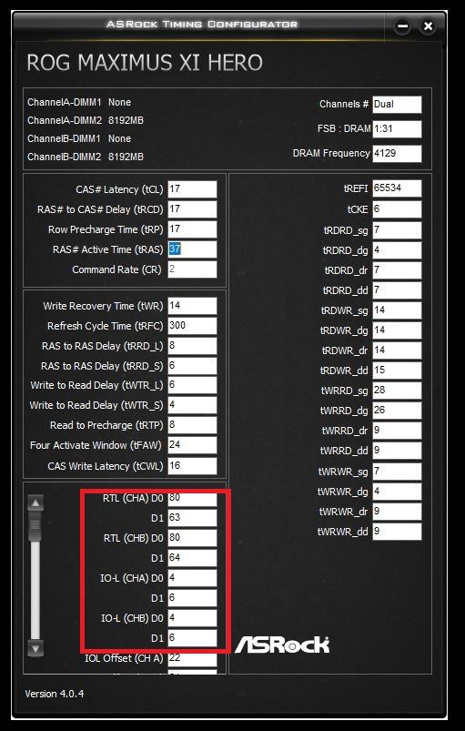

... hatte vergessen bin garnich mehr auf 16-17-32 sondern runter auf 17-17-37
Aber hier mal die Timings vom RAM ... unten Links siehst du die RTLs und IOs
wo die RTLs einen Abstand von 1 Zähler haben.
D1 : RTL 63/64 und IO 6/6
