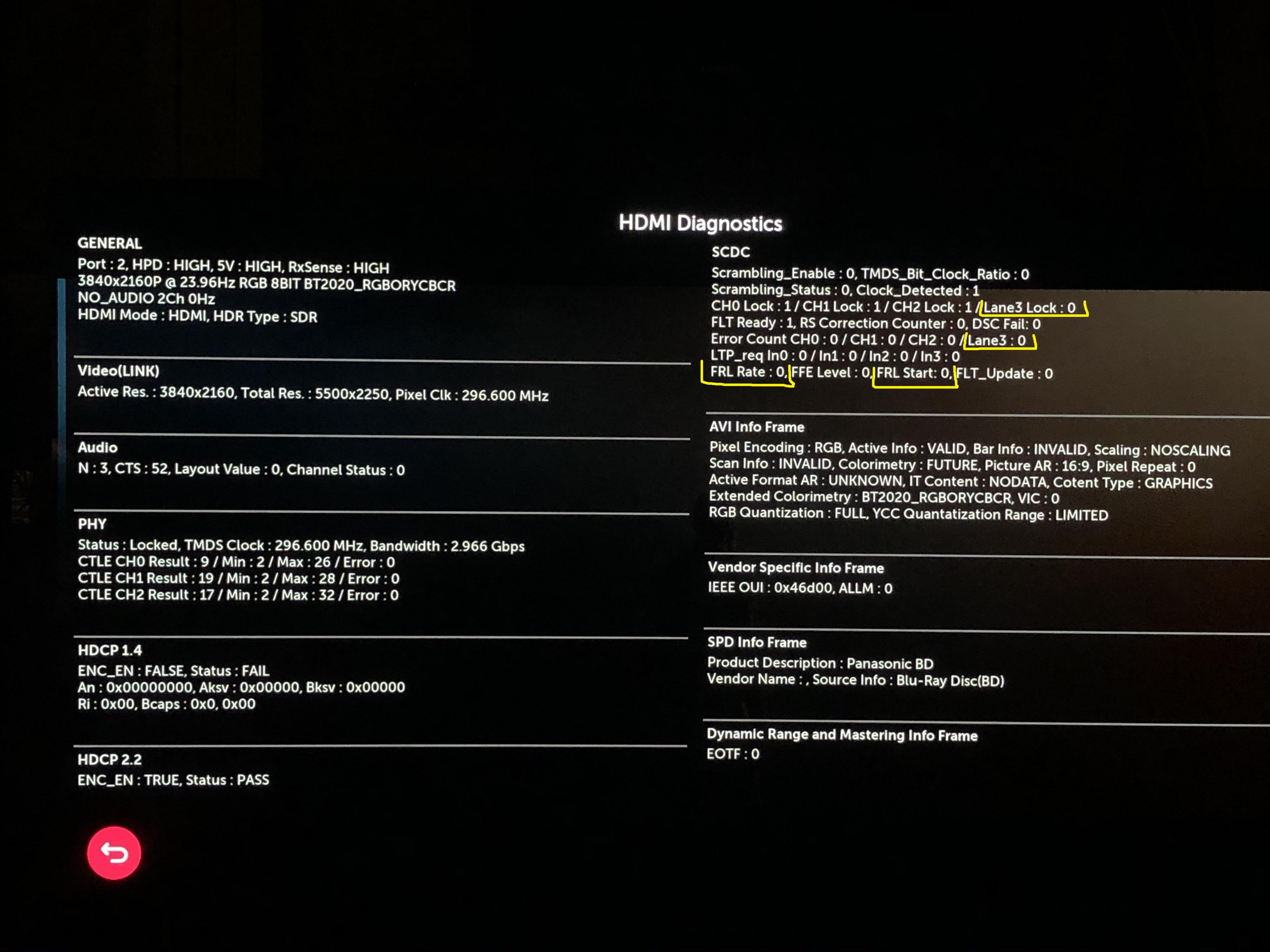

Eine Frage stelle ich mir allerdings noch und zwar ob der HDMI 2.1 Anschluss von den LG OLEDS ab den C9 Modellen ein nativer HDMI 2.1 ist oder nur ein besonders "guter" HDMI 2.0 welcher als 2.1 deklariert wurde, weil er Feature X oder Y schon kann, der jedoch nur 1 oder 2 Features gleichzeitig oder selektiv unterstützt, wie die bisherigen "guten" HDMI 2.0 Kabeln.
Ich frage mich weil der LG C9 schon seit Anfang 2019 released wurde und wir ja bis jetzt noch kein natives HDMI 2.1 haben...
Ist ein vollwertiger HDMI 2.1 Anschluss. Wurde seitens LG nun auch schon mehrfach so bestätigt.
Update: LG has confirmed to FlatpanelsHD that all HDMI ports in the 2019 OLED models are full 48 Gb/s HDMI 2.1 ports capable of supporting 4K120 with HDR inputs. Some features will be added through a firmware update after launch.
Der endgültigen Beweise sind dann, dass im In-Start Menü von FRL die Rede ist.
Ist ein exklusives HDMI 2.1 Feature, dass eben für die 48 GBit/s gebraucht wird.
Ebenso sieht man im Diagnosebildschirm einen vierten Kanal (Lane3), den auch nur
echte HDMI 2.1 Geräte haben.
Ansonsten gibt es noch das hier:
