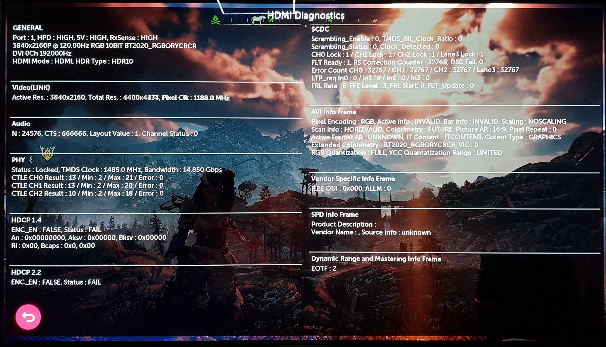

@butcher1de @Stagefire Ihr könnt bei der Diagnose noch auf das HDMI klicken,dann bekommt ihr die wichtigen Werte. Ich vermute mal das bei Stagefire die selben wie bei mir angezeigt werden,und bei butcher werden sie so angezeigt wie sie sein sollten,das würde mich sehr interessieren. Komisch ist das mein 1 woche altes kabel vor ner woche auch OK gezeigt hat,und jetzt auf einmal nicht mehr. Und egal was ich ändere,es bleibt alles schlecht...kann ja nochmal ein neues Kabel bestellen und sehen wo das hinführt,aber am besten gucke ich es nichtmal schief an :d Diese ganze megateure Technik geht mir echt auf den Sack :/

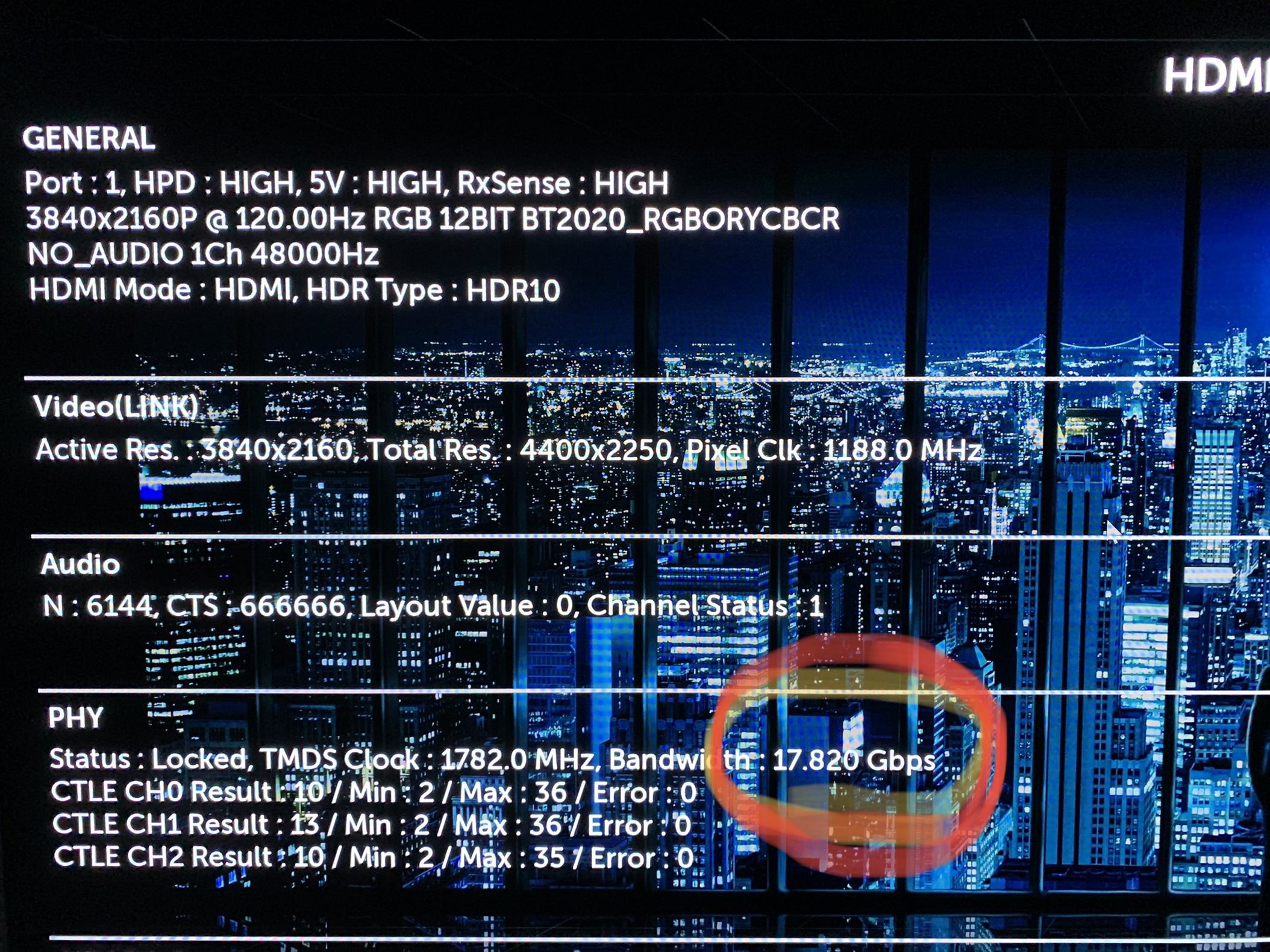

Ist das die Volle Bandbreite?? Mein alter 2.0b kabel bekommt auch diesen Wert. Ich dachte bei 2.1 wären es so 20-30GBps?
@Loopcx es sollten sogar eigentlich 48gbps sein. Habe jetzt mal ein Spiel gestartet,wird allerdings auch nicht mehr. Aber wenn du nur ein 2.0b Kabel hast ist der Wert glaube ich normal,dachte du hast auch ein 2.1 Kabel angeschlossen
@Madman1987 Dein Ernst? xD ich gurke seit Monaten auf 17-18Gbps rum trotz 2.1 Cable?? Natürlich benutzte ich ein Hdmi 2.1 Cable von CSL. Ich hatte nur ein vergleich mit mein „alten“ Cable 2.0b gemacht aber die Werte sind gleich🤔
Kannst du mir deine Diagnose Werte zeigen?
Bitteschön
Und jetzt noch eines mit eine 8K HDR YouTube Video im Hintergrund. Mehr Bandbreite wird es allerdings nicht.
Ja,habe es jetzt auchmal mit Netflix Dolby Vision Content probiert, auch hier Fehlanzeige. Mal abgesehen davon dass ich keinen Sound habe wenn Netflix läuft, und zwar nirgendwo mehr. Aber irgendwas ist ja immer.
Komisch,dein Kabel wird als OK eingestuft und hat trotzdem die selben Werte wie meins das nicht so eingestuft wird
Hier ist mal ein Post von nem Spezialisten,der das ganze mit der Bandbreite erklärt. 16/18gbps sind wohl normal bei allen aktuellen Karten,die 3090 hat 19gbps. Das mit diesen 48gbps ist anscheinend wieder irgendein Geräte-Bewerbungswert,wie so viele andere Augenwäschereien

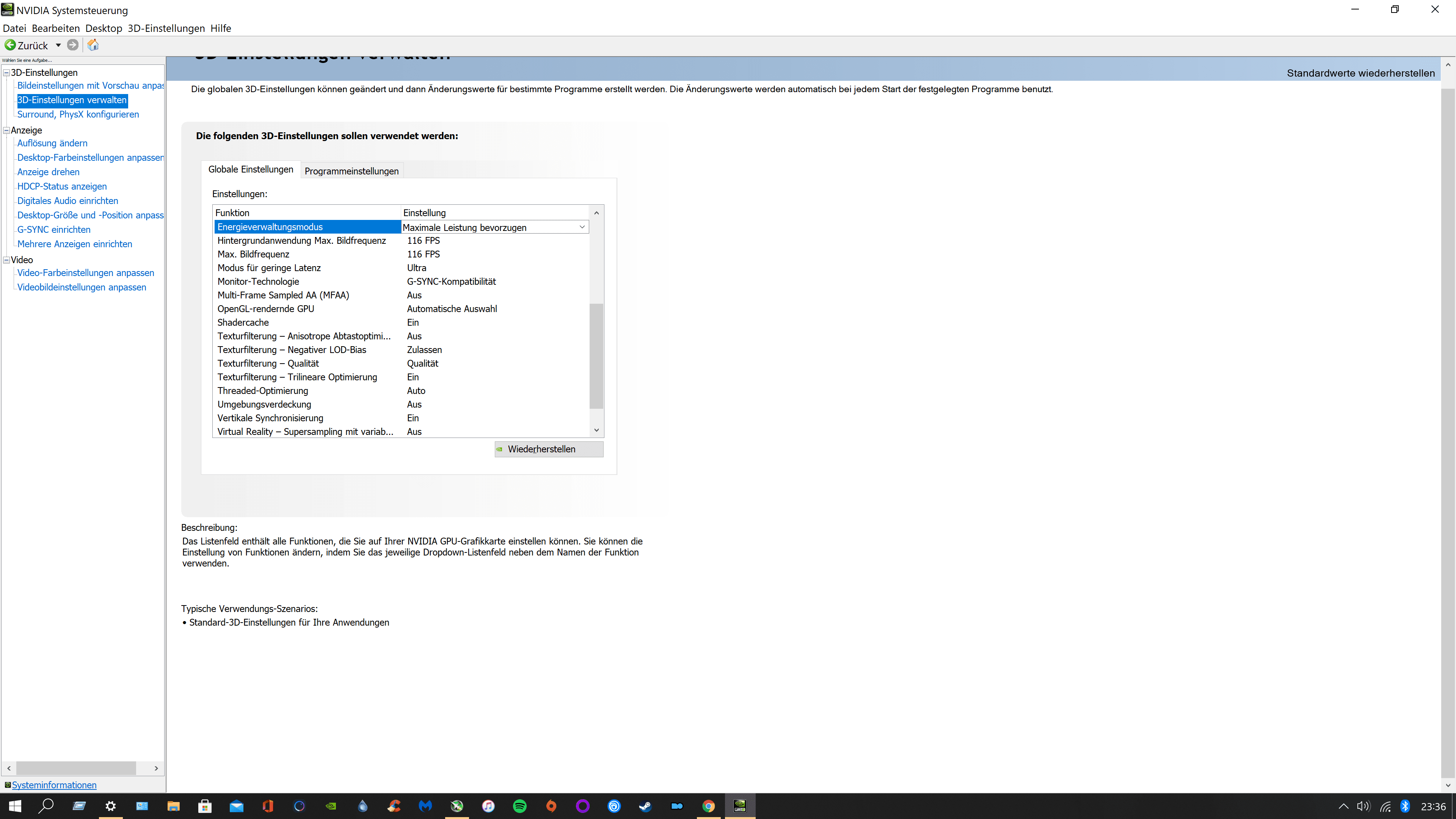

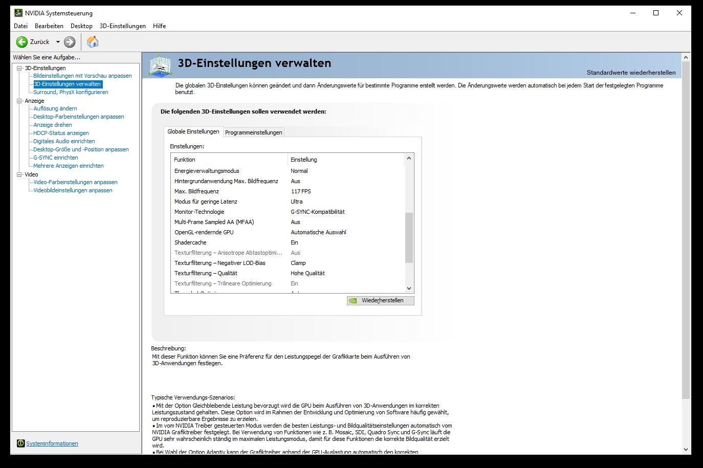

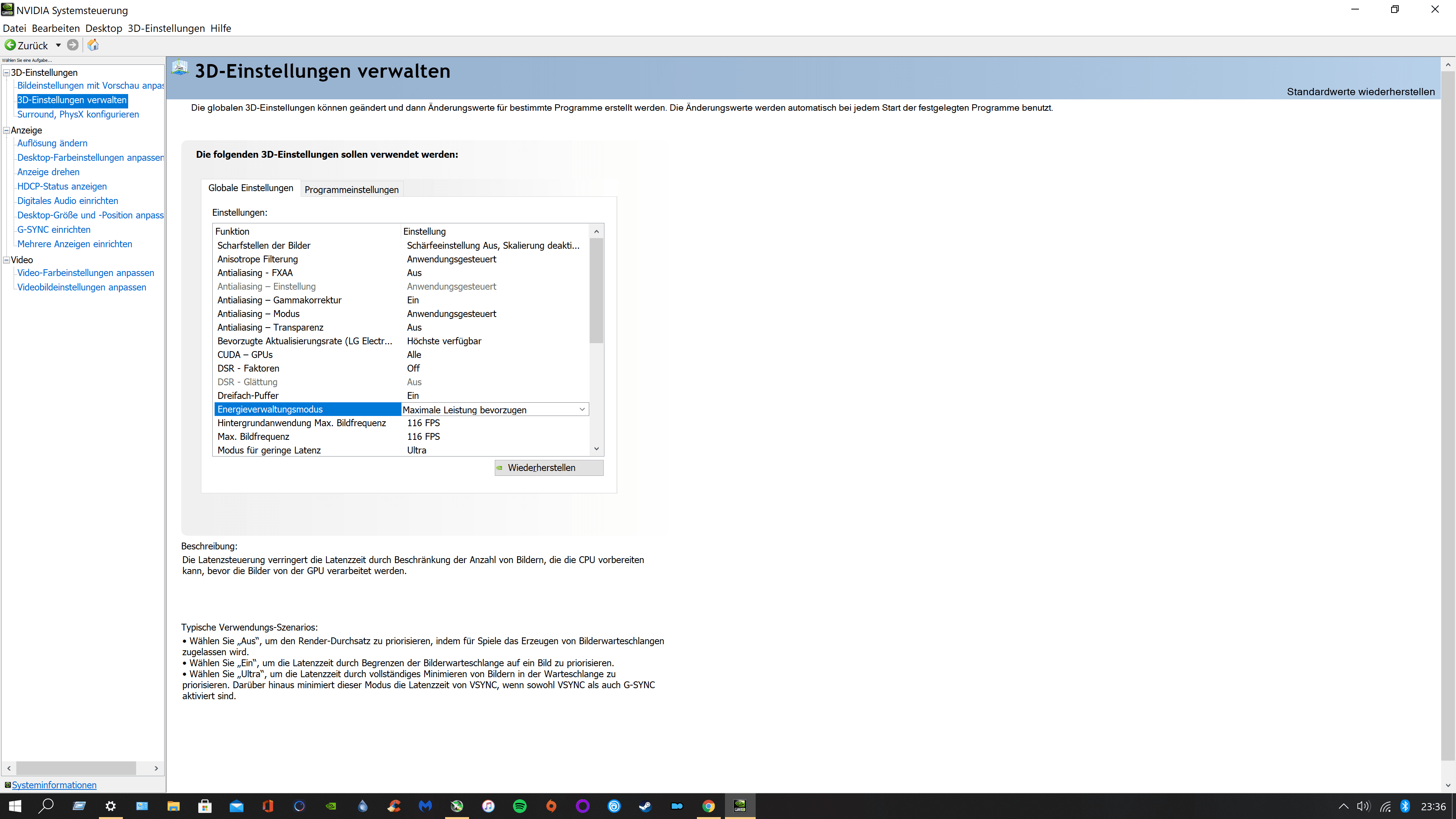

Okay Leute,ich habe gerade eine Änderung hinbekommen,das Kabel wird erneut als OK eingestuft und HDCP 2.0 läuft. Habe dafür gerade den Menüpunkt "Energieverwaltungsmodus" auf Maximale Leistung bevorzugen gestellt,dann ist es umgesprungen. Hier generell mal meine Nvidia Einstellungen:

Bei "Maximale Leistung" zieht deine Graka im Idle aber 100 Watt statt 50 Watt
Das mach ich nur an wenn ich 3D Mark laufen lasse um mehr Punkte zu bekommen.

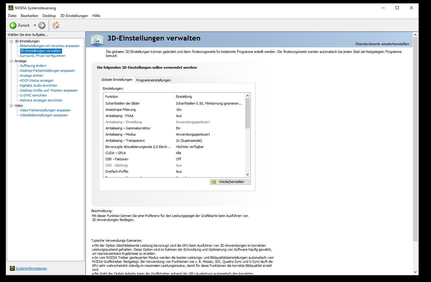

Anistrophische Filterung würde ich auf 16 stellen ... dazu auch Scharfstellen der Bilder auf 0,5 und Filmgrain auf 0
Umgebungsverdeckung auf Qualität

Der C9 zeigt im HDMI Diagnosemenü allerdings nicht die FRL Bandbreite, sondern
nur die TMDS-Bandbreite. Ob FRL aktiv ist oder TMDS sieht man im Diagnose Screen oben rechts.
Steht dort bspw. FRL Rate 4, 6 o.Ä. wird FRL genutzt. Steht dann bei Phy ~17,827 Gbps bedeutet das, dass der TV ein 48 Gbps Signal anliegen hat.
Steht dort dann mit FRL bspw. nur ~8,895 Gbps heißt es, dass 32 Gbps anliegen (z.B. bei der PS5 ist es so).
Steht oben rechts FRL Rate 0 heißt es, dass TMDS aktiv ist und FRL nicht.
Beim CX kann man über das FreeSync Menü die FRL Bandbreite auslesen. Da steht dann sowas wie 10G@4L (10*4=40).
Alternativ reicht es beim C9 auch oben zu gucken was für eine Auflösung und Bittiefe usw. da steht.
Steht dort 4K@120@12Bit = 48 Gbps. Einzig im HDR Modus ggf. nicht verwirren lassen, falls er da nur 8 Bit anzeigt. Das wäre nur ein Bug.

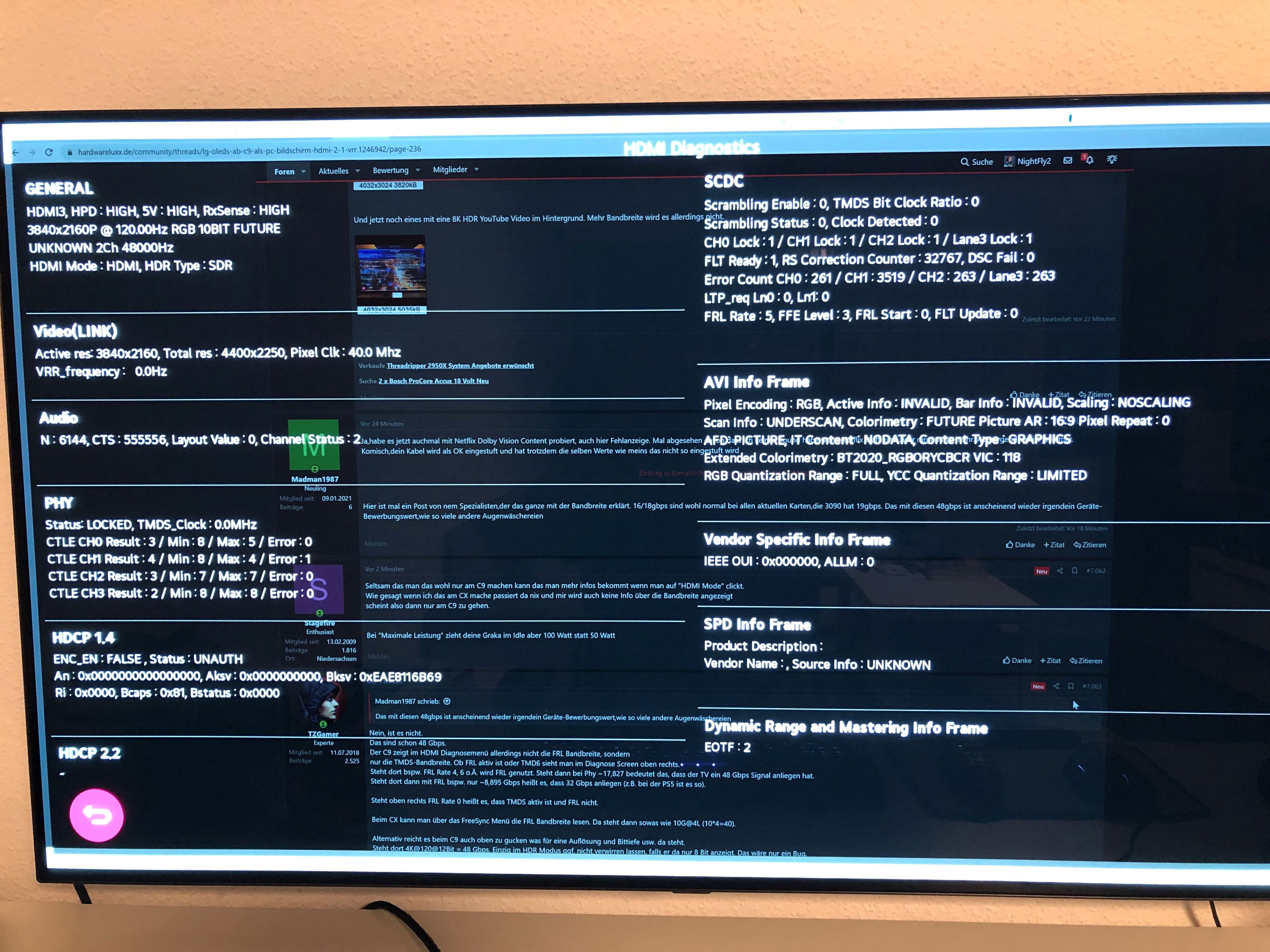

Beim CX kann ich auch auf HDMI klicken aber da kommt dann nur das hier

Seltsam das du da draufklicken konntest und dann noch mehr angezeigt bekommst .. bei mir geht das nich am 48CX
Ja, ist auch richtig so.
Falls sich jetzt wer fragt, wieso beim CX bei TMDS Clock nichts weiter steht:
Der CX hat einen reinen HDMI 2.1 Chipsatz.
Der C9 nutzt einen "Hybridchipsatz" aus 2.0 und 2.1. Da Wie genau im Detail der funktioniert müsst ihr bei LG nachfragen.
Aber da wird wohl was von TMDS in FRL konvertiert. Weswegen beim C9 immer ein TMDS Clock angegeben ist, auch wenn FRL läuft.
Diese Sachen mache ich grundsätzlich in den Einstellungen eines Spiels,ich möchte das Bild nicht schon vorher "verfälschen" wenn du verstehst was ich meine :)

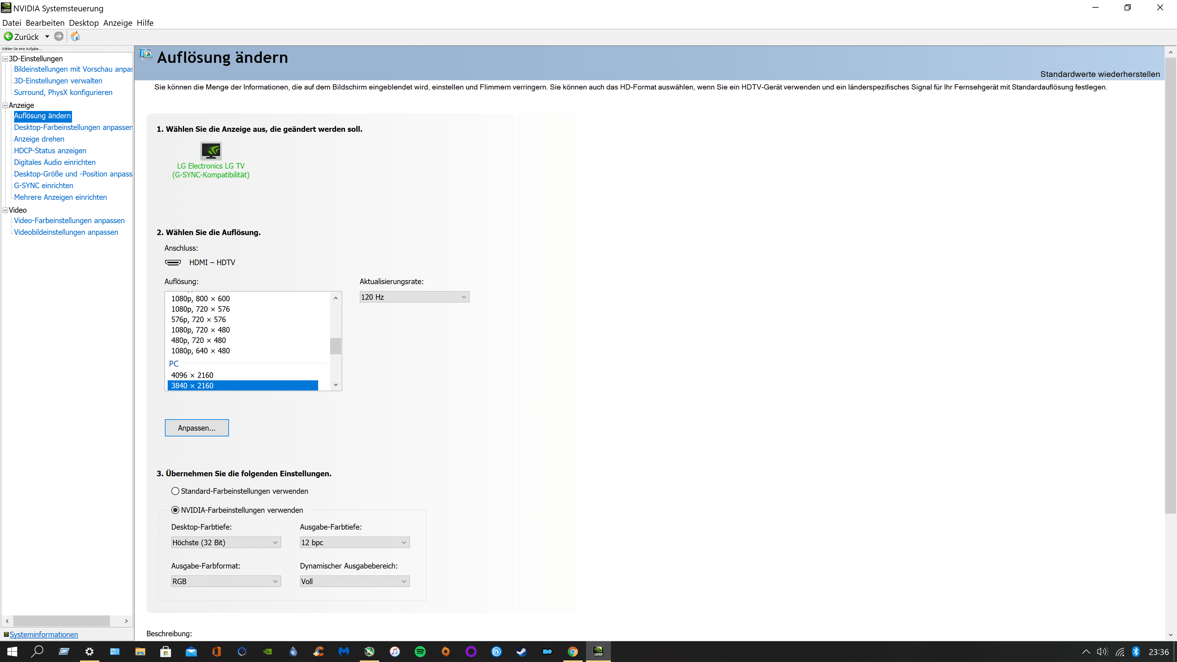

In den nvidia Control Settings sind 3840x2160 RGB 10Bit Voll, Energiemodus "Normal" eingestellt.
